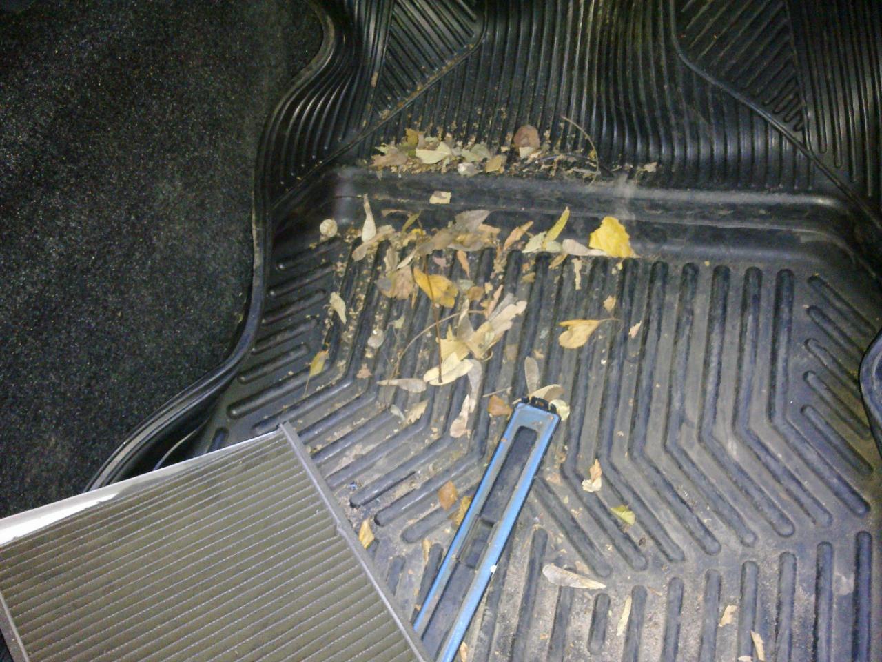

Вот такой гербарий за год накопился!

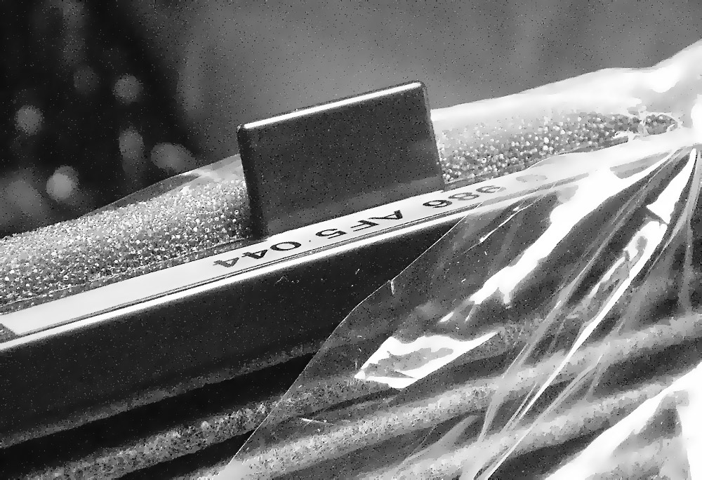

JohnSB, спасибо, но тема сисе.., ой, странной формы крышки не раскрыта :)))
Ща, зафотаю...
14,095
Ответ: Фильтр салона
во, за этот хвост фильтр вытягивают, плюс он складывается пополам для удобства впихивания-вытаскивания. И в крышке странная дырка как раз под этот хвост!
И попробуйте теперь назовите какой-нибудь другой фильтр оригинальным или родным! :)))))))))
ВСЁ, считаю тему фильтра закрытой. Да и тему можно закрыть, ужё про всё написано, и как самопал сделать, и что выбрать в Экзисте, и все номера, и как крышку вырвать, и как не вырвать, короче ВСЁ! :))))
