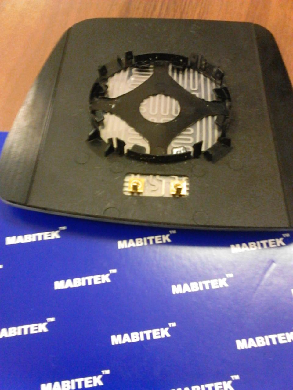

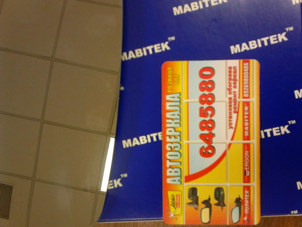

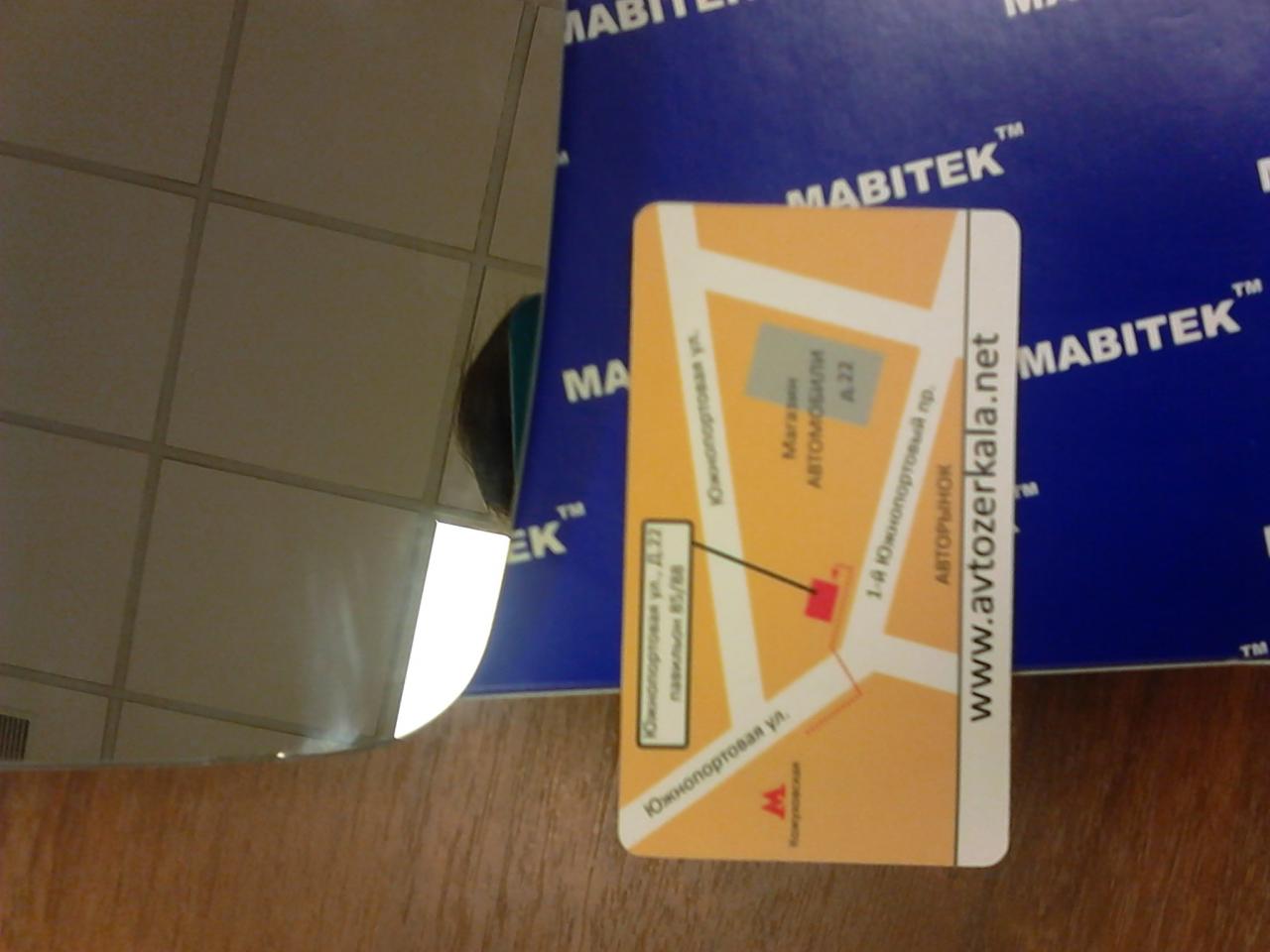

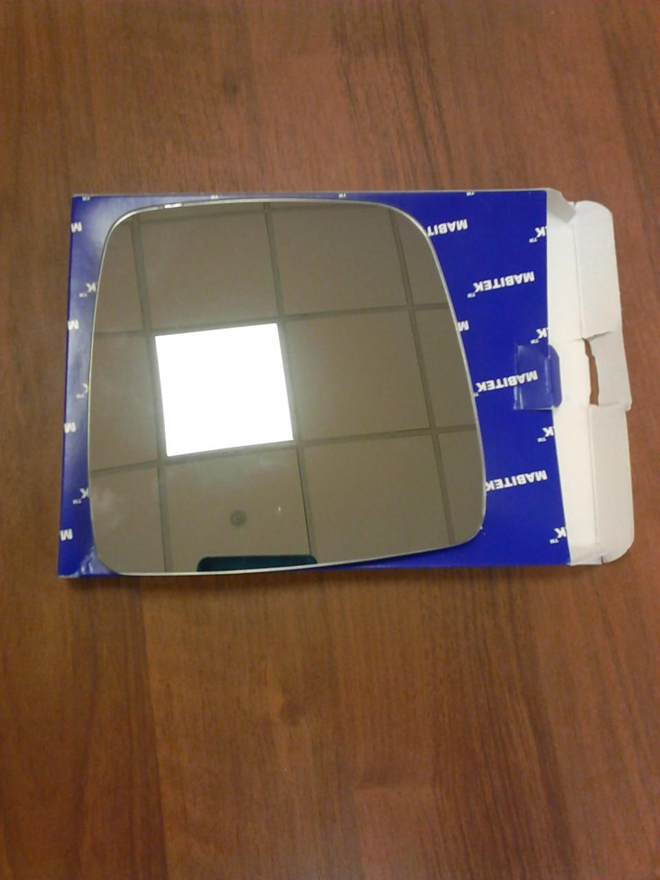

Астрофизика переехала. По телефону отослали в автоблик.
Сегодня купил в Южном порту два элемента уже с основаниями
Если кому нужно вот фото с контактами.

Ответ: Боковые зеркала (про подогрев тут же)
Делал в автоблике правый элемент. Они же приклеили подогрев. Всё удовольствие - 1200р и час ожидания. Первую неделю использования очень хотел его нафиг расколошматить, ну потому что это одно расстройство, королевство кривых зеркал. Асферичность какая-то странная. Правый верхний угол так вытягивает, что в отражении дорога сильно завалена, настолько, что очень некомфортно. И оно еще чуток притемнено. Но как показала практика, к этому можно привыкнуть. В общем-то и привык, езжу так, но думаю всё же поменять при удобном случае.
