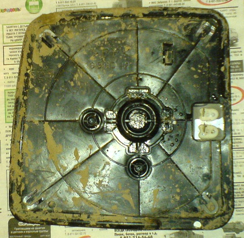

Люди добрые, может кто, шибко умный, подскажет как увеличить длинну кольцевых выступов, что на фото. Увеличивать надо на три-четыре мм, только в одну сторону. Материал железо какое-то. Магнитится..
Так сказать мозговой штурм :)))
Я кое что уже придумал, но хочется мнения сообщества, может что поинтересней моего кто подскажет?
Спасибо заранее.
А это обратная часть, но она из силумина или чего-то похожего, так, что думаю не очень для этого дела подойдёт:
Конечно это извращение, регулировки зеркала пожалуй хватит для компенсации угла, но хочется для полного перфомансу :)))))

да я вот уже почти придумал:
по углом дыру диаметром = толщина шпенька или чуть больше забурить, и туда либо резьбу и винт, либо шпонку какую-нибудь забить, а потом обточить, ну, чтобы остался угол заскока кольца наверх при ударе в зеркало.

Сёдня решил посмотреть, а как будет, если на праворульную тачку поставить леворульные зеркала?
Это же аналогично тому, что поставить на леворуную "правые" зеркала!?!
Поставил, посмотрел и ... о чудо! На пассажирской стороне праворульной тачки леворукое водительское зеркало с нормальным запасом регулируется на нужный угол! Конечно поболее, чем если-бы оно было как положено, но блин, какая разница на какой угол повёрнут сам зеркальный элемент? Прально, по барабану! :)))
Водительское превратить поворотом зеркального элемента в положение удобное для вождения не удалось, зато его легко в это положение поставить стачиванием сильно выше упомянутых выступов!
Так. что, если чё - обращайтесь! Проконсультирую :) (Ну если кому ещё такое "счастье" надо и повезёт прикупить)
(конечно пока всё это теория, но думаю практическая реализация не за горами :)))

Давеча приобрел, спасибо добрым людям, и установил левое стеклышко с обогревом.
Интересный нюанс!
Если правое ничем не отличалось от аналогичного без обогрева, даже маркировка на пластмассе и чёрный битумный клей были одинаковые.
Левое оказалось промаркировано по другому, подогрева в нем больше по площади и нет битума и герметика на контактах! Ну и маркировка разная.
Так что стекла разные бывают!
Контакты защитил литолом, чтоб не разъело реагентом. На морозе пока не сфоткал, мороза нету!

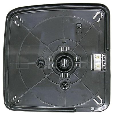

Прочитал всю тему. Понял, что у дорестайла и послерестайла были разные зеркала.
Вопрос: кто-нибудь пробовал устанавливать зеркальные элементы TYC на послерестайлинговые Джимни?
TYC no. 335-0113-1 правый
TYC no. 335-0113-2 левый
Вроде даже с подогревом.

Заказал себе зеркальный элемент TYC no. 335-0113-1 правый. У нас в городе попросили 1250 руб., 4-5 дней. С виду он идентичен моему разбитому. Посмотрим, что придёт. Отпишусь.
Кстати зеркало TYC целиком в грунте на Emex стоит всего 3114 р.
Есть отдельно и внешняя часть, которая красится в цвет кузова.
Каталожные номера нашёл тут: http://www.tyceurope.com/catalog.aspx?p=0&m=36
