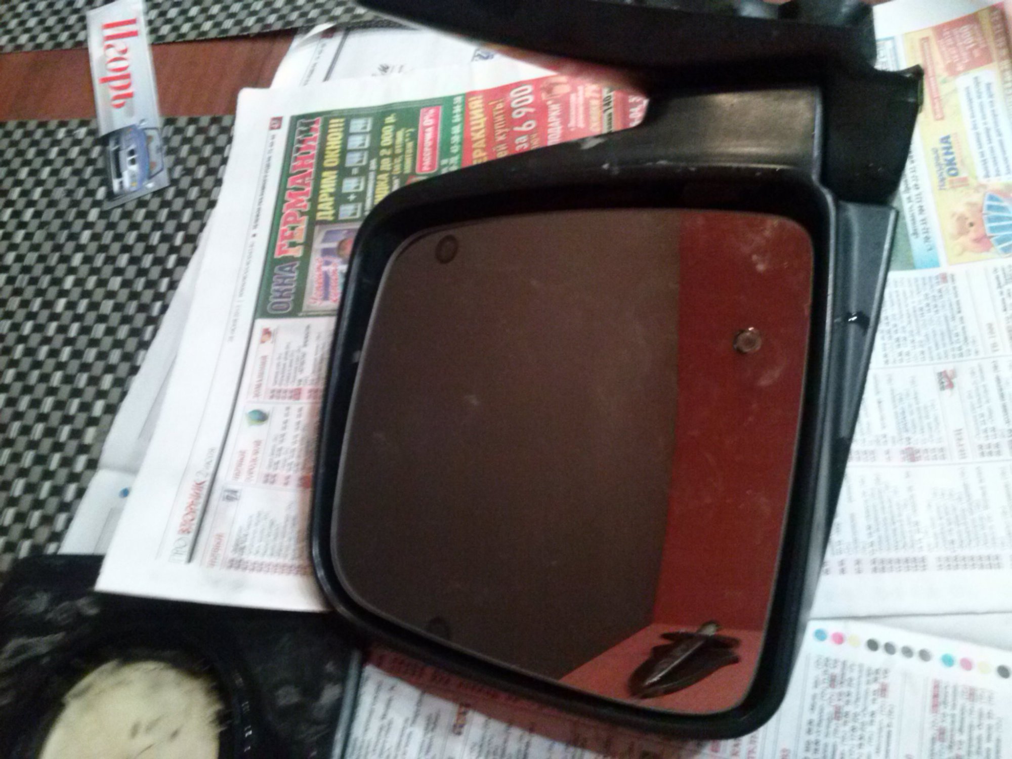

Я покупал машину с уже разбитым зеркальным элементом и недавно заказал у одного из однофорумчан зеркальный элемент на своего джимника - 2002 год, дорестайл. На прошлой недельке зеркальный элемент пришел, а вчера вечером я решил его поменять.
Итак, как я поменял зекрало Suzuki Jimny.
Сначала я хотел снять зеркальный элемент не снимая всего зеркала. Но эта попытка потерпела фиаско, т.к. я боялся что-нибудь повредить. Еще на улице стало довольно темно, а у меня к сожалению нет прибора ночного видения :)
Было решено снять все зеркало и произвести замену зеркального элемента в домашних условиях.
Снял пластиковую заглушку, закрывающую крепление зеркала. Она крепится на двух клопах и просто сдергивается.
Под ней находится 3 болта крепления зекрала и клемма с тремя проводами. Отключил клемму, открутил болты и зеркало оказалось в моих руках.

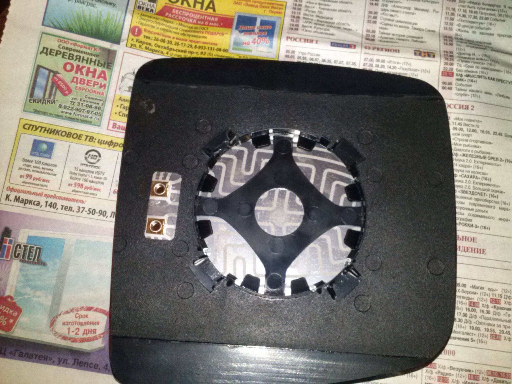

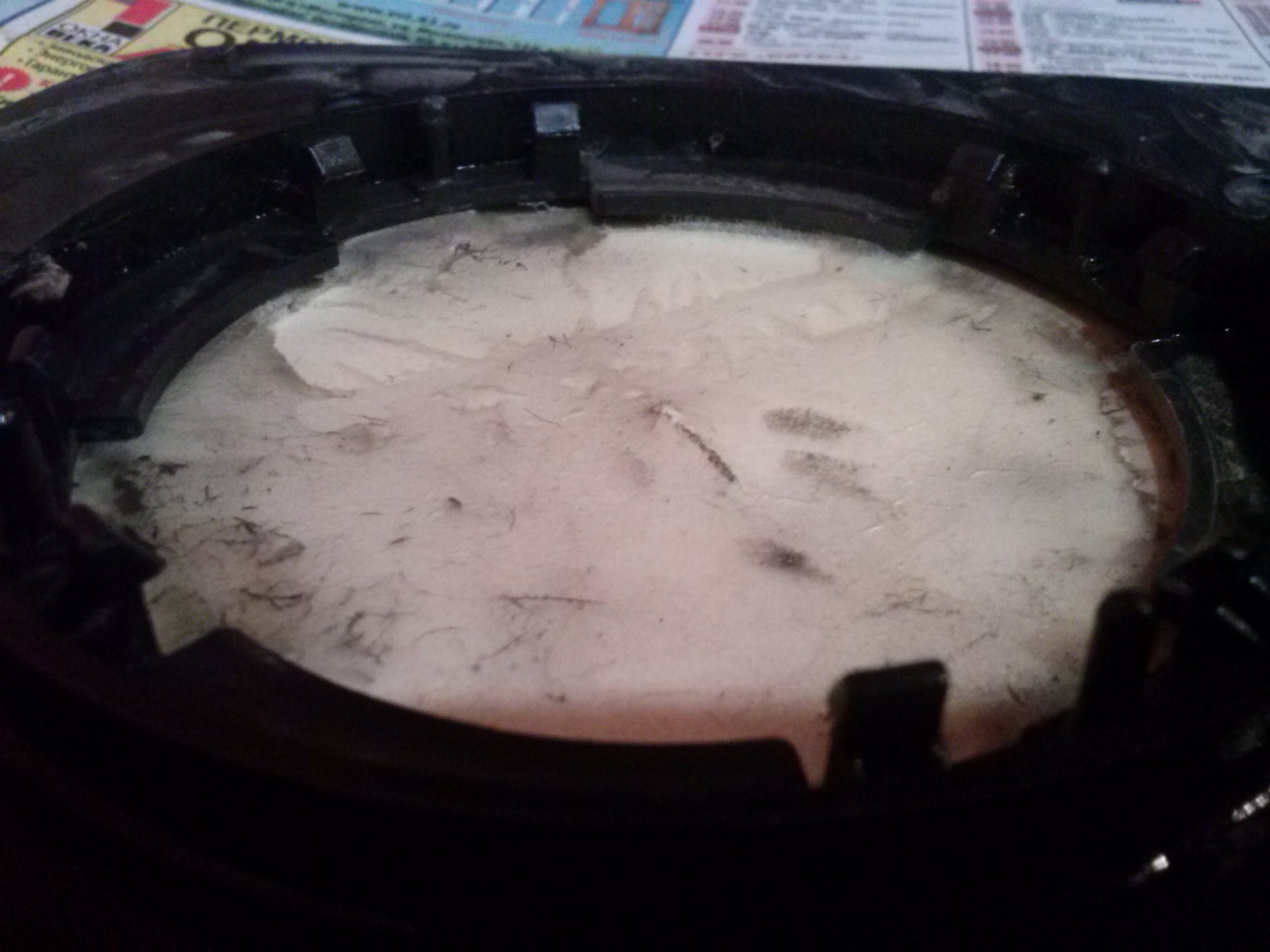

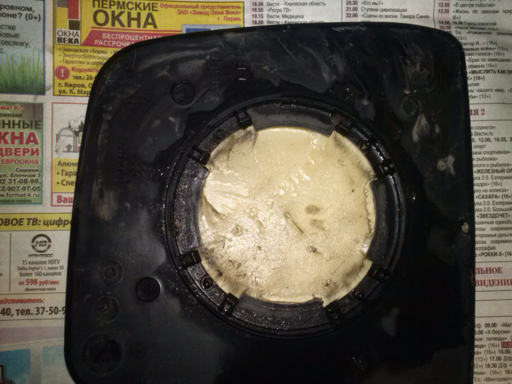

Принес зекрало домой и аккуратно, подлезая пальцами между корпусом зеркала и самим зеркальным элементом отцепил четыре пары защелок. Сломанный зеркальный элемент отсоединен.
Смотрю на старый элемент - без обогрева, смотрю на новый - с обогревом. Очень хочется подключить обогрев, но учитывая тот факт, что дома нет ни проводов ни клемм для подключения решил оставить этот вопрос "на попозже".
Вставил новый зеркальный элемент внутрь корпуса ( Четыре пары защелок легко встают на свои места) и пошел ставить зеркало на место.
Три болта и клемма на месте. Теперь у меня антибликовое НЕ РАЗБИТОЕ зеркало, к которому еще предстоит подключить обогрев!

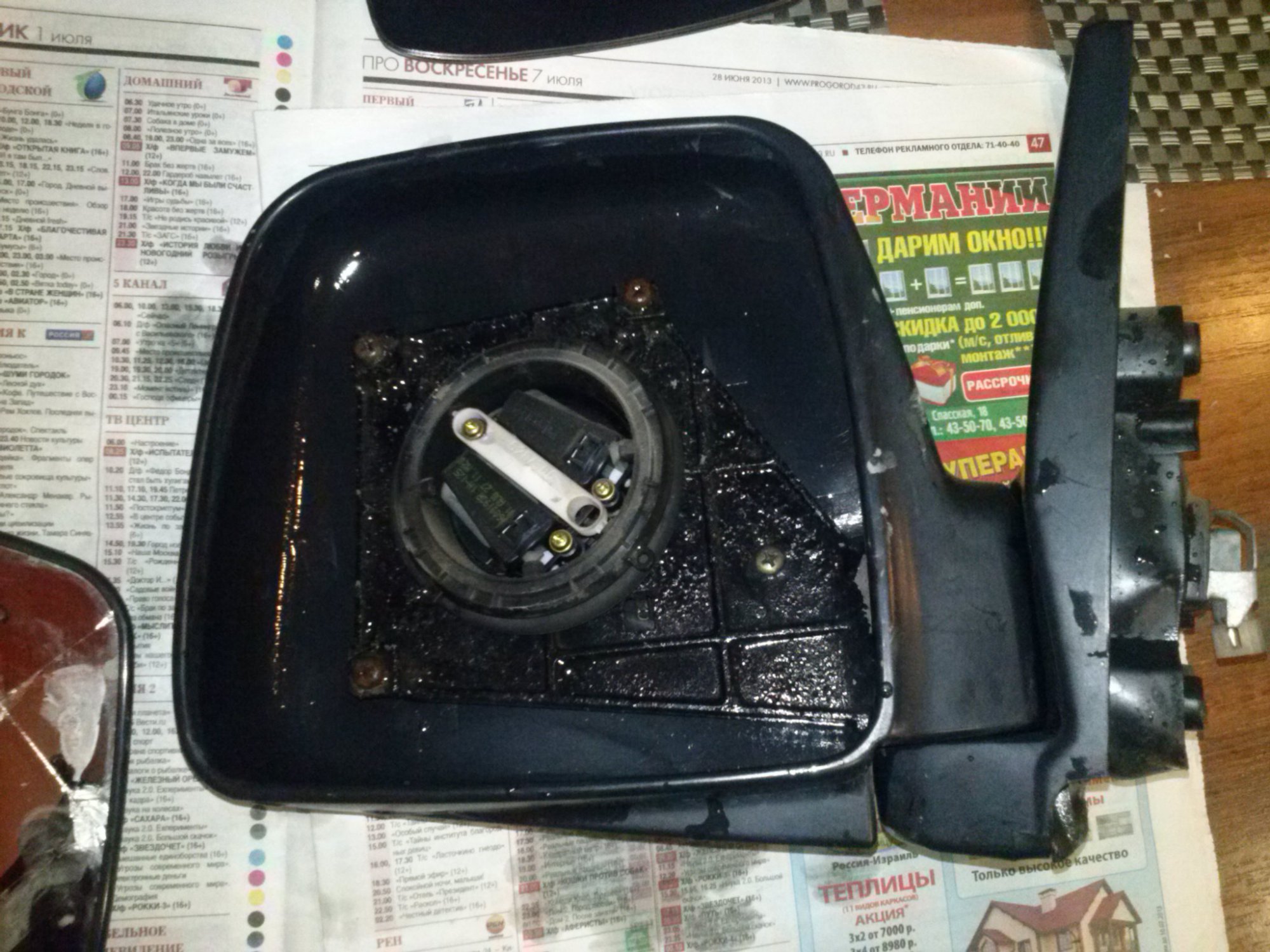

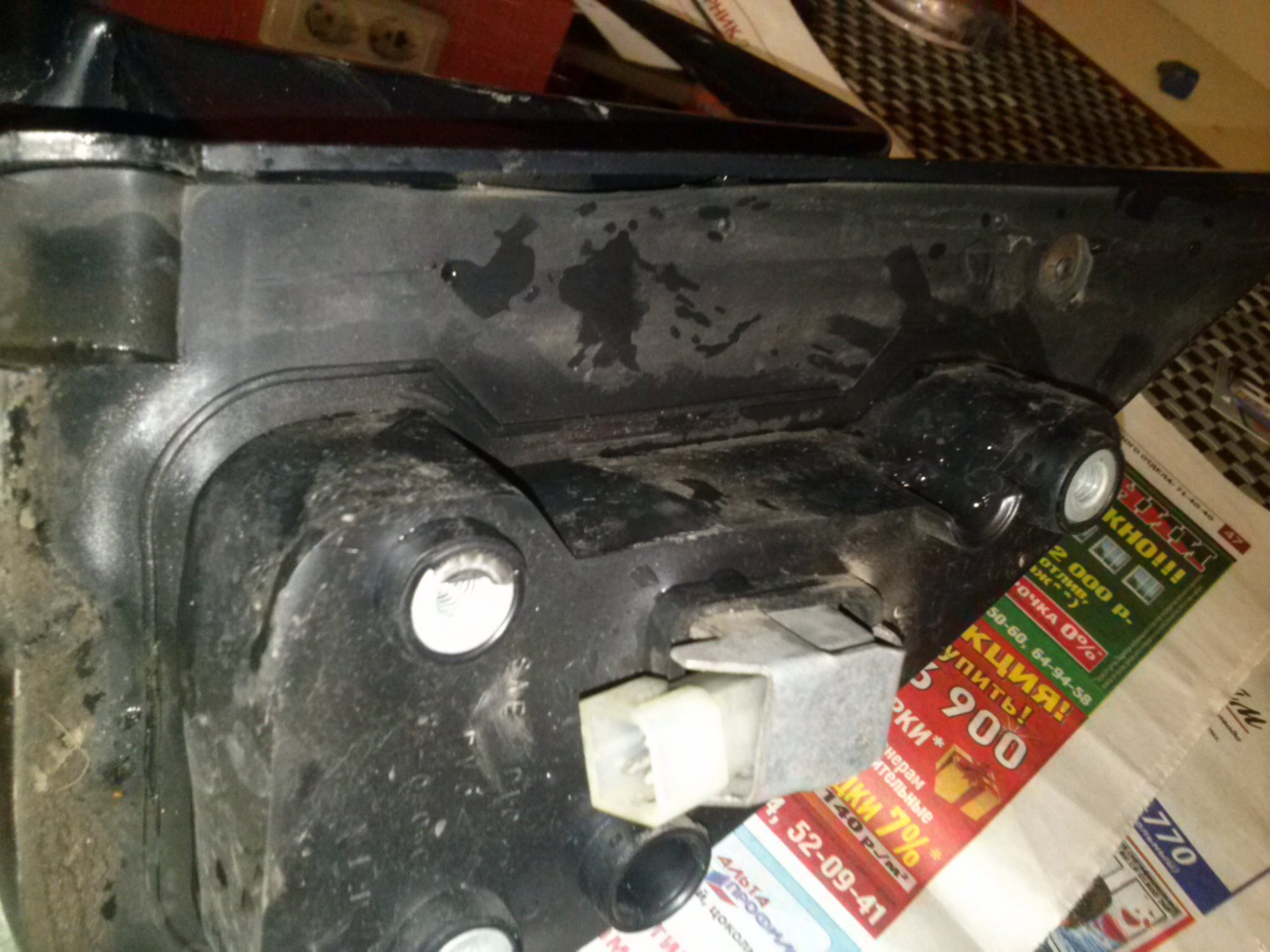

Фото внутренностей самого зеркала, чтобы было понятно как и что внури:

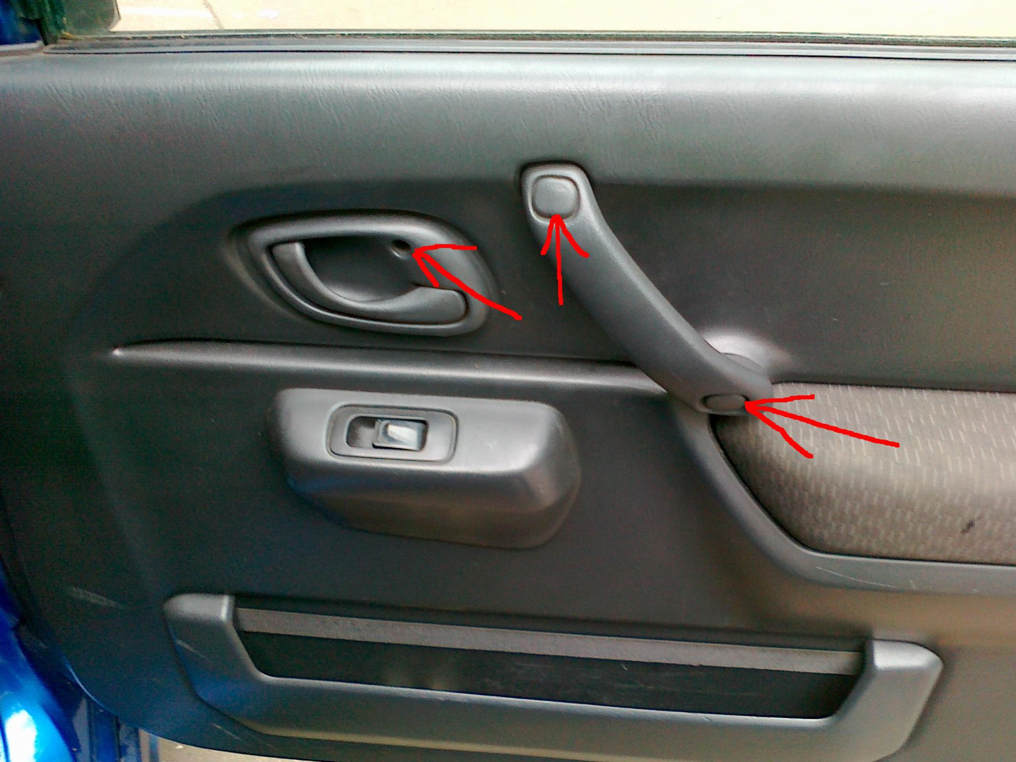

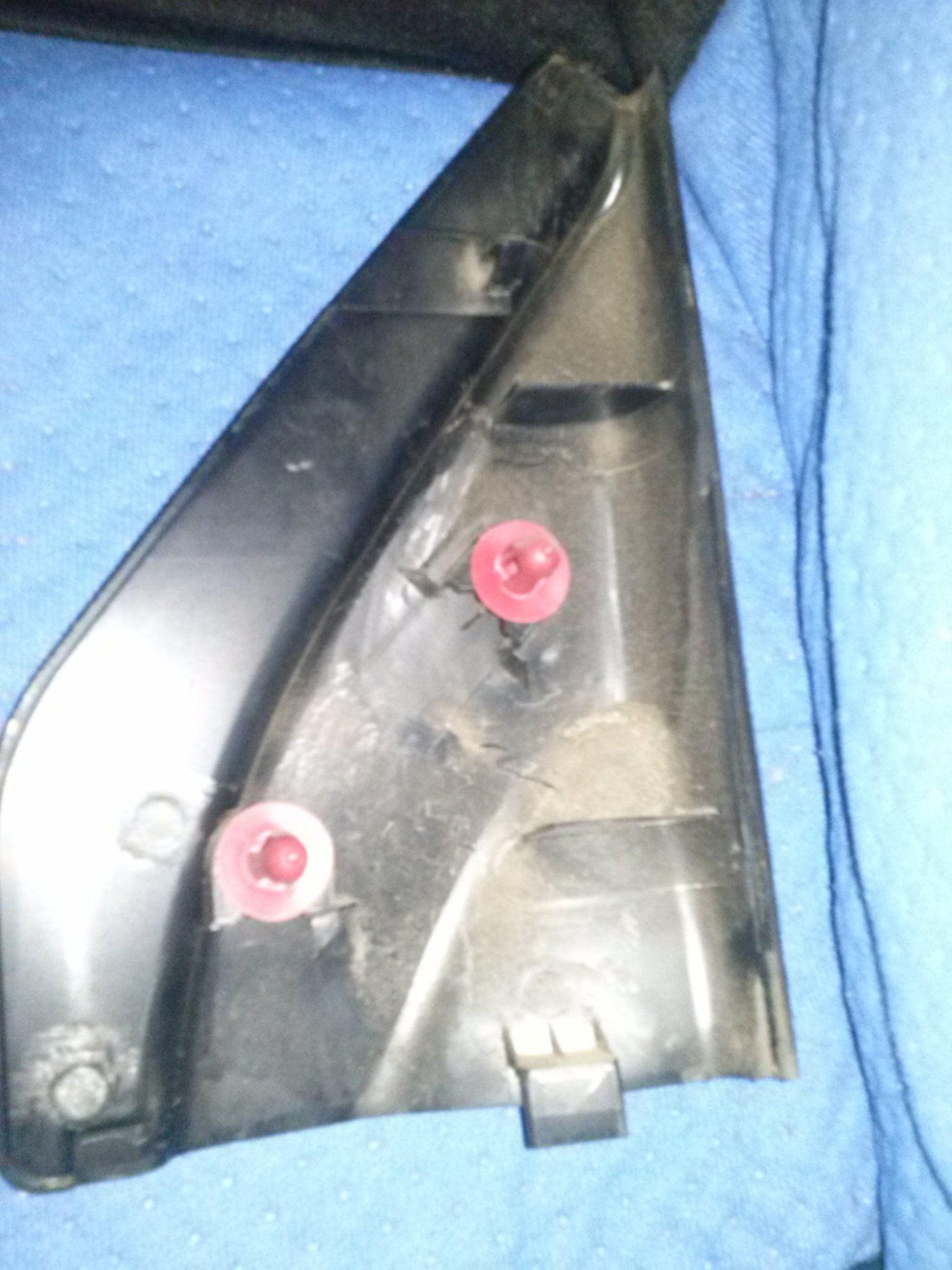

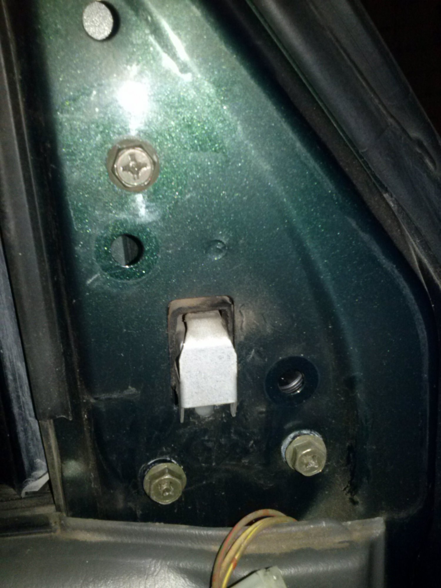

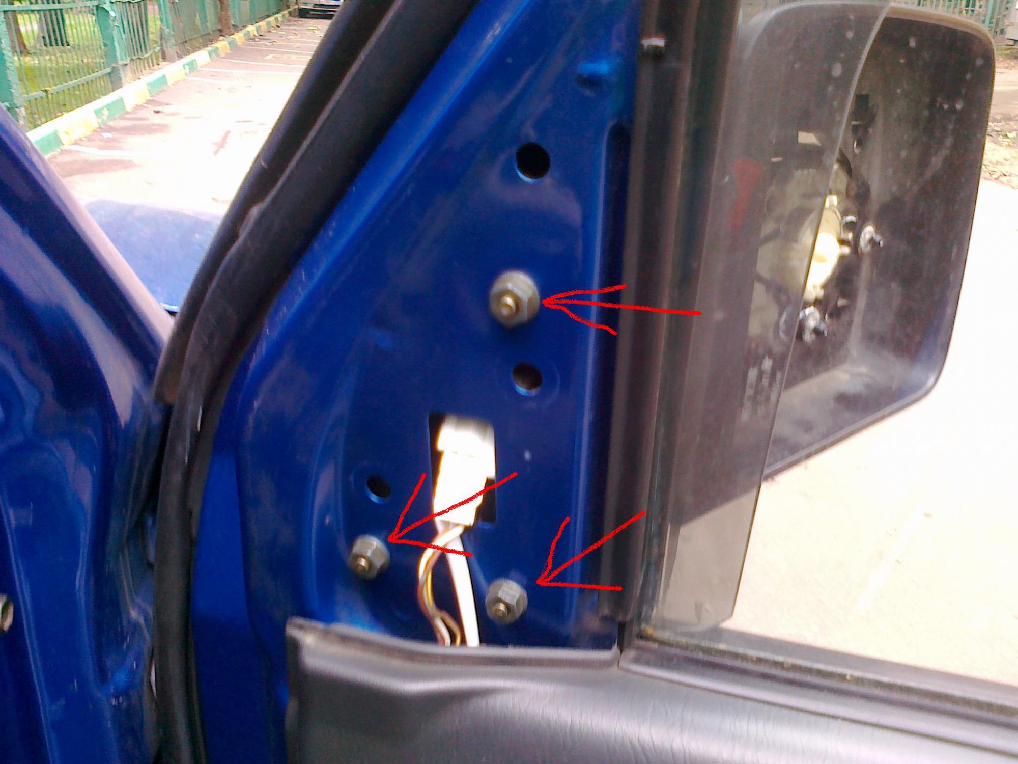

1.1) Снимаем треугольничег обшивки потянув его на себя там клипсы как на фото
1.3) Снимаем зеркальный элемент, аккуратно что бы не лопнул, там три крепления на удачу ,лопнет или нет .у меня не лопнули ,отщелкивал сначала от регулировок потом центральное крепление ,главное по смелей ! (1.3).JPG

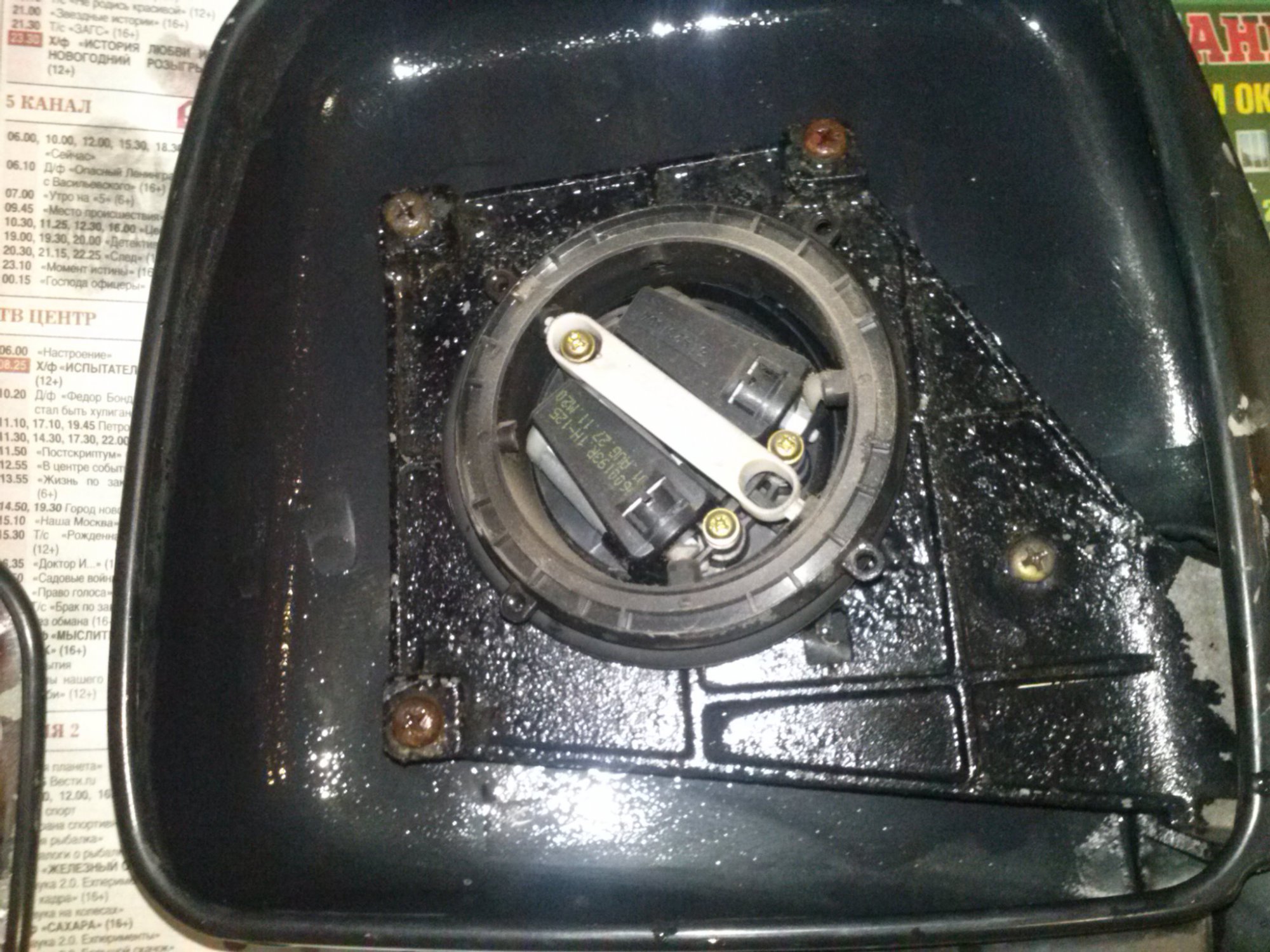

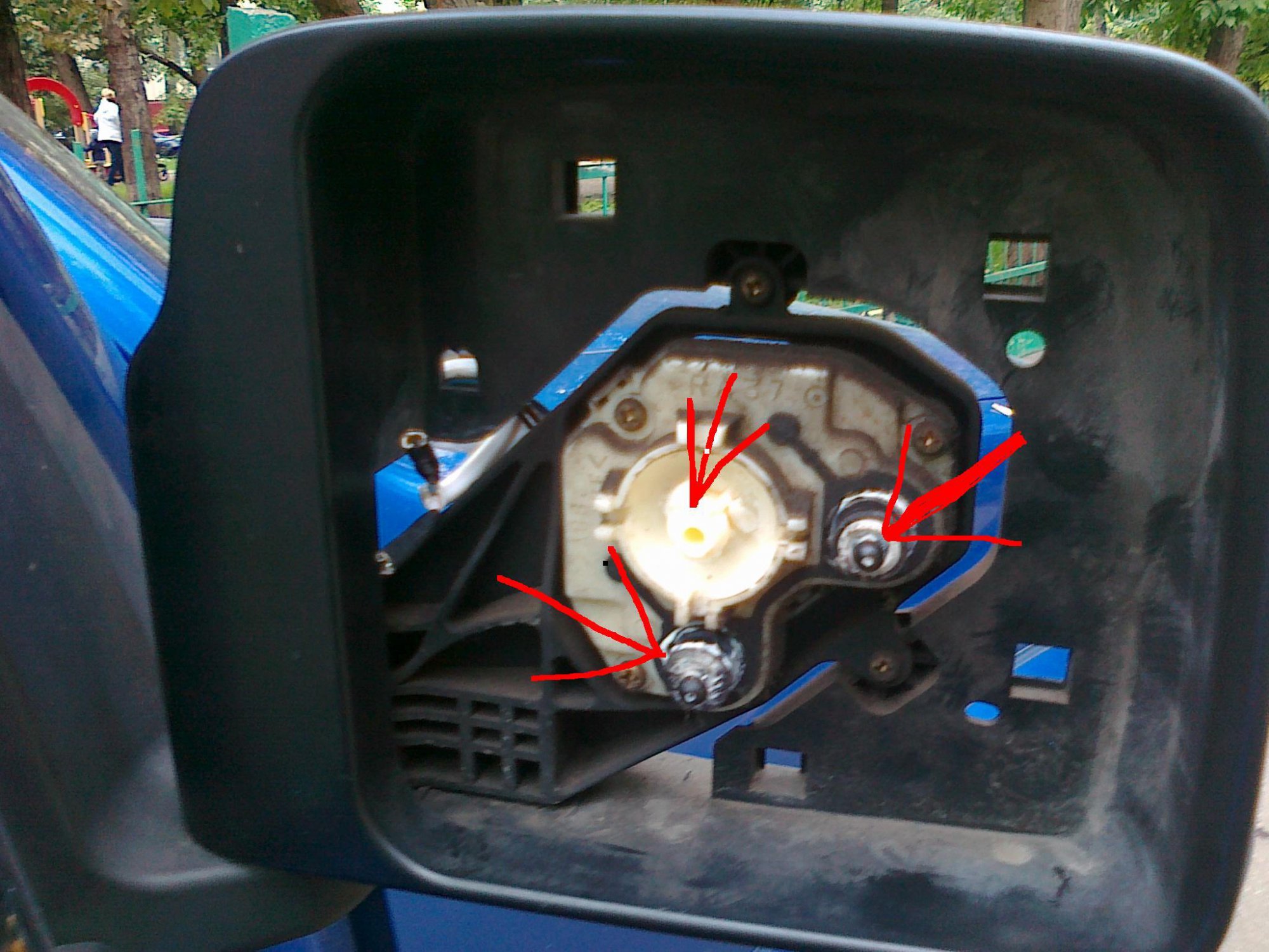

1.4) Отключаем фишку привода зеркал и откручиваем три винта придерживая зеркало снаружи (1.4).JPG

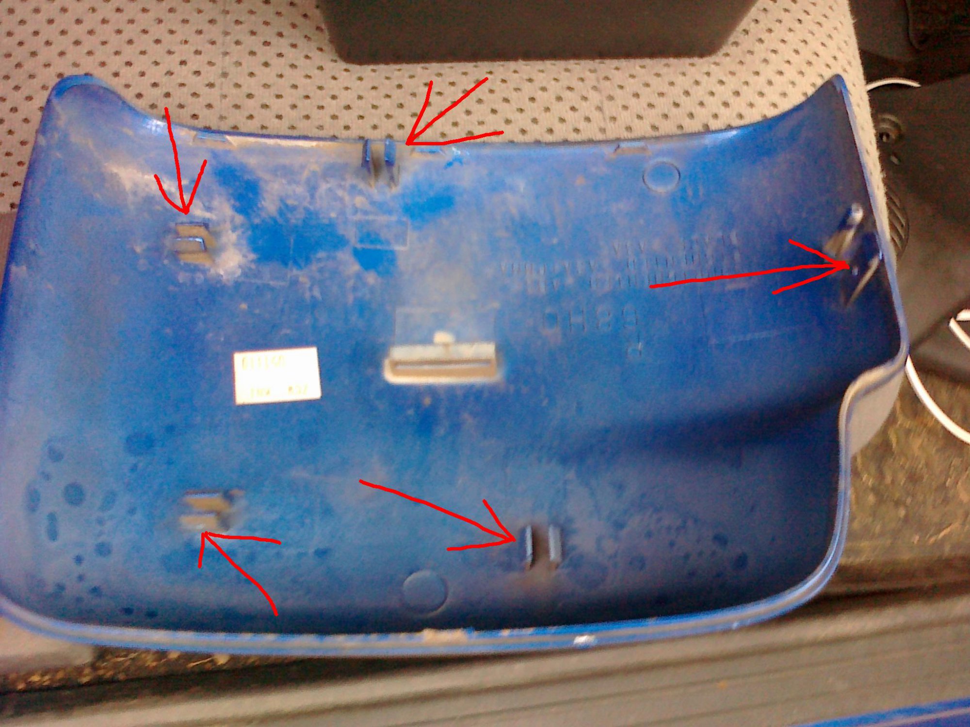

1.5) Отщелкиваем наружную накладку для удобства ,фиксаторы жидкие осторожно (1.5).JPG

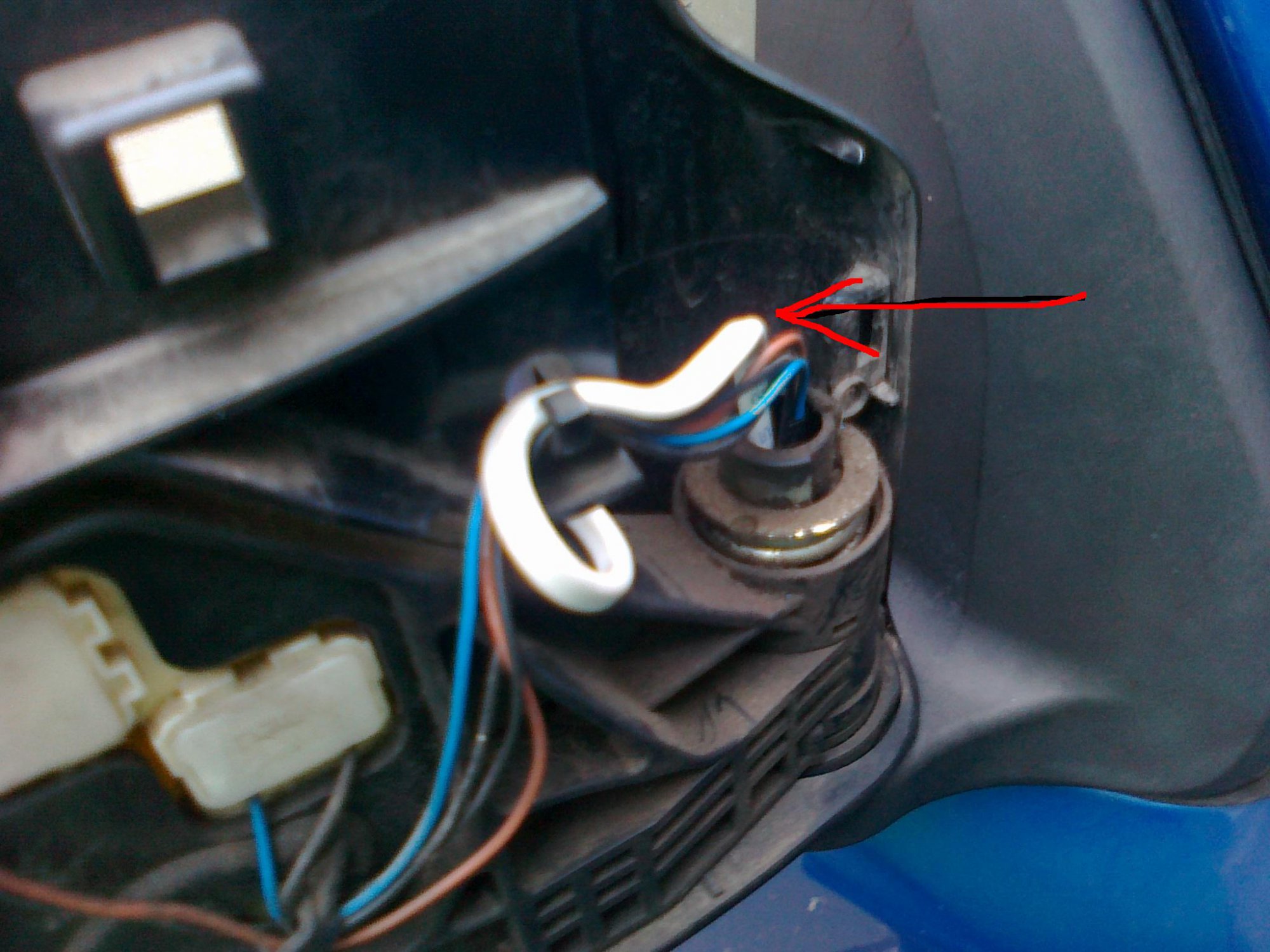

1.6) Прокладываем провод по штатной проводке ,я для удобства разбирал зеркало у основания там еще три винта фотки к сожалению нет есть только такая :
1.7)Провод я убрал в гофру

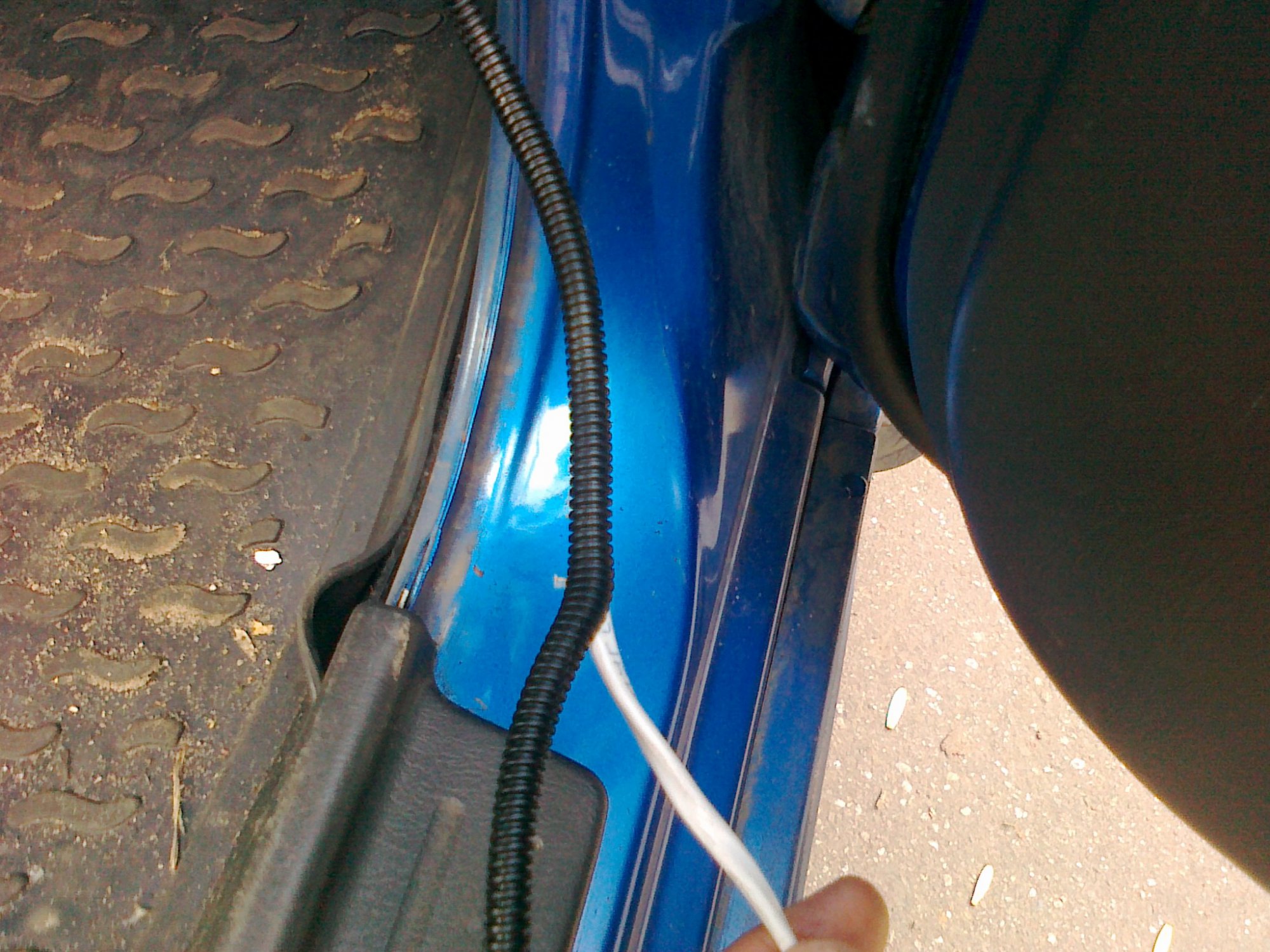

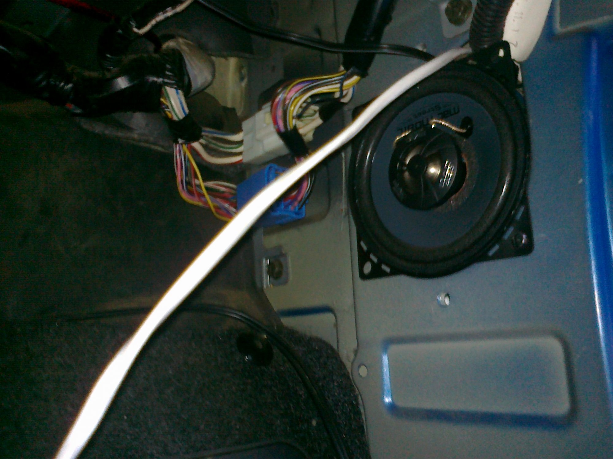

1.8)Далее прокладываем провод аккуратно ,самое сложное было проложить его в резинке между стойкой и дверью ,

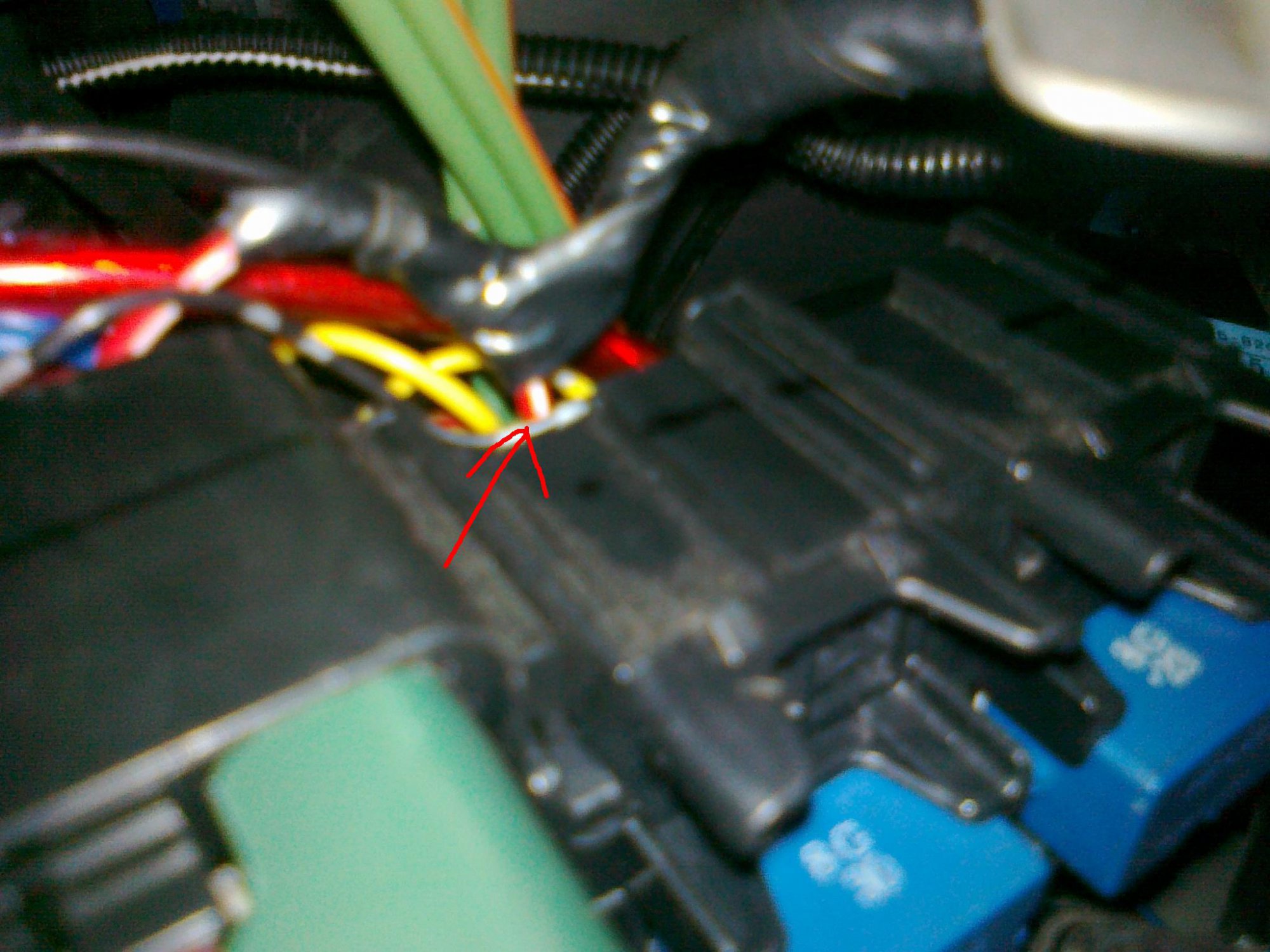

1.9) Я подключал от кнопки обогрева заднего стекла в принципе, так как на почти всех авто ,но после реле к красно белому проводу как на фото
К этому проводу соответственно плюс ,а минус на любую хорошую массу

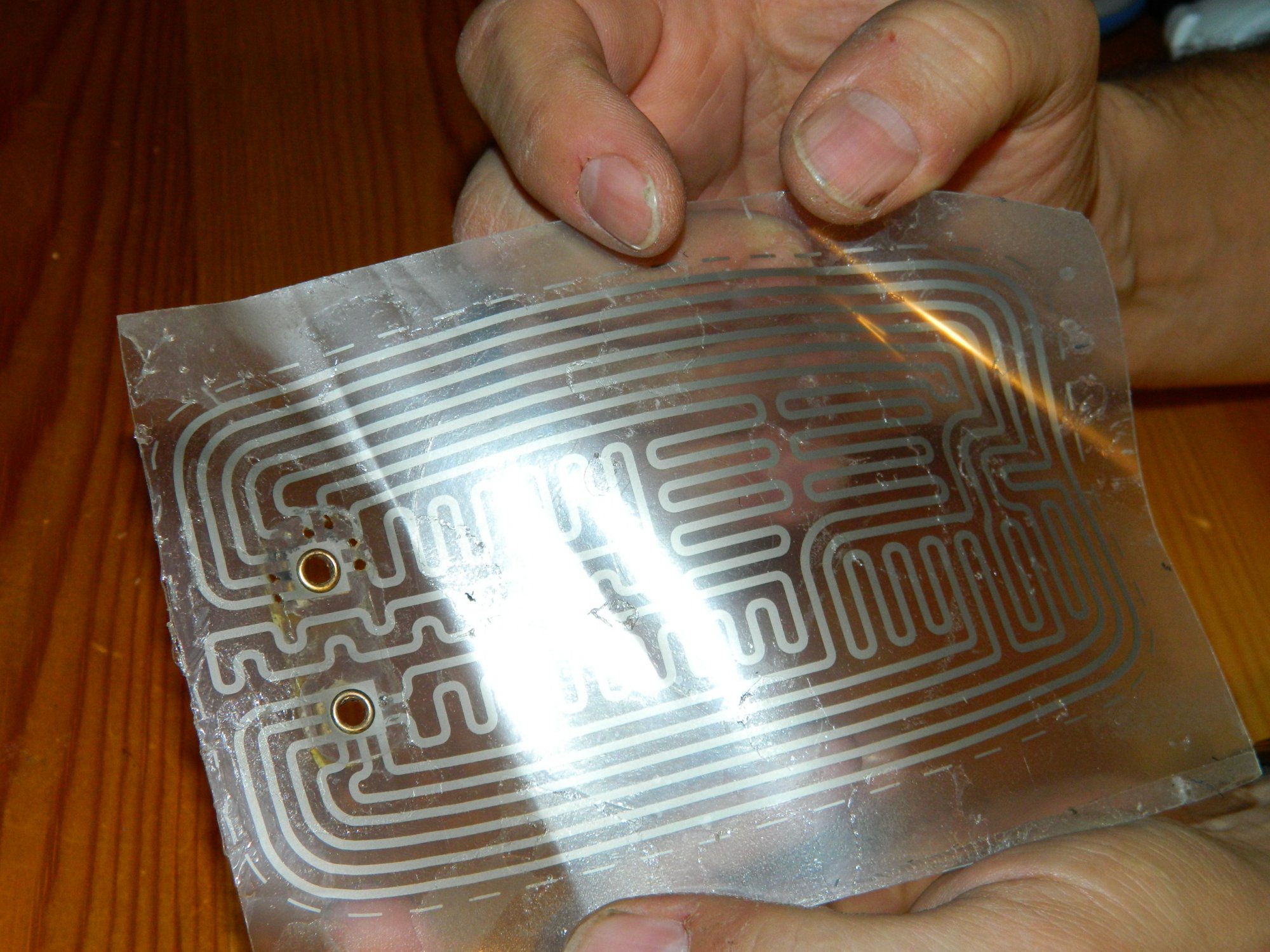

Сегодня купил в Южном порту два элемента уже с основаниями

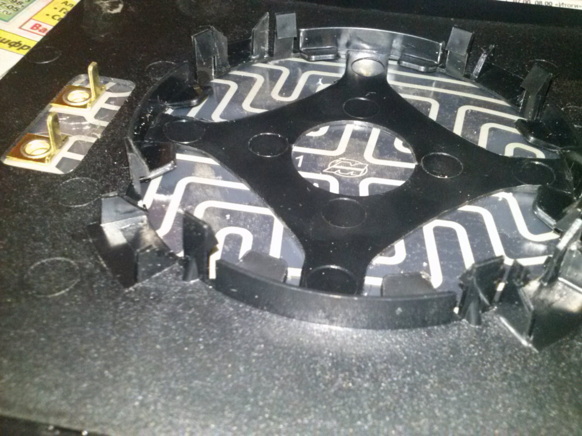

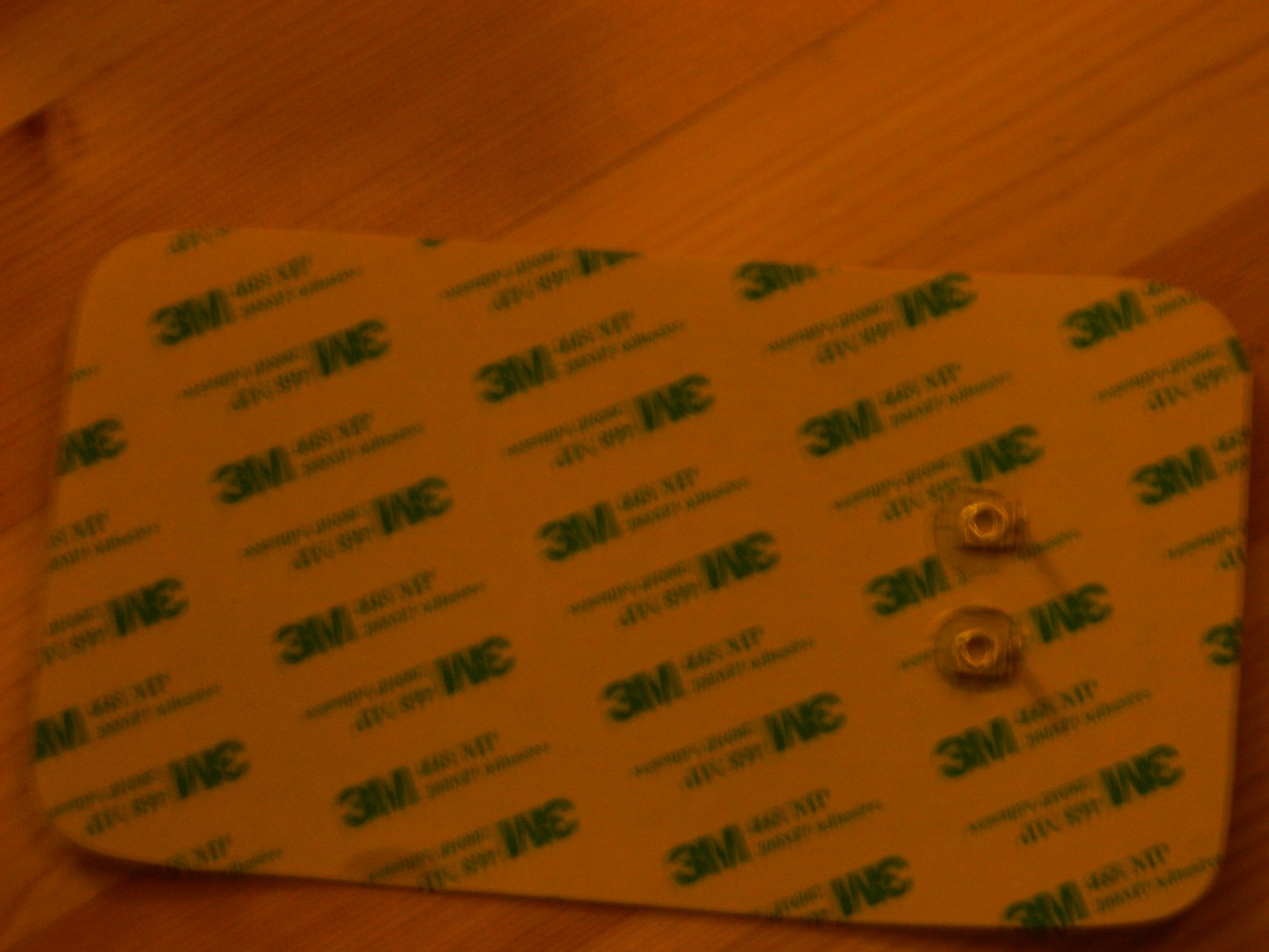

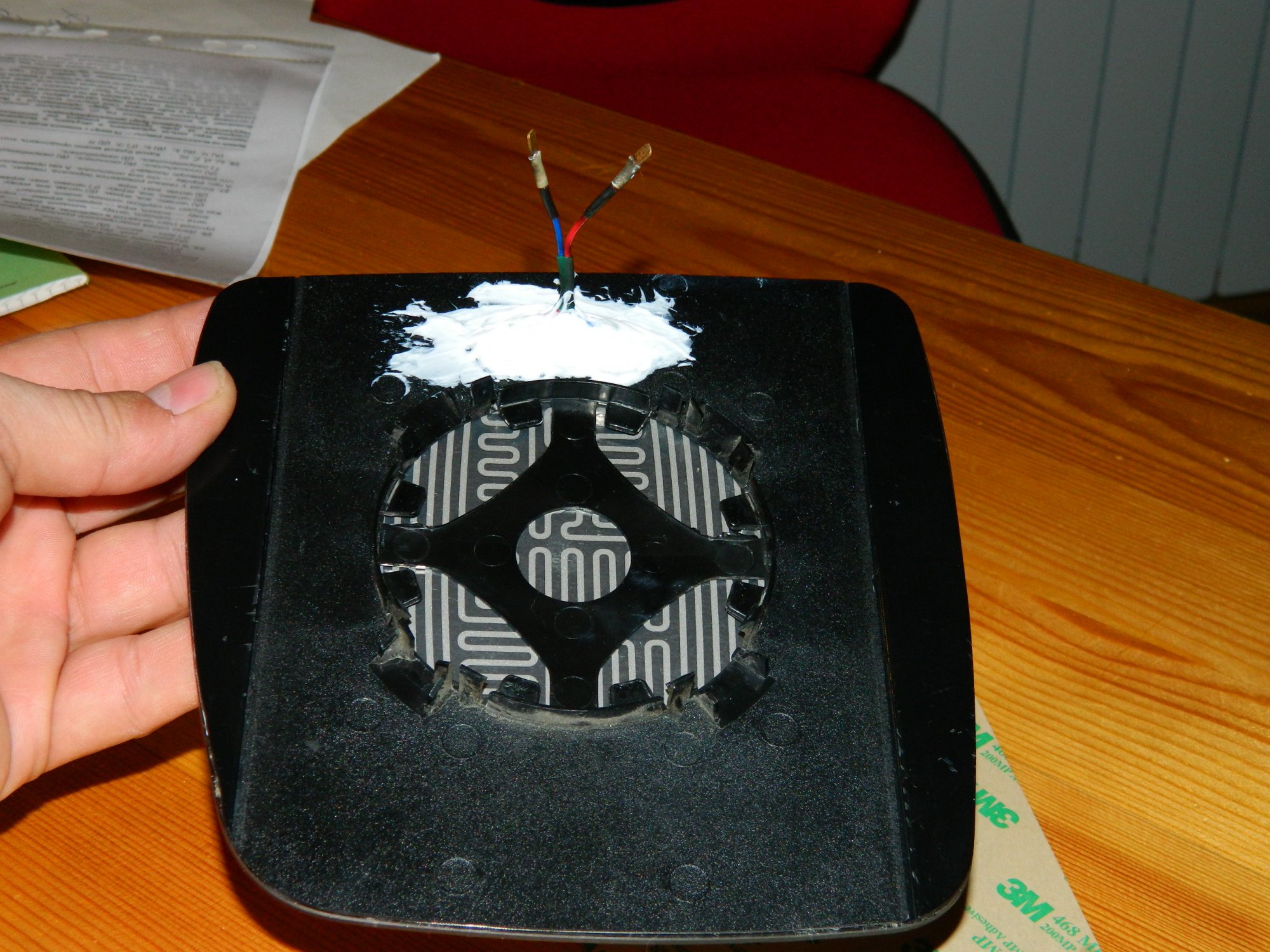

Если кому нужно вот фото с контактами.
Покатался пол года с этими элементами и вот отказал один.
Паять бесполезно, дорожки напыленные.
Сегодня купил новый элемент за 150 рэ.
Самое хреновое место это клепаный контакт. его при установке лучше не крутить-вертеть.
На этот раз откусил хвостики клемм и подпаял проводки по 4-5 см. а к ним уже и откусанные хвосты клемм и в термоусадку.
места припоя к клемме засиликонил наглухо.
И торец зеркала и основания силиконом прозрачным прошел. Чтобы реагент и вода не попали.
Короче буду посмотреть сколько проживет. Если сдохнет буду нихром подбирать.
