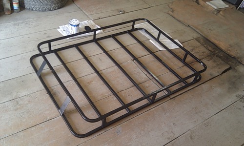

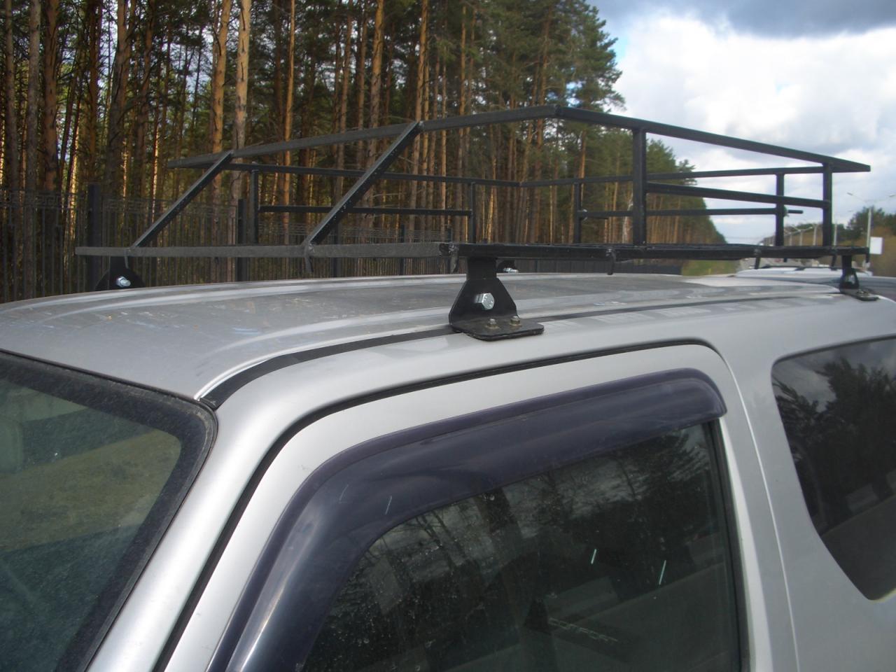

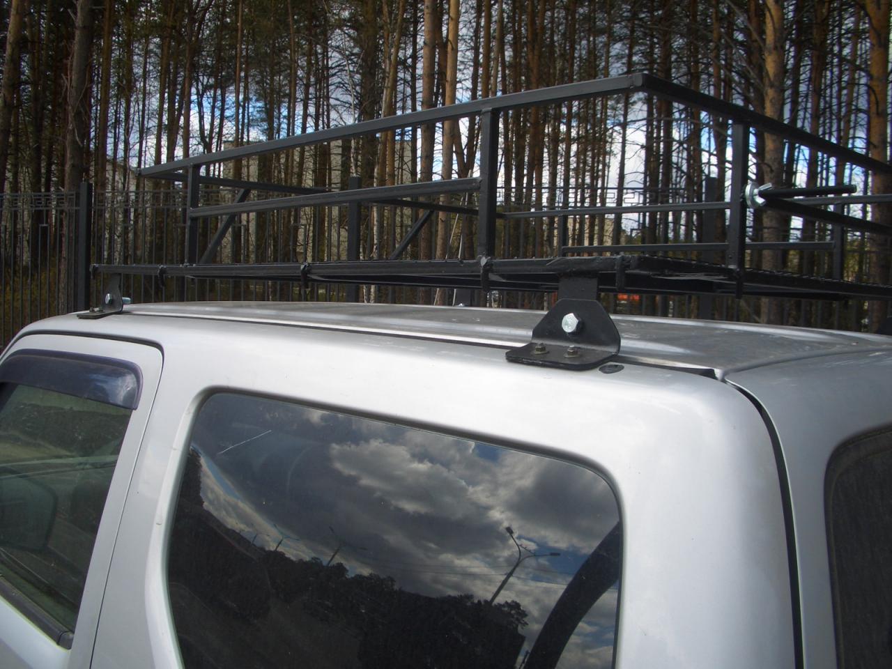

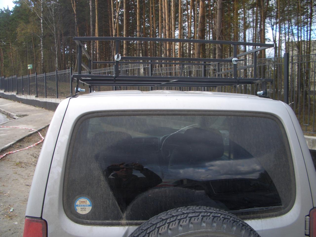

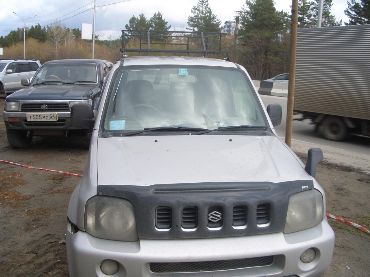

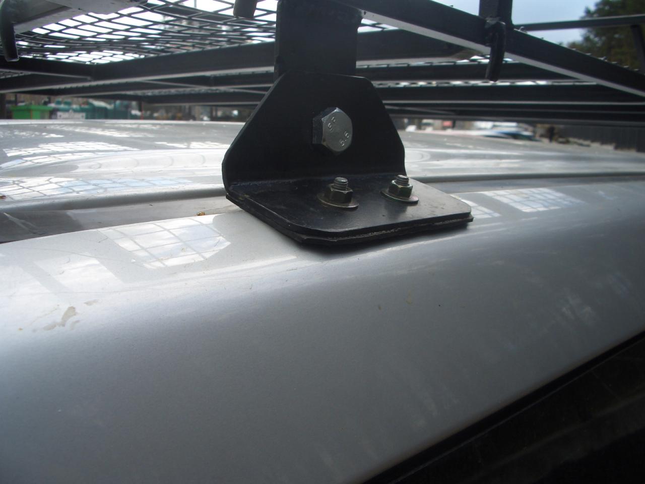

Вот сделал багажник из 10, сверху покрыт порошковой краской, есть площадки под фары, если понравилось кому могу сделать, писать в личку CIMG8848.jpg

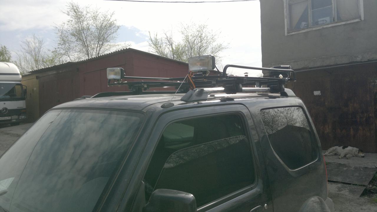

А вот , что у меня вышло :whistling:. На все у меня ушло 850 поперечины+1250 корзина + 1000 фары = 3100 , провода не считаю.

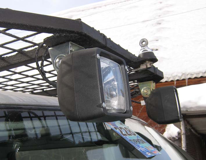

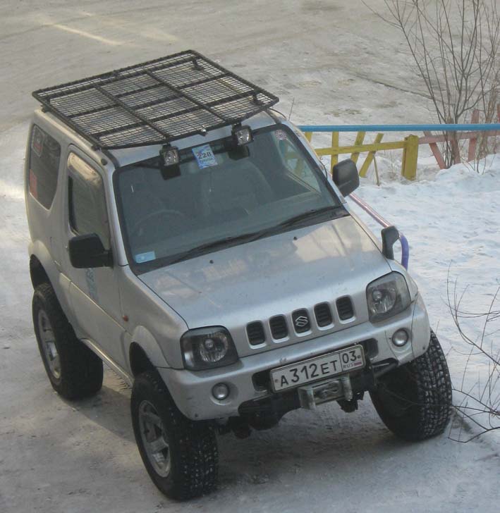

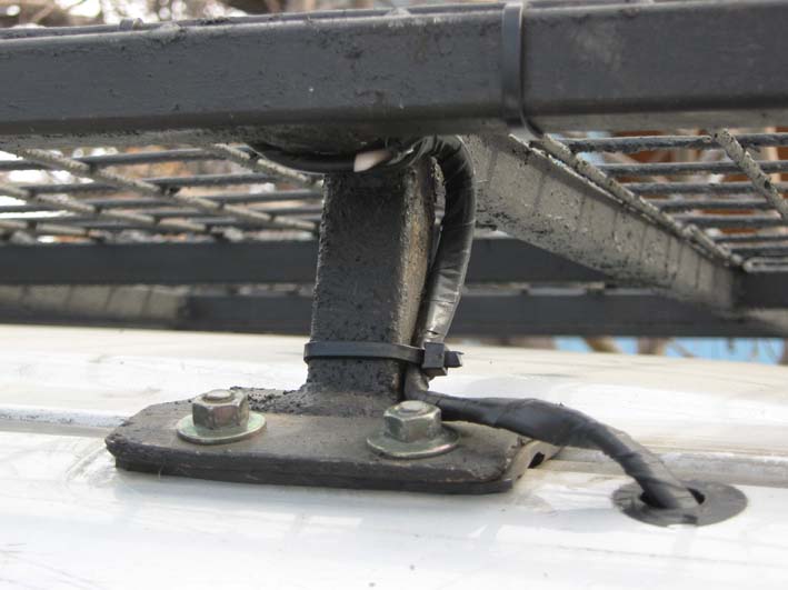

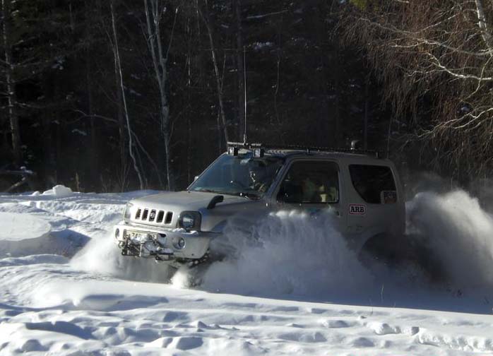

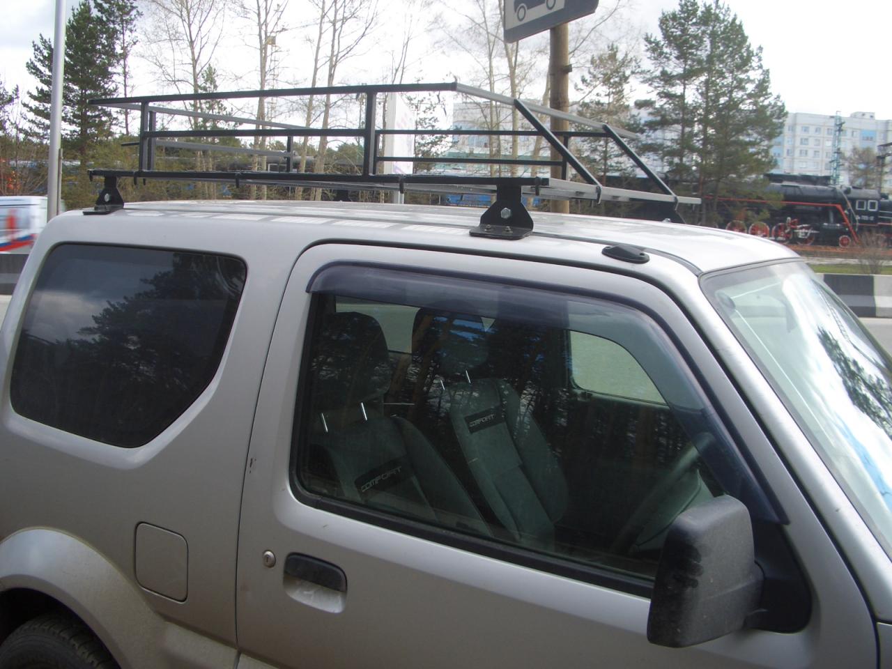

Ну и я свой вариант тут запостю :)
крепление фар и антены
на крышу прикручено заместо релингов
сзади ставится ещё одна хейла...расеивающая...но я её снимаю ...с ней в гараж невлазию
по этой причине и плоская площадка без бортиков

Может, и не засвечивается, они же дальние. Не верит народ не слово, что сверху рабочие должны быть.
Ответ: Экспедиционный багажник своими руками
Капот засвечивается, причем сильно. Полюбому.
suzukoff
27 Июнь 2009
884
383
Улан-Удэ
да засвечивается...почти весь...но как то не интенсивно :)
на эти выходные суточное трофи в иркутске (месный кубок)
посморим как напрягает
на покатушках вокруг города ненапрягало...хотя там на полчаса включал максимум
возможно придётся городитть чтонибудь
suzukoff
27 Июнь 2009
884
383
Улан-Удэ
Вот в таком варианте воопще несветило на капот
зато багажник амно...маленький и неудобный

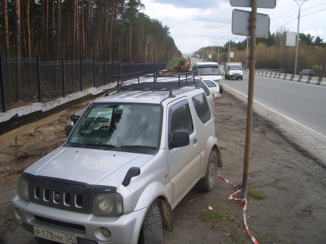

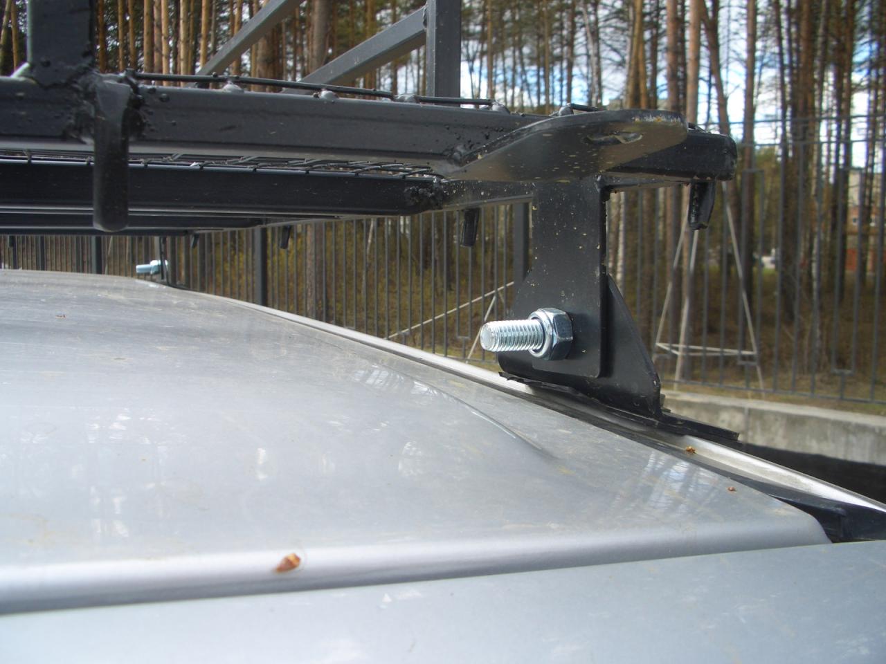

и я свое изделие засвечу:
сварил из старых тумба-кроватей. квадратный профиль 20Х20. толщина стали около 2х млм. пока не доделан из-за временного недостатка материала( нужно ехать на свалку за еще одной кроватью:D). приварю еще три продольных прутка в переднем пролете, крепления под доп свет ну и естественно крепления, чтоб закрепить его вместо штатных релингов. а пока примерил на хомуты:
товарищь весом 90кг протестировал, постоял, делая возвратно-поступательные движения, на каждой поперечине в отдельности, ни одна даже не хрустнула! перевозил пока максимум 100кг за раз - без проблем. шума при езде не слышно, возможно из-за гудящих еще громче КМ2:D

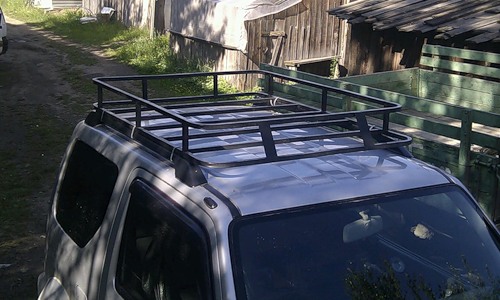

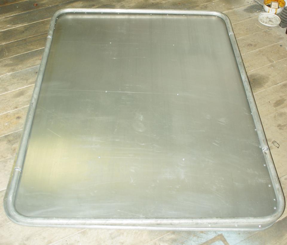

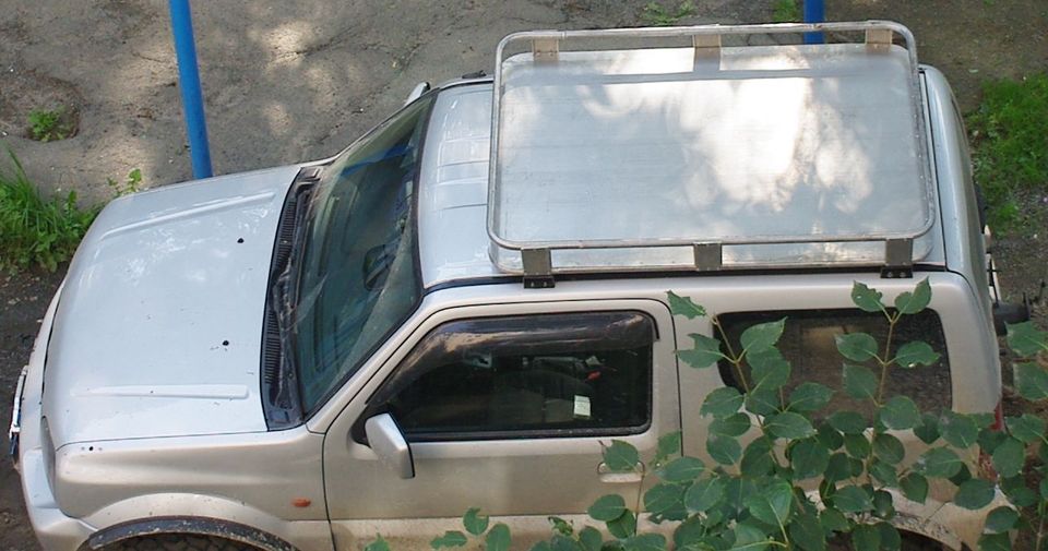

размеры 142х106 внешние, штатные рейлинги сняты и проданы, деньги пропиты ;)

мдя, представляю как оно звучит, когда дождь тарабанит :)))
g r e e n
2,742
655
А на твоем джиме крыша снаружи плюшем оббита что ль? :)
Счастливый
10 Март 2012
297
100
Ростов-папа
g r e e n, А как ты груз там крепить будешь?
Например, что-то длинное и тонкое?
Я бы наделал продольно отверстий в днище.
g r e e n
2,742
655
веревками, строплентами, стяжками, что там еще бывает?
