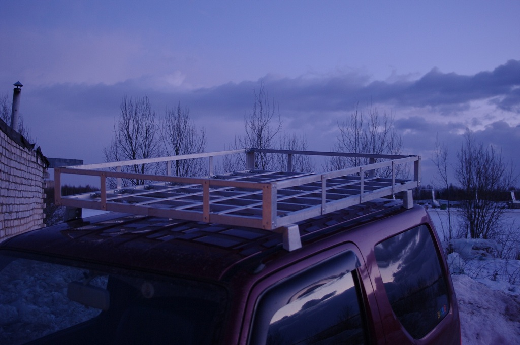

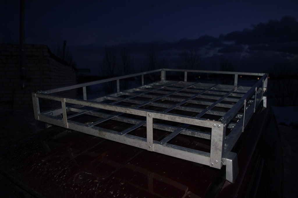

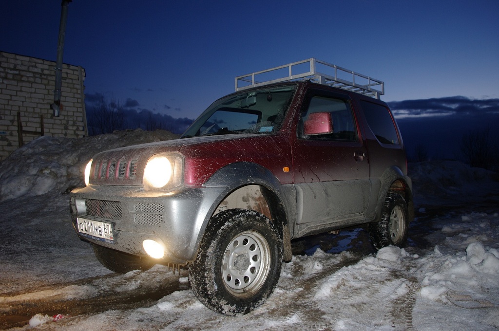

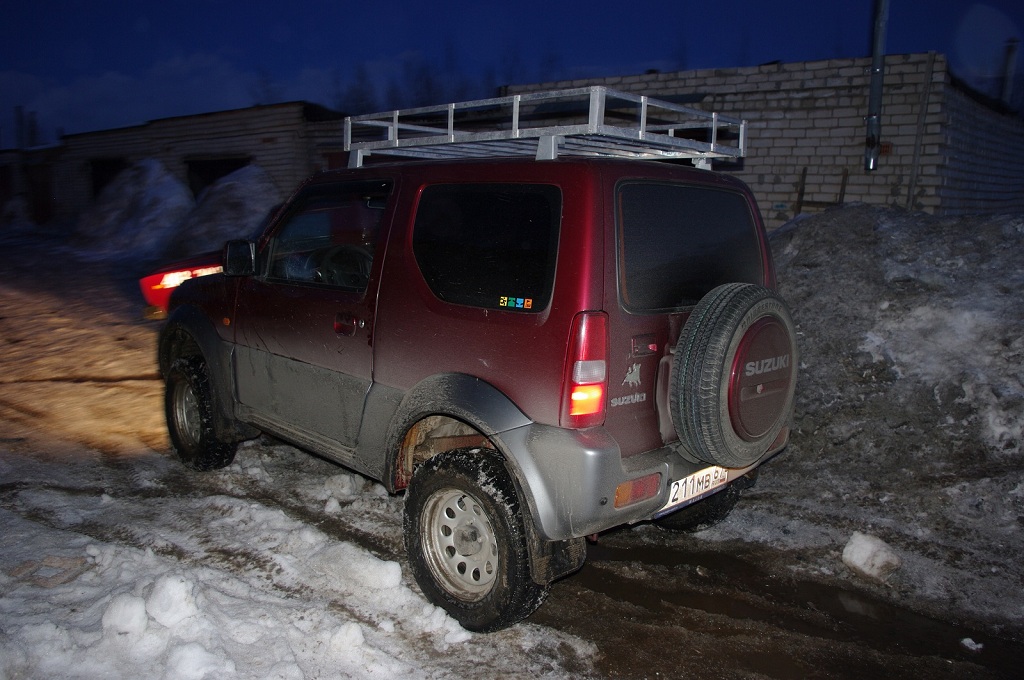

Наконец то и я собрал экспедиционник, вот что полусилось.
Цена вопроса 4000р. Сделан из дюралевой квадрат трубы сечением 20х20,30х30 + оцинкованные уголки и заклёпки.
Конструкция получилась, очень жесткая, мой вес выдерживает 80 кг. и это при его весе в 9.5 кг. не гремит, на скорости свыше 80 шумит. В общем меня устраивает, можно конечно было сделать по гламурней и сварить, но это удорожит его в разы

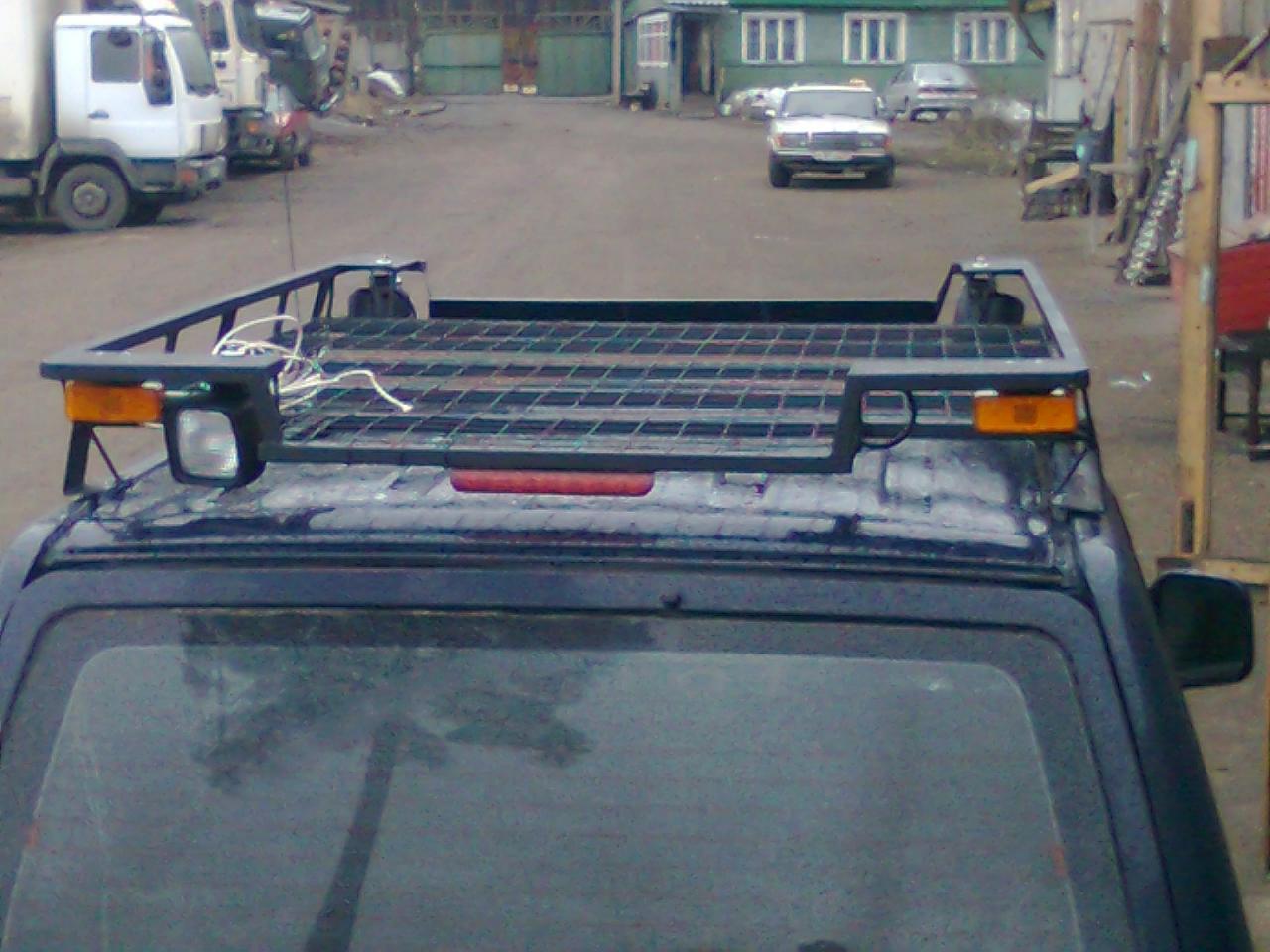

Блоков надо четыре, они просто не влазят. Два стоят нормально.
А как 4 фары разместил?
Блоки можно бутербродом один на другой.

Пока не разместил, придётся на среднюю поперечину по углам ставить дальний-рабочий.

Не плохо получилось! И вес не большой. Только сборка на заклепках не вызывает доверия - не расшатается ли со временем?

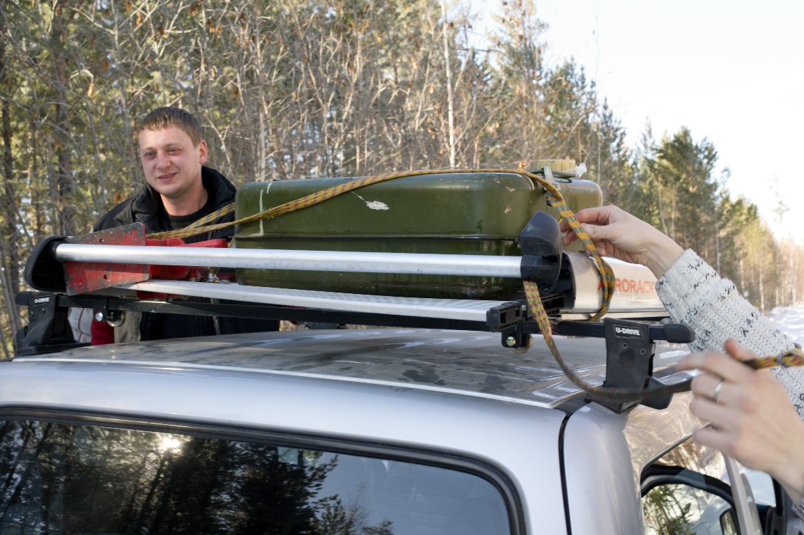

Не смог прочесть всю тему , но поделюсь как я вышел из положения. Поехал на оптовый рынок (разумеется авто) , купил поперечины за тышу рупий (наверное китай или месных мастеров рук дело) , снимается легко , потом нашел алюминиевую корзину, выторговал ее за полтры российских баксаториев, она крепится на поперечины скобками и у меня вышел полноценный экспедиционник, просто и со вкусом (фото позже закину) осталось накидать на него лампочек и все чудесно )))
Для палатки или спальников ещё пойдёт, а вот до полноценного, как мне кажется он явно не дотянет. Стояло у меня подобное изделие. При весе джека и 40 литровой канистры попросту сломался. Закреплено всё было нормально, т.е. джек и канистра по багажнику не катались. Сейчас поставил Ромин экспедиционный. Ещё тяжёлых вещей не возил, но выглядит надёжно.

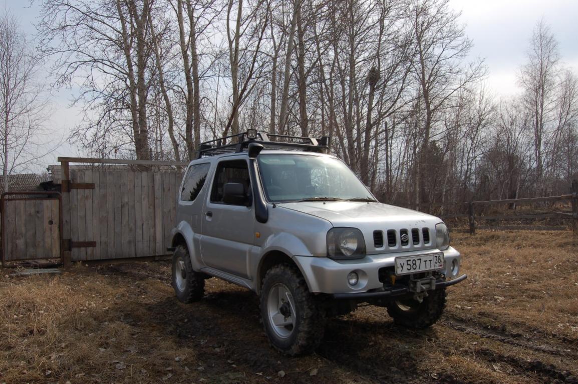

Я у себя сделал из правил для вытягивания раствора. Понадобилось 1 правило 3м , 2 правила -1м, уголок алюм 30х30 2шт*1.5м, И перемычки из алюминиевой профильной трубы 35*18 шаг 150мм, все это скрутил болтами и вкрутил крючки для зацепа, удерживающих шмурдяк, сетки. Всё это дело весом примерно кг 6-7 поставил на купленные рейлинги и прикрутил на 4 болтн диаметром 12мм. На природе по пляжу перевозил двух не маленьких громко орущих и пьяных челов, багажник остался цел. А так багажник 1.5м х 1 давольно удобная штука.

Имха: оставлять штатные рейлинги - это уже значит багажник не полноценный.
Artrom
9 Декабрь 2007
5,428
1,268
Старая Русса
Ответ: Экспедиционный багажник своими руками
+1, возьмите и покачайте за них, они трещать начинают...

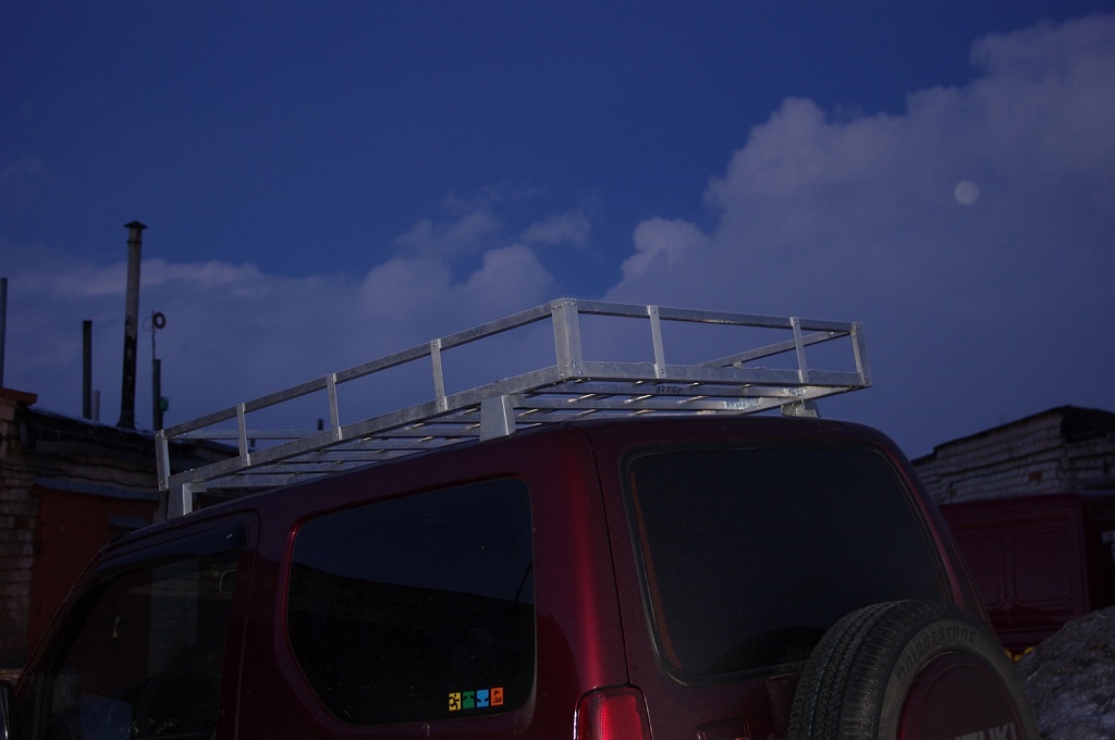

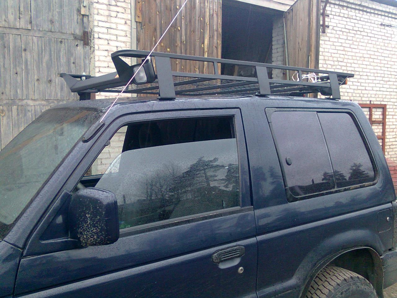

Вот дальнейшее развитие Джимникова багажника - вариант для Паджеры:

Вот именно это, Юра, я и просил тебя сделать. Сетка и место под две фары от люстры :(

Сетку ставлю теперь по просьбе, а фар там спереди так же одна пара. Это сзади широкие полки под рабочий свет и повторители габаритов/стопов/поворотников.
С аэродинамикой интересный эффект получился: в районе 100-110 км/ч появляется легкий шум, потом стихает. На 130 - полная тишина.

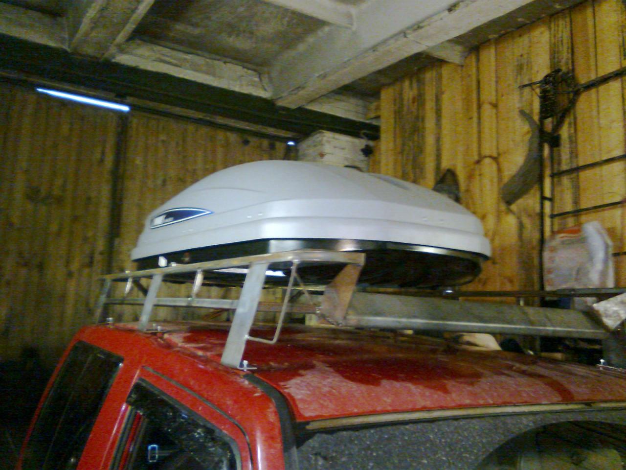

Всё отлично, но пластиковый крепёж толщиной в 2-3 милиметра, хоть и усиленный рёбрами жёсткости, мне не внушает доверия.
Я знаю, что экспедиционником если и задену какую-нибудь ветку, то пострадает только ветка. Накидать могу столько, сколько выдержит корзина, в жёсткости кузова уверен :D
А вот остаться в жопе мира с поломанными рейлингами и шмурдяком, который деть некуда, как-то меня эта перспективка не прельщает.
Ну плюс корзина на рейлингах по определению выше стоит чем экспедиционник. И вообще это всегда просто кроилово - если ставишь багажник, рейлингам место на балконе, гараже и т.п. ИМХО конечно...
Интересно ваши корзинки лебежение из канавки на АК выдержали бы?

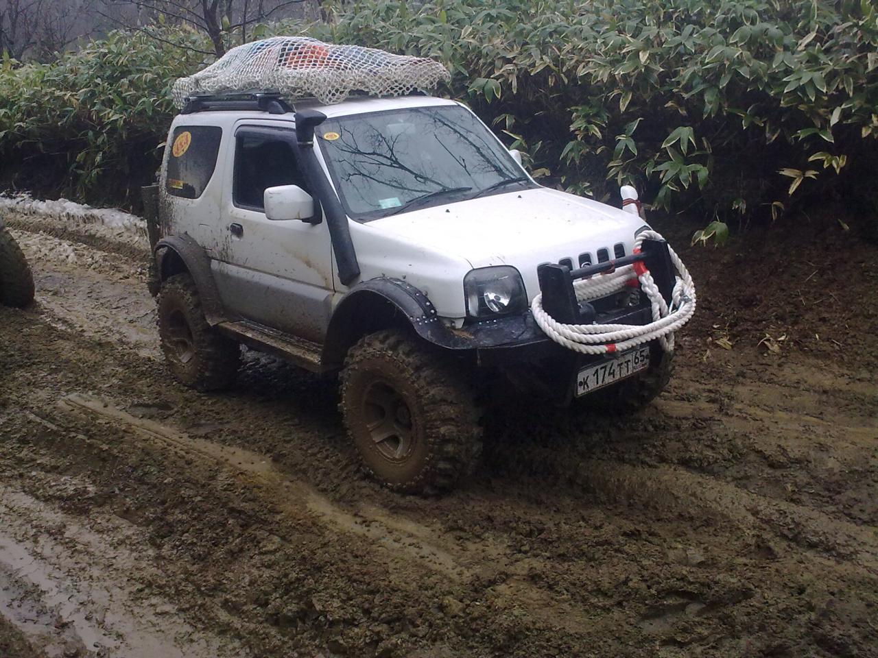

Канат явно не пригодился :hilarious: (См. фото)
