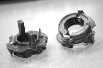

А мне интересно - нафига все же в галогеновых на пятидверку отдельная деталь переходник под H7 ?
Под какой же тип ламп исходно проектировалась эта фара?
матовые думается не с проста....
Конечно, неспроста. Переотражения света убирает.
кто бы мне дал посмотреть на этот переходник и тд и тп.......
берут меня смутные подозрения что линзы у нас совсем совсем одинаковые, и тыльная часть отражателя тоже... тоесть D2S
но я хоть убейте не помнбю как выглядит эта тыльная часть
и фотка есть только сбоку и сверху... ну не делал я с жопы :(

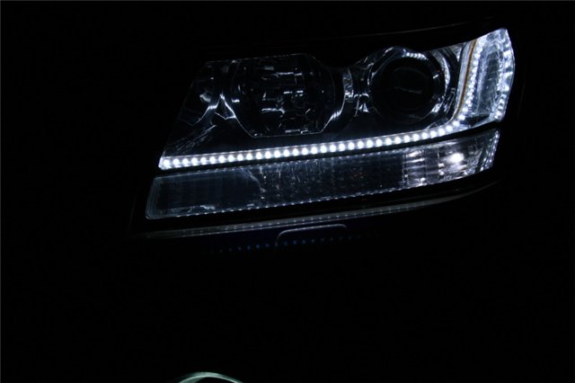

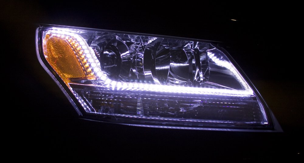

эти разве не то что нам нужно?
или эта симпатичная парочка - наблюдаю внутри под линзой темную пластину - это и есть матовая полезность?
по коду бьются насколько понял для 6-ти цилиндровых движков JB627W
и одна из них на экзисте
по цене конечно уже как обе предыдущих, хотя там доставка еще ...

совершенно верно, это американские галогеновые фары. Я не знал что они имеют матовую площадку... но по оранжевым катафотам однозначно определяется их происхождение (европа - бесцветные)
В принципе если их взять под работу - то не придется матовить, тоесть минус работы по разборке, и покраске... все остальное там одинаковое (должно быть).

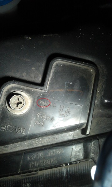

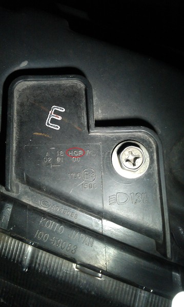

Ничего у нас на фарах не написано,хоть ксенон,хоть галоген.А наклейку то просто букву "D" (ксенон) от китайских кубиков для детей и все...
Сейчас всё Китай но тут клянутся что Япония и лампы Филипс,10000 т
Та эт понятно,что фсе китай=)
Ток лампы филипс и остальные фирмы,не делают левых ламп под переходники,правдо говорят,мол они поставляют колбу с газом,а китайца уже дорабатывают напильником)но стоит ли верить не понятно.
написано...ща пойду покурю сфоткаю спецом для вас=)
Просто Д тоже не катит,там ешо дофига бкуфад должно быть.
Marvelo
9 Июнь 2011
614
108
Suzuki Grand Vitara 2.4 MT (2008) Фиолетовый.
Масло в движке
Ravenol 0w-20
Масло в раздатке
арт. 1950 "Liqui Moly Vollsynthetisches Getriebeoil 75W-90"
Масло в мостах
Ответ: Установка Ксенона в Головной свет и ПТФ
Специально для ксенона!!!!По многочисленным просьбам Уважаемого Marvelo(это всё шутка и прошу посмеятся со мной) http://trinixy.ru/2008/05/04/kitajjskie_kubiki_polnaja_versija_72_kubika.html
:D
Фото правой фары(возможны надписи и на самом стекле)
Фото левой фары(возможны надписи и на стекле)
Более крупно тут.
http://foto.mail.ru/mail/alexkr90/128/154.html#154

А вот братцы мои и адаптеры я нашел в одной из древних тем ;)
