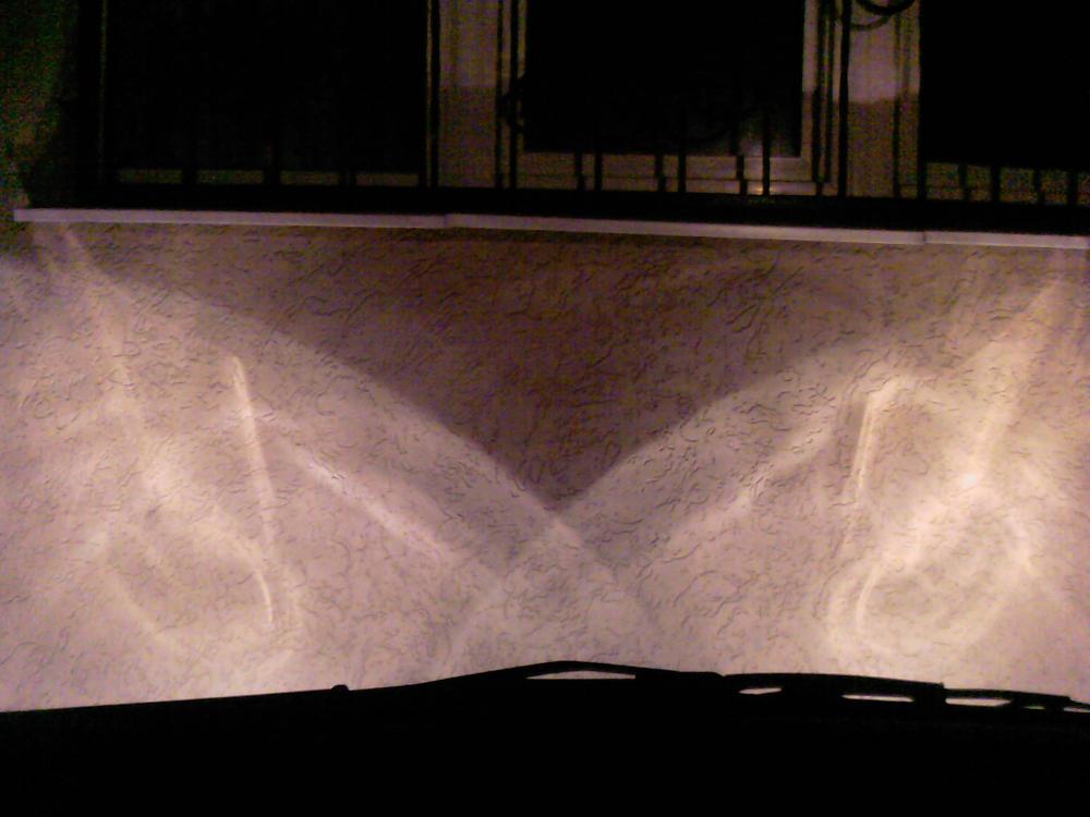

Выложил фотки установленного ксенона в ПТФ в своём альбоме .

Ответ: Новые фото светового пучка с ксеноном в ПТФ
ПТФ с ксеноном с расстояния 1-2м (видна паразитная засветка):
Вот теперь бы еще кто штатные ПТФ сфоткал... Что там с засветкой?
Сделал фотки пучка штатных ПТФ на Гетце с малого расстояния до стены - засветка тоже есть, только яркость меньше.

туманки, расстояние до стены 77см
чтобы не было бликов, надо покрасить внутренню часть подфарником (туманок) в черный цвет.Если туда поставить хромированные накладки, то бликов будет еще больше.
