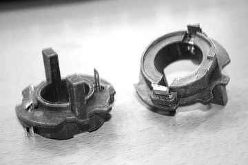

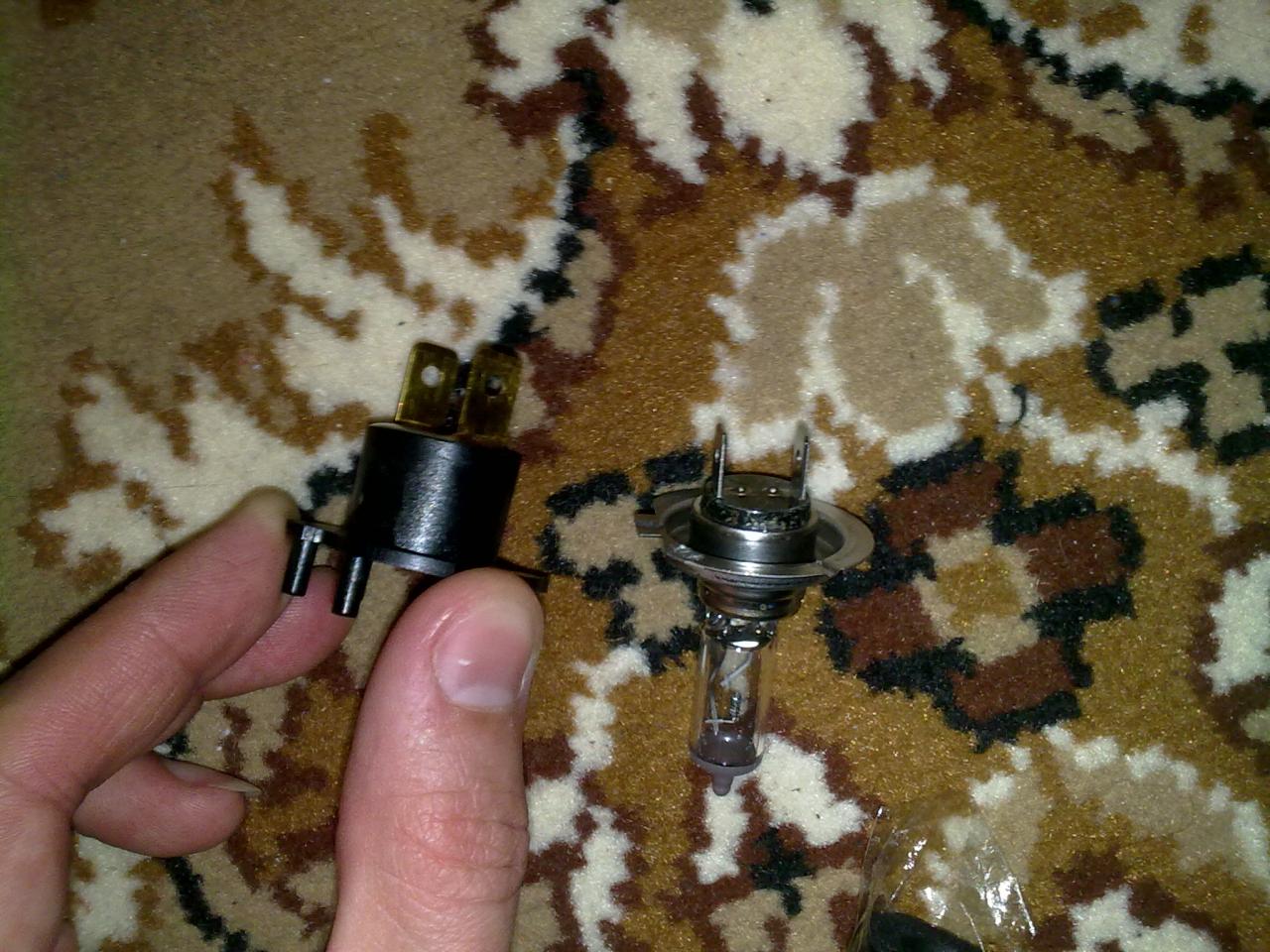

что это? а сфоткай с тылу эти штуки плз.. очь хотца конфигурацию кругляша увидеть

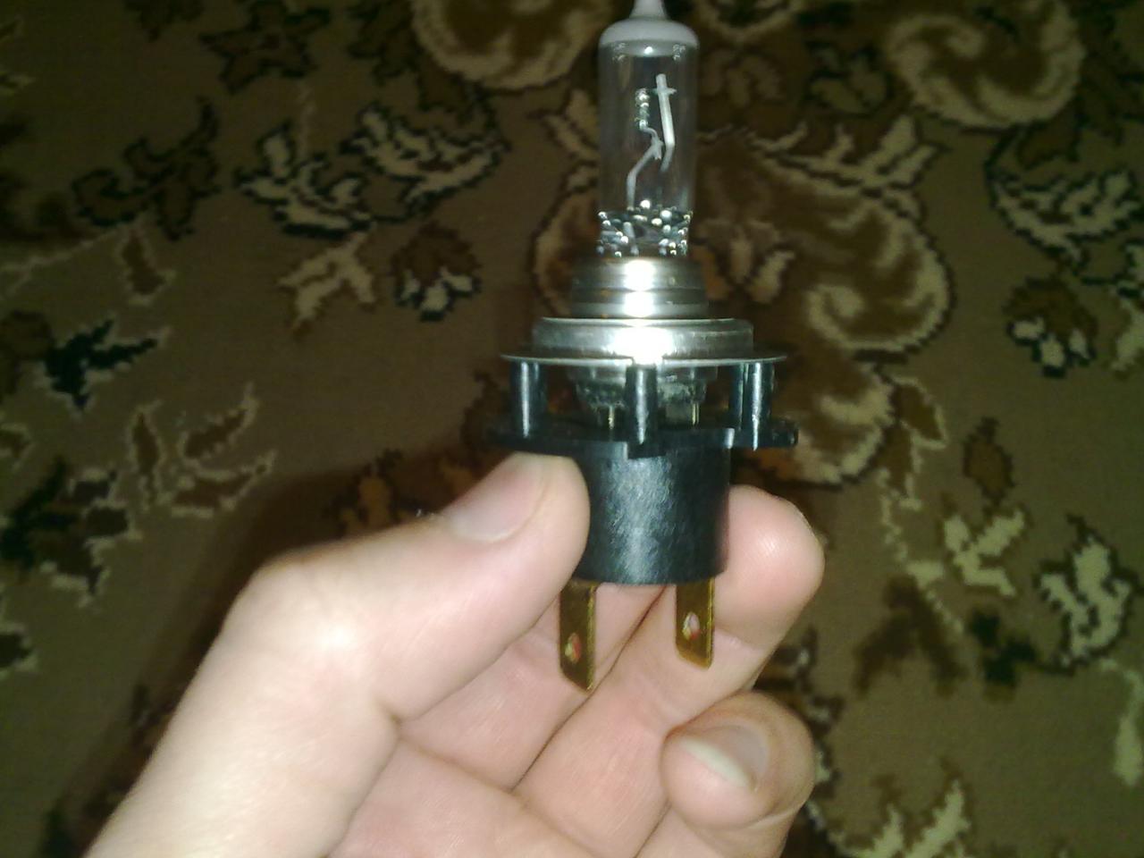

Народ писал что пытались перейти с колхозного ксенона н агалоген (когда ужесточения были) - не смогли поставить обратно лампы Н7, не хватало какойто деталюшки которую выкинули установщики. Случай не единичный.
Что такое световой провал?

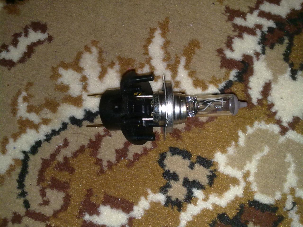

А вот братцы мои и адаптеры я нашел в одной из древних тем ;)
Деталюшка эта нужна для галогена,спору нет=)
Световой провал,у неокторых повляются дырки,куда свет не падает..но видать не наш случай.
А адаптер походу нужен...иначе я хз как закрепить лампу ксенона в блок фаре...где бы переходник найти)
Добавлено через 7 минут
Штатная бляха в галогене...
По идее надо одеть лампу на него и одеть эту фигню..одеть пыльник и подключить питание.
Я долго хаял матом этого гения,создавшего такое крепление когда менял лампочку=)
34175-33E50 вот его номер...
И чет поглядев его цену,я передумал его пилить...ибо это жесть,проще самому сделать=)

Ответ: Установка Ксенона в Головной свет и ПТФ

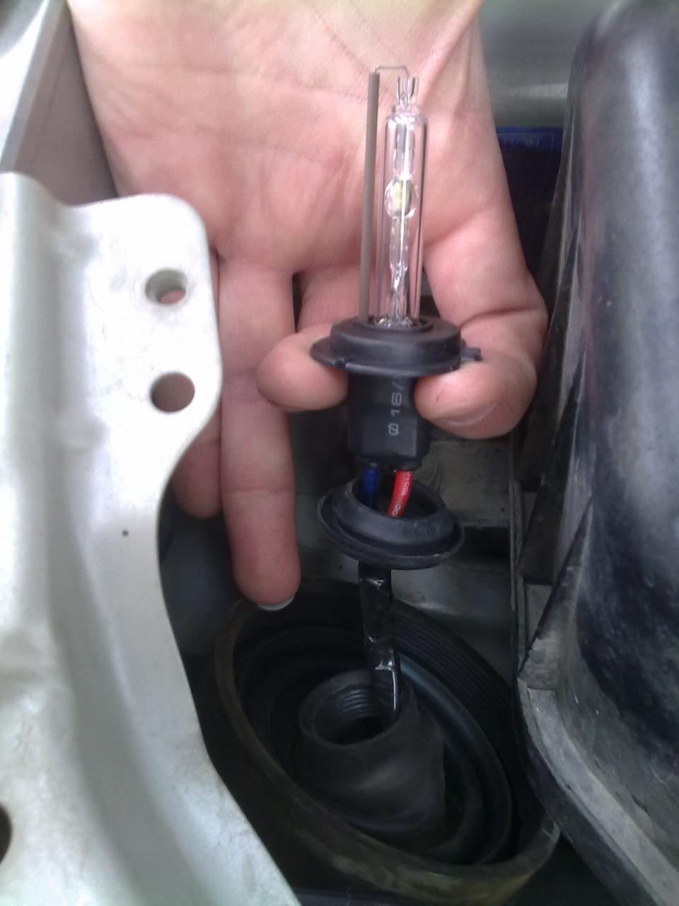

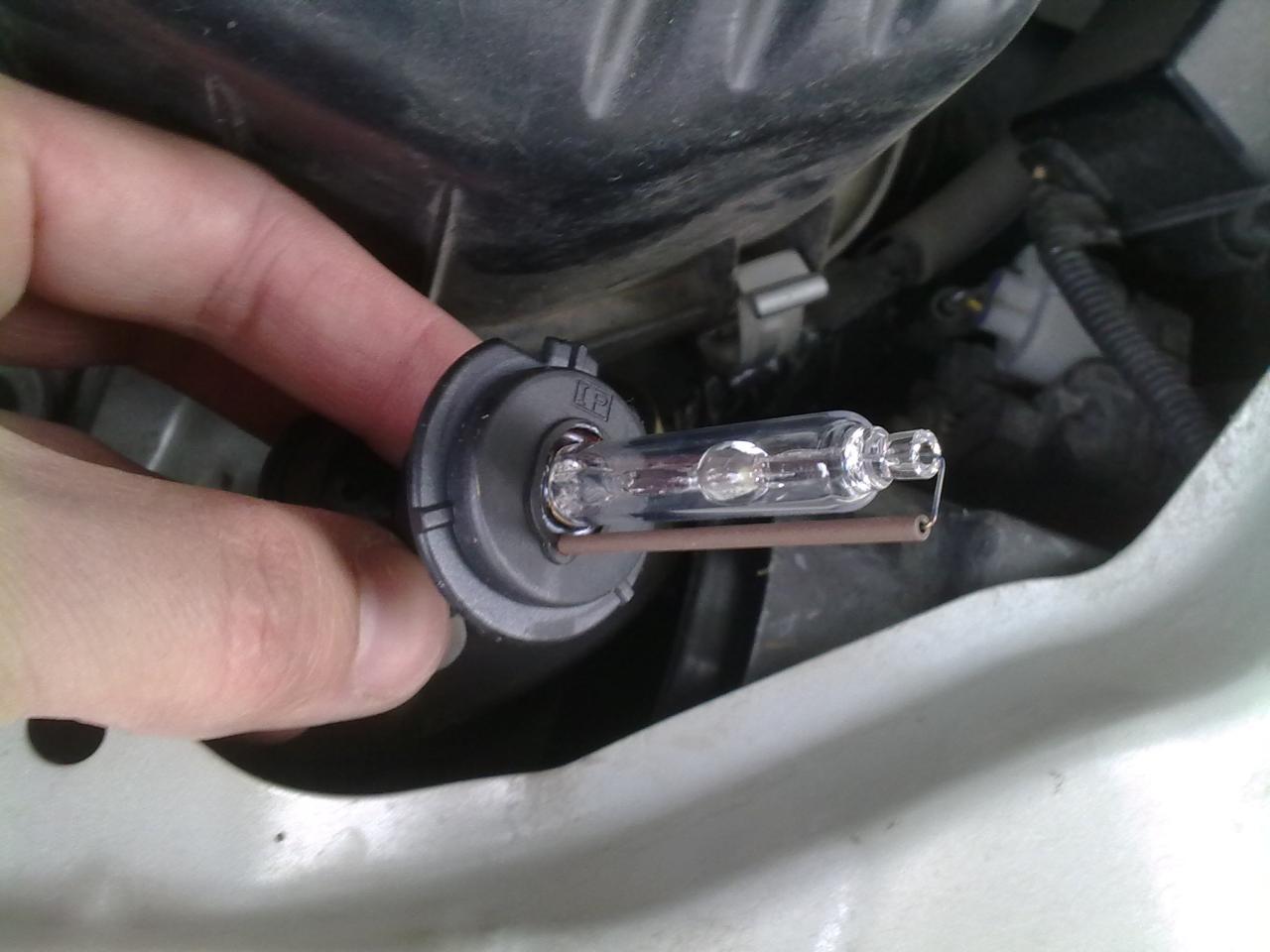

Для ксенона это ненадо...как бы он у меня тогда стоял???
А как ты его ставил?=)
Переходник VW SAGITAR Jetta Golf
Вот такой переходник указан на фото.
Лампочка вставляется в штатное место,далее ее надо как то прижать,как ты ее прижал?)ты сам ставил иль сервис?

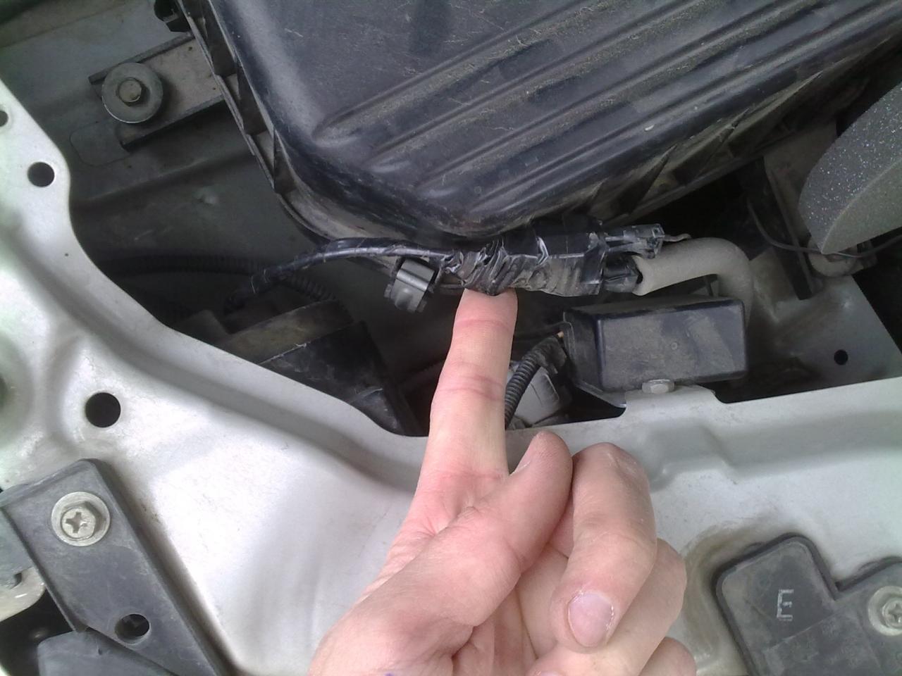

Разьем стандартный от 3-х дверки(Н4) а фара в 5-и дверке под (Н7) что бы не менять сборочный процесс и взаимозаменяемость шнуров НАВЕРНО был выдуман этот переходник
Тошно ватцон=)
Вопрос о том,как сделали у тя открыт.

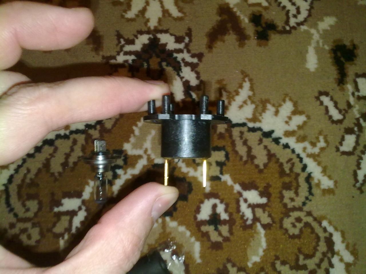

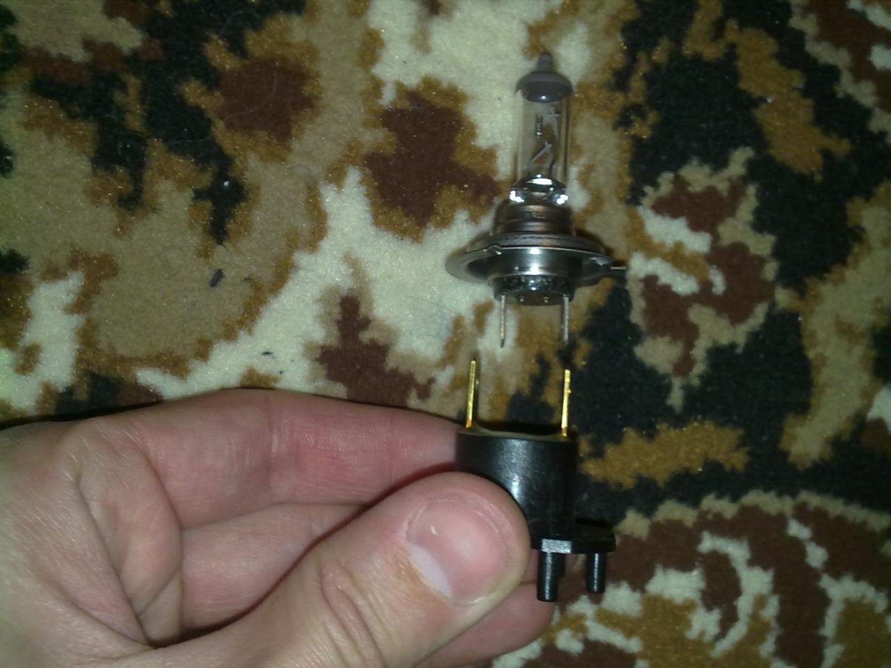

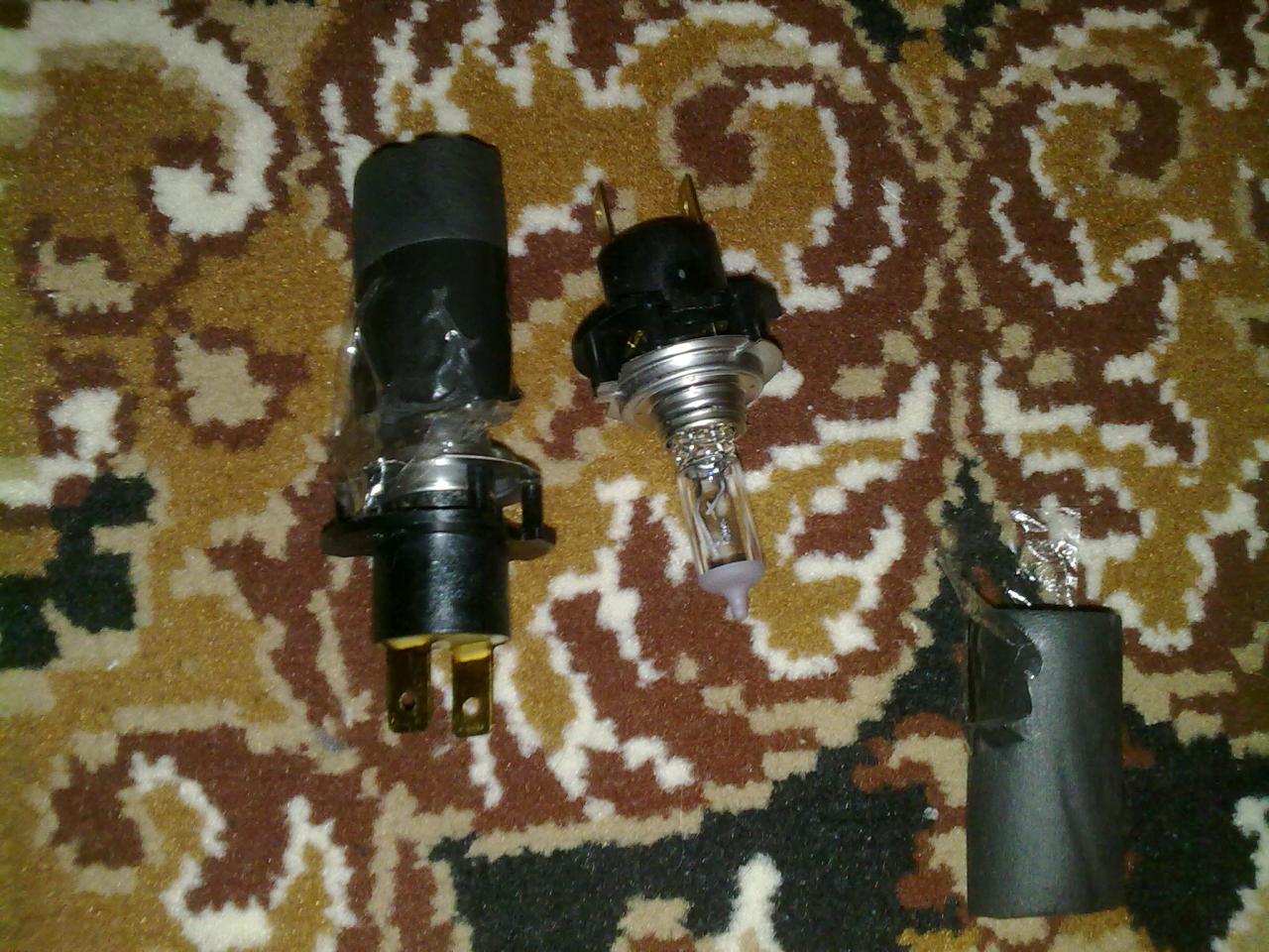

как оно действует я понял.. меня интересует одно... она ведь фиксируется в фаре а не сама лампа.. так?
Тогда внимание вопрос.. .у нее случайно профиль с нарезками не как у ксеноновых ламп D2S ???
Я просто эту хренату живьем не видел и посмотреть не у кого, а смутные подозрения водятся потому и попросил фото с попы... или стой стороны куда лампа шпилится
Я тоже этим озадачился,проверю обязательно,надо ток найти китайский лампа за 2 рубля Д2С для проверки=),но остается открытым вопрос,как ее закрепить)
Добавлено через 55 секунд

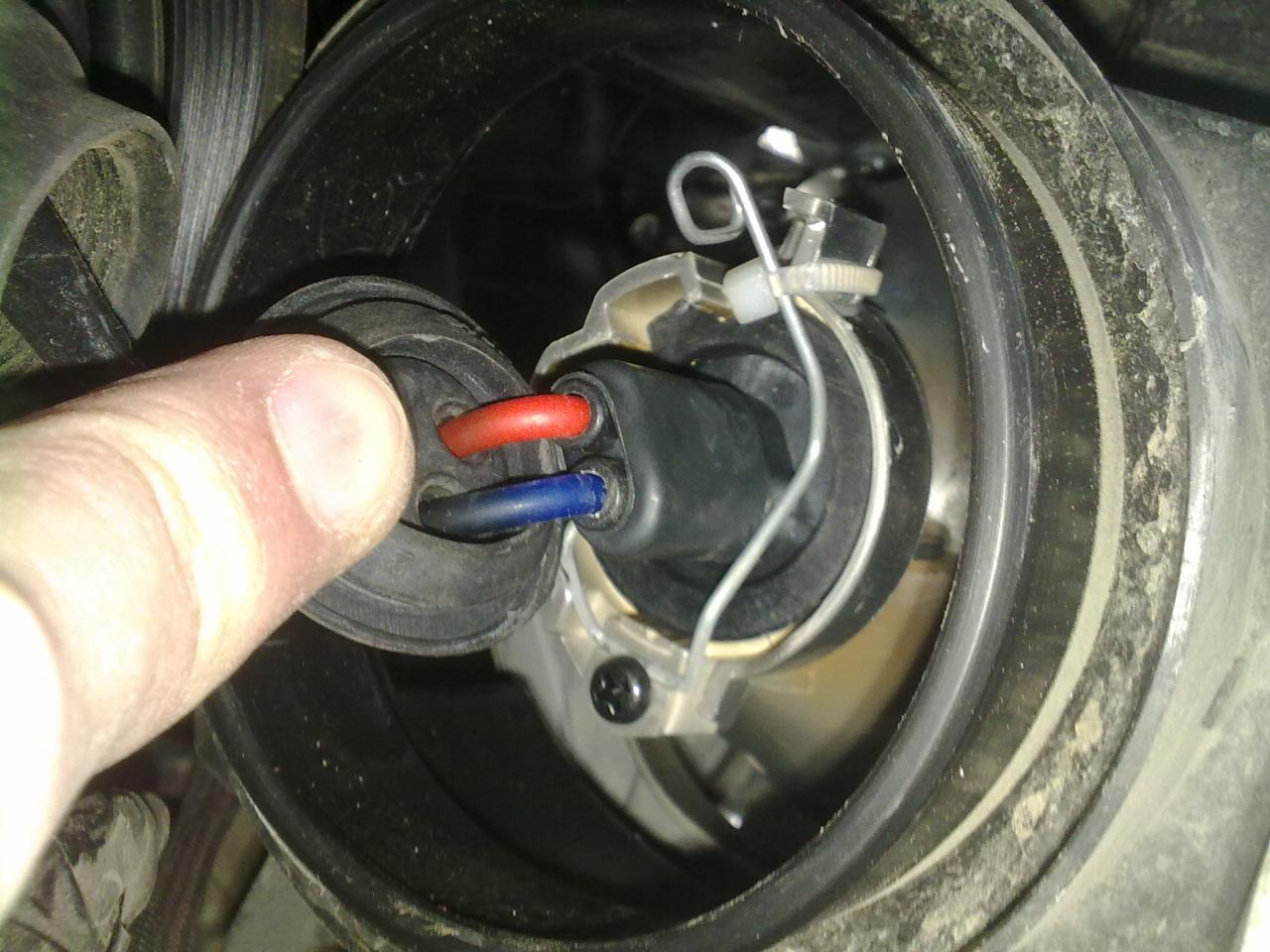

Все ставил сам...там пружина проволочная,вставил лмпу и цоколь ею прижал.Ксенон тоже Н4.А на проводе пластиковая шняга в смазке,она разборная
Ничерта не понял...вы вставили лампу с разъемом H4?..я просто собирался покупать комплект ламп H7.

Там любой установщик тебе подскажет,все просто как высморкатся...как обьяснить незнаю,у меня слов нехватает,одни тезисы...Всмысле н7 это я оговорился(вечно их путаю)
Какой вы комплект покупали?
Вот сомтрите,вы вставили лампу,далее просто прижали пружинкой и фсе было тип топ?тоесть выосты профиля хватило?Или подгинали ее...
Раскрепляется ЛАМПА а не переходник.Завтра сфотаю и выложу если надо??
Что значит раскрепляется...
Я отлично представляю как оно ставится=
Проблема как закрепить ксен.лампу с цоколем H7 без переходника,если учитывать,что одетый переходник добовляется лампе высоту и за счет этого пружинка может прижать лампу...

Ну их есть у меня, даже есть филипс родненький... но однако к сожалению я 4го к Вояжерам не попадаю.... а то там могли бы пересечься и все сравнить.......
жаль в общем
Отбой тревоги...я вспоинл,я когда лампу сайгачил,то всталял лампу,а потом одевал переходник(удобнее мне так было) и лампа встает ЧЕТКО в пазы с выпилами.
Кстати Овер,переходник нафиг не нужен для проводки,он нужен только для увеличения профиля,посмотрите сами выхода лампы и переходника совершенно одинаковые=)
Добавлено через 52 секунды
Хватило нету разници между цоколем от ксенона и галогена...Просто питание подведено по обезьянье
Overawe1979
18 Ноябрь 2010
864
106
Ну наконец то...Нефига себе одинаковые???

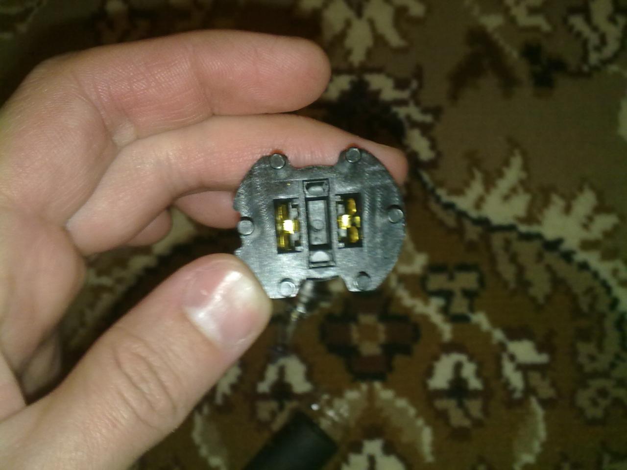

ТОгда для товарища Rayson'а надо будет еще такие вот переходнички докупить... что б не колхозить сильно проводку... он же как раз на трехдверку ставить фару от пяти планирует
СТОП.
Трубет проверка,почитай внимательно,семко имеет ввиду,что это переходник под ГАЛОГЕН.но это неверно...
кароче надо пробываеть и смотреть,посути надо ехать на южку с с лампой ксенки и снятой лампой галогенки с переходником и прямо на месте мерить высоту,ширину,долготу=)))
Добавлено через 32 секунды
НЕНАДООООООООООООО Меняется фара с цоколем а провода одинаковые у нас у всех
Сфотайте зафтро как у вас собака зарыта=)Народ будет благодрен=)
Теперь почитайте и вдумайтесь.
Переходник нужен ТОЛЬКО для того,чтобы прижать лампу ксенона плотно к фаре и закрепить пружиной ничего не подгибая и ВСЕ!
ЗЫ в случае с Райсоном надо смотретьтак как в разных комплектах по разному,обычно запитывается двумя штырьками вставляемыми в штатную колодку.

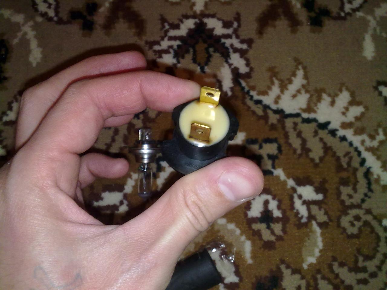

К продаваемой фаре, вот эти переходники (что у тебя на фоте) в комплект НЕ ДАЮТСЯ - продаются отдельно как и лампочки . Открой каталог
Добавлено через 47 секунд
Мы уже о ваших штатных переходниках говорим давно )))))))))) которые с Н4 на Н7
Кароче походу на сон грядущий пора завязывать, а то мы уже в показаниях друг друга путаца начинаем, получается будто каждый о своем говорит, друг друга не понимают но одобряют ))))))))))

Если ставить ксенон переходник по питанию ненужен просто надо переделать раз-ём.Переходник нужен для того что бы переделать н4 в н7 но на ксеноне нет лепестков там 2 провода по 10 см с фишками

Вот кстати переходник,думаю оно нам и нужно,точнее скажу через недельку=)Поеду в Южный порт и там фсе подберу=)

Спасибо,что и требовалось доказать.
Смотрим фото три и вдим левую стяжку,который быть не должно=)
Опять каждый решает для себя сам...я люблю простоту и надежность,купить переходники ценой в 300-400 рублей не есть трабл)(или на крайняк сделать из попсипола)
Overawe1979
18 Ноябрь 2010
864
106
Стяжка потому что я крепление сломал когда под шофэ туда полез,на левой фаре целое и ничего нет...Вы уж поверьте мне на слово...Ну неполезу я в другую фару,все через родные крепления без колхоза.А вообще покупайте переходник,потом посмеёмся...
