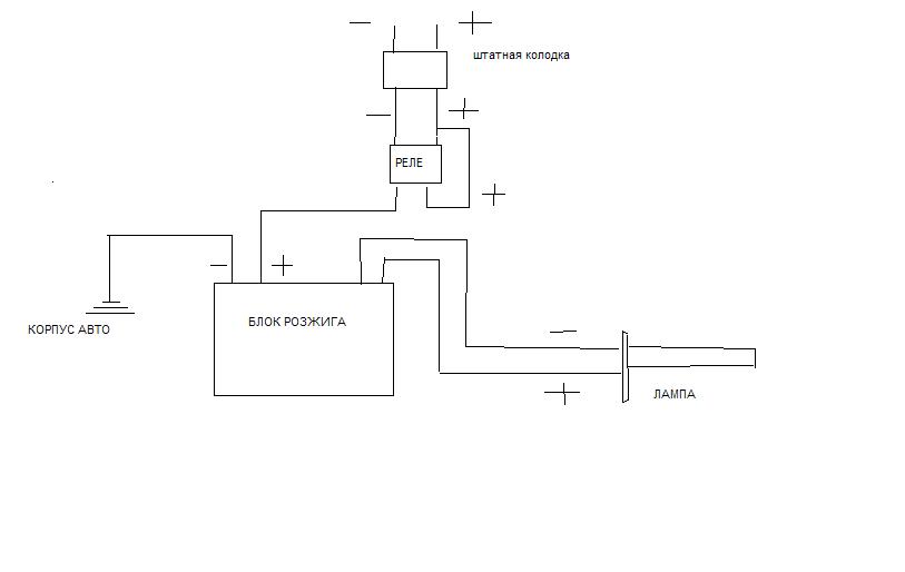

Подскажите я правильно представляю схему перекомутации для подключения ксенона

Ответ: Установка Ксенона в Головной свет и ПТФ
Все верно. Я сделал точно так же, схема абсолютно работоспособна.
У меня без всякого реле уже год как работает :thumbsup:
То же самой ))))))) только уже 1,5 года.
Но на самом деле такая схема для колхоза более правильное решение, мне лично просто лень было ))))))))))))
честно говоря я что-то не понял что за реле и суть ее работы.
Вот как должно быть, если озобочены вопросом "не попалить" себе проводку:
диод в принципе для Н7 не обязателен.
