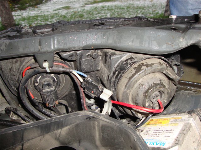

хитрый кусок пластика который надо одеть на ксеноновую лампу, что бы выбрать лишнюю высоту. На галогенке же одет хитрый переходник
А купить ксеноновые лампы под H11, чтоб вставали как родные в ПТФ ?
У меня в ПТФ стоят H11 + SHO ME блоки без всяких переходников.

Ответ: Установка Ксенона в Головной свет и ПТФ
я не про ПТФ, я про ближний, там же Н7 но на них специальный наболдажник одевается (301 пост 4 фото), так вот когда вы втыкаете ксенон Н7 на нем нет этого наболдажника и надо этот сантиметр пустоты чем то выбрать что бы лампочка не болталась. Нужен какой нибудь кусок пластика типа как в 321 посте.

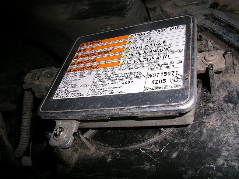

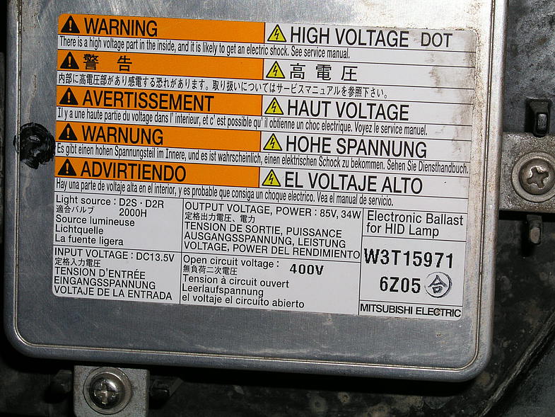

Владельцы штатного ксенона - а где сам блок расположен? В фаре или где?
zau
4 Июнь 2006
518
149
SGVN 2.0 АКПП 2006 фул Продан
Если память не изменяет, блок прикручен к фаре снизу.
vovan
4 Март 2007
3,674
560

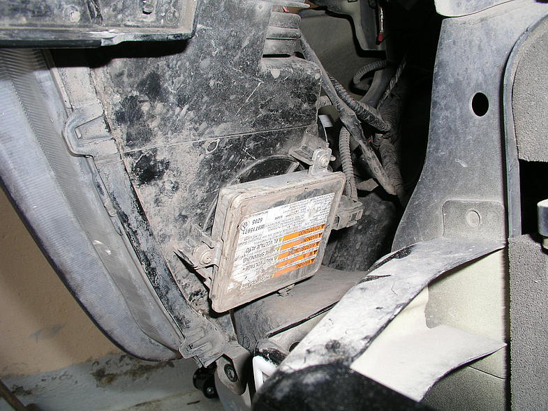

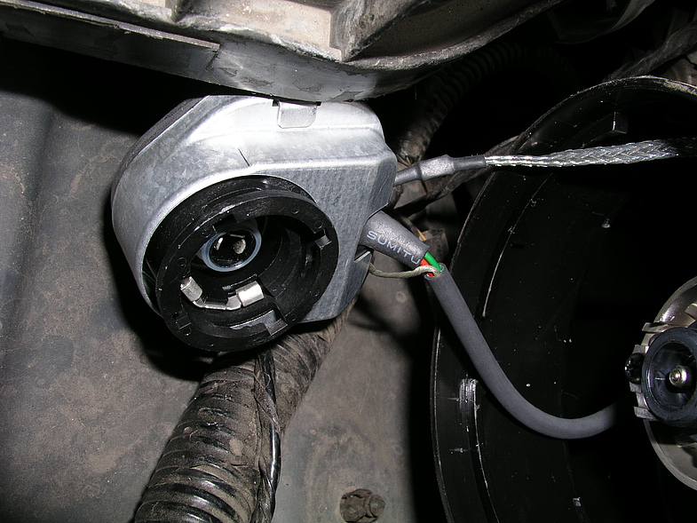

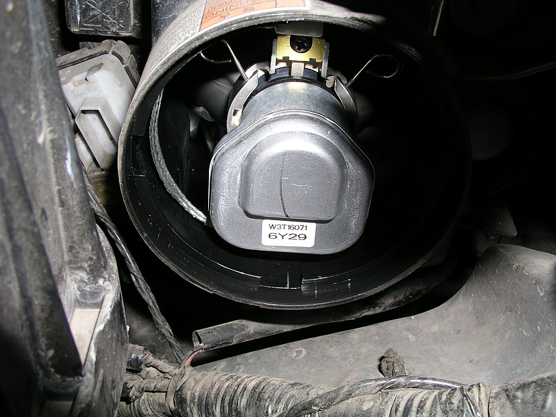

Прикручен снизу фары:
Провод к лампе проходит внутри корпуса фары:

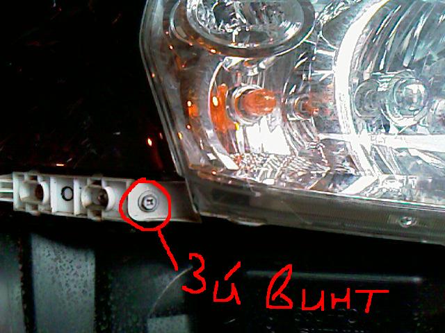

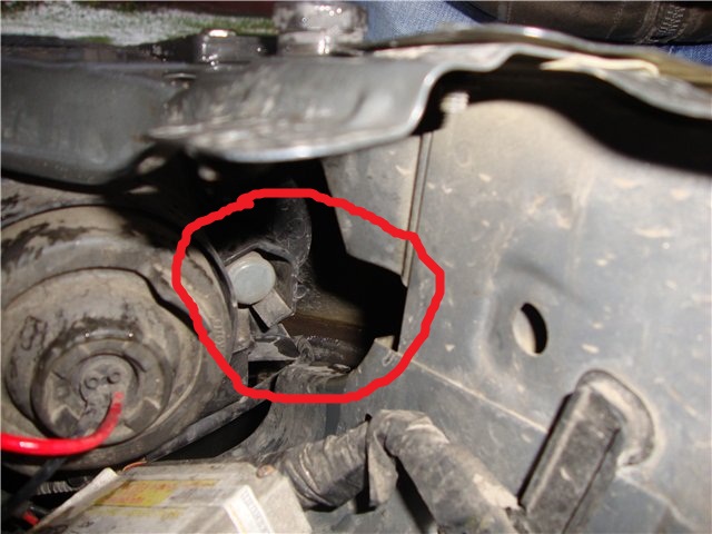

У меня европейка. Для установки ДХО в незадействованный габарит (рис.) надо разобрать фару, срезать часть маски под светофильтром, вставить мощные светодиоды с драйвером соединить провода и собрать фару. А габарит на штатном месте останется.
Это понятно.. Сам так думал, но не захотел разбирать фару ради среза части маски.
Интересует именно устройство американской фары (с оранжевым габаритом). А именно, что у нее на месте нашего габарита.
На месте европейского габарита там габарит и есть, поворотник тоже на том-же месте, а в той оранжевой штуке сбоку лампочки нет. Могу завтра сфоткать свою фару.
dima0202, Да- было бы очень интересно. С тыльной стороны, естественно. С лицевой - фоток в инете полно..

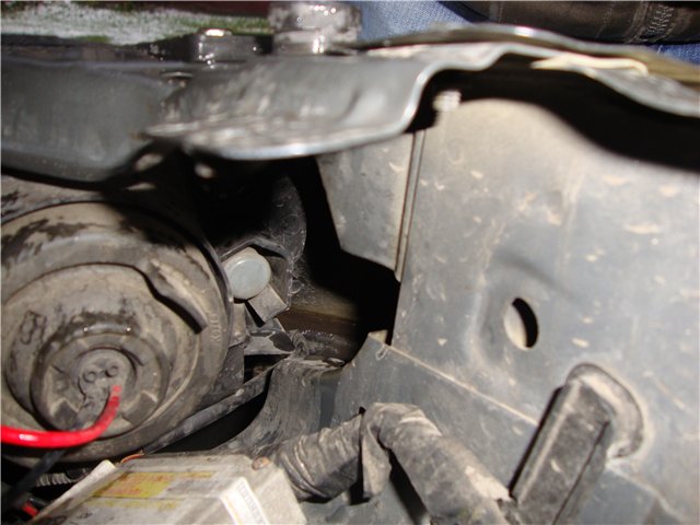

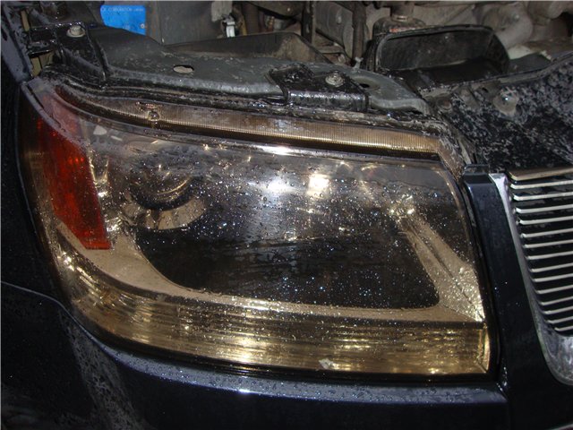

Хорошо, с обеих сторон сфоткаю.
dima0202
3 Июнь 2012
501
80
Вид спереди:
общий вид сзади:
интересующая часть:
Классно. Но если честно 0 так и не понял, что горит в оранжевом секторе и что в габаритном.. Словами можно?
Точно - нету. Спасибо. Любопытно - зачем же тогда на американцах этот оранжевый сектор?
В оранжевом секторе, так же как и в еворпейском белом ничего нет. Совсем ничего, даже дырок для патронов и лампочек. Белая и желтая это всего лишь прозрачная пластмаска
а то что там пипка беленькая - это заглушка на вентиляции корпуса фары
