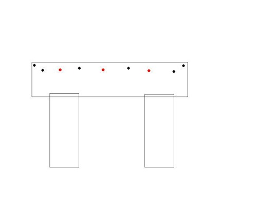

Вот в этом и проблема, что разобрать-разобрал, а обратно не помню в какие дырки пластиковые сувать, а в какие металлические. Плюс ко всему пластиковые поломались, поэтому спрашиваю - в какие дырки надо вставлять пластиковые пистоны-шурупы и где их купить.
В качестве наглядности прилагаю картинку (вид снизу лежа на спине на полу): красными точками обозначил шурупы, которые уже вкрутил, а черные это пустые дыры куда не знаю чего вкручивать.
«Схема низа» на Яндекс.Фотках

Чего-то фотку мою не пропустила администрация... Проблема в том, что снять я снял, а обратно не помню в какие конкретно дырки надо шурупы металлические а в какие пластиковые! И пластиковых самих нету, т.к. сломались...

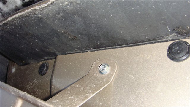

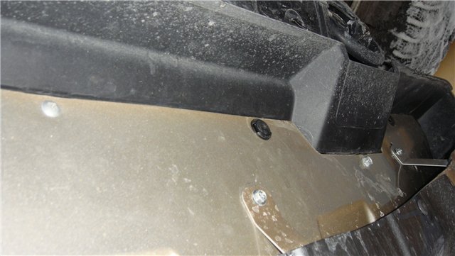

Вот фотки, где что должно быть. Тк у меня стоит лип спойлер под бампером, то кронштейн это от него, его считать не надо.
Если по фашему фото то,
1, центральный (красный) и последний - металические шурупы
ваши красные по бокам - это металические болты
все остальное - пластиковые клипсы.
Если вы из все поломали, то можно использовать шурупы с металической пластинкой для заварачивания, не знаю если их вы сможете найти.

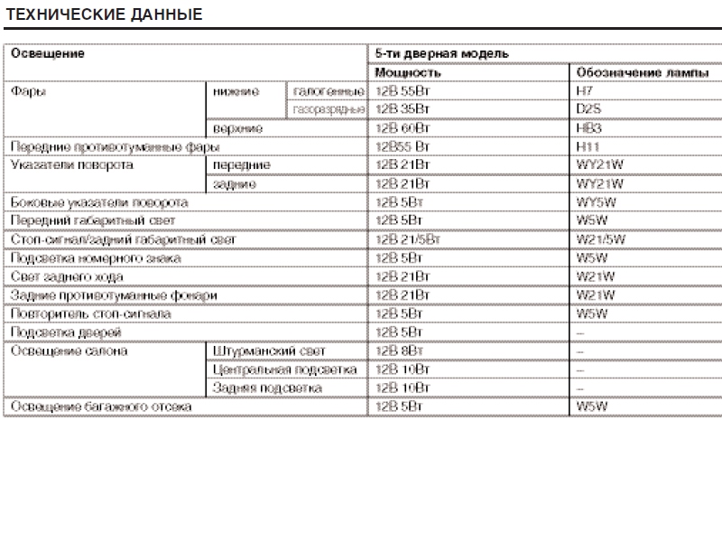

А лампы (галоген) на дальнем в СГВН 5д какие стоят ? HB3 ?

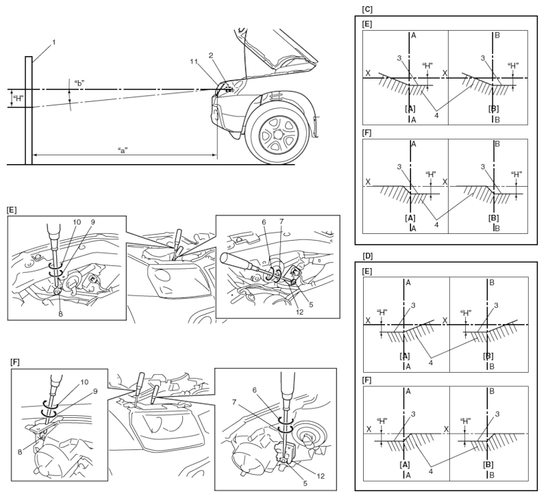

Вопрос на засыпку - чем можно крутить в стандартной ксеноновой фаре чтобы поднять\опустить угол ближнего света??? Где крутить и как делать настройку, уже нашел. Попытался отверткой (крестовой) (позиция 1) не получается, отверстие блока корректора не для нее, а плоская отверткой (позиция 2) не долезешь рукой до шурупа... Нид ХЕЛПЧешу репу. Пытался зубчиками сдвигать, но что-то не двигается угол наклона.
SN1
UNTOUCHABLE
2 Апрель 2007
2,579
264
МСК
NEW Pajero Sport 2,5 TD A/T
Ответ: Установка Ксенона в Головной свет и ПТФ
ПЖЛСТА

У се все сделал:thumbsup:Теперь работает просто отлично. Регулировку сделал с помощь ключа на 8мм.:thumbsup:

Там не отвертка а специальный инструмент должен быть.
Но при мне в сервисе крутили толстой крестовой отверткой.

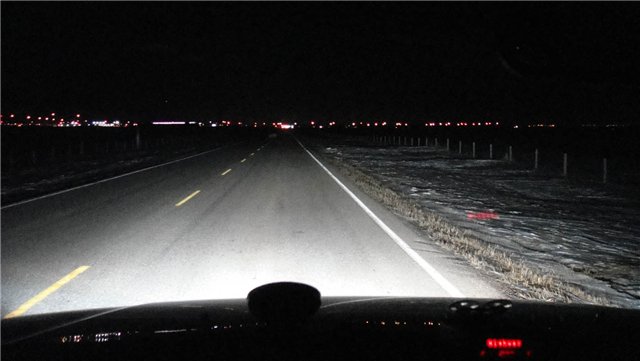

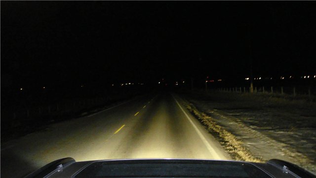

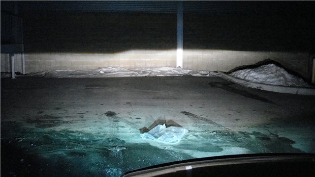

По критикуйте, правильно ли сделал?
Расстояние до стены 50-70 см. К сожалению найти ровную поверхность сейчас проблематично, везде снег и лед, пришлось делать в гараже, где место ограничено.
При езде по дороге не освещаемой, видно гораздо более чем 20 м, ~ метров на 100. Сегодня ночью сделаю фото. Такое ощущение что уж сильно задрано вверх, тк судя по опыту езды в РФ, не вижу никакай "галки" на дороге.
Пассажирская фара немножко приподнята, хотя на расстоянии 5-7 м. вижу хорошую сплошную полосу на соседских домах. Свет ближний почти беъет до 2 этажа, а при расстоянии 20-30 м. беъет прямо до крыши.Это нормально или нет? В принципе комфортно ехать ночью со скоростью до 100 км.ч после этого, надо более внимательно смотреть на дорогу, тк видно хорошо.
а вот туманки уж слишком опущены вниз?
При езде, свет от них находиться прямо перед носом машины на расстоянии до 50 см.от бампера.

Делается не так. Надо поставить машину на ровной площадке и светить на стену. Расстояние от стены до машины должно быть 10 м. Так вот фары должны светить на стене на 10 см ниже, чем расстояние от земли до центра фары. Это и есть 1% занижения

2 semco, делай фотки прямо из машины, располагая фотик или телефон на продольной оси, а то картинка искажается.
Типа так: http://www.suzuki-club.ru/forum/showpost.php?p=424459&postcount=136
- 1 метер от стены, включены ближний и туманки (обе ксеноновые)
- 5 метров от стены, включены только ближний
- свет на дороге, снимок изнутри кабины, включены обе
- свет на дороге, снимок с крыши, включены обе
- 5 метров от стены, включены обе, но туманки только нагреваются:
