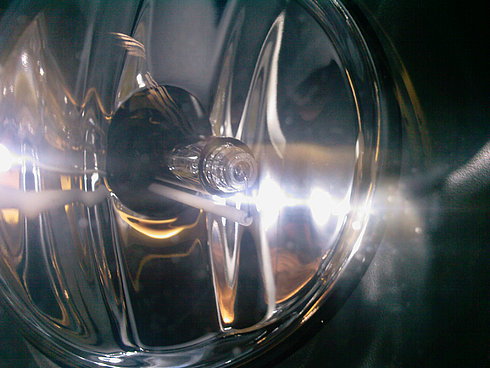

- 1 метер от стены, включены ближний и туманки (обе ксеноновые)
ЗдОрово, никакой паразитной засветки! Браво! Ай
А на фотка в гараже она видна в виде кругов.
А можно сфоткать, как снаружи выглядит установленная в ПТФ лампочка?
Также?

лампа повернута прямо в право на обоих туманках.Мне это было не понятно почему так.Кстати набор чисто японский для сузуки ГВ.
На фото также видно что лампа защищена 3M пленкой от удара, правда не качественно сделано, тк кроя по верху не доконца приклеины.
Мне кажестся, что раз лампа (по каналу накалевания) повернута у вас у низу, от этого и создается нимб, тк рекфлектор не может устранить эти блики. Вот если попробуете поставить (для опыта) лампу в право, то бликов не должно быть. Я так эксперемнтировал с PIAA набором, где лампочки h3, а большие d2s лампы не встают, тк длина большая, поэтому есть h3C d2s лампы, которые такие же маленькие как h3 и ксенон как d2s.Но свет от них просто отвратный!

Если свет "езтит" значит лампа не доконца закреплена, поэтому она будет "прыгать". Если это в тамунках, отверните подкрыльник и всуньте ее хорошо. Если это в ближнем - то скорее всего фиксатор лампы вышел из позиции. Надо снять бампер и уидите этот белый фиксатор под низом лампы, ближе к радиатору. Я зняаю он иногда не доконча впихнут, поэтому свет трясется.
Также может быть, что ARC - металический стерженек на ксеноновой лампе треснут у основания, но не отломан до конца, поэтому свет будет пригыть. Это говорит о том, что лампа была сломана или бракованая. Проверьте лампы. Больше не знаю других причин.
