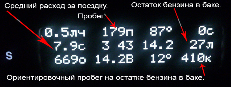

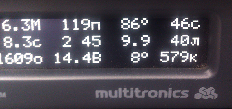

Так, для информации, сегодняшний выезд.
Надписи для тех, кто не в теме этого мультитроникса.
P.S. вообще мне трудно представить как можно постоянно ехать на 3-4 тыщах орборотов? Тупо тапку в пол, в тормоз, в пол, в тормоз? Или по трассе просто быстро?

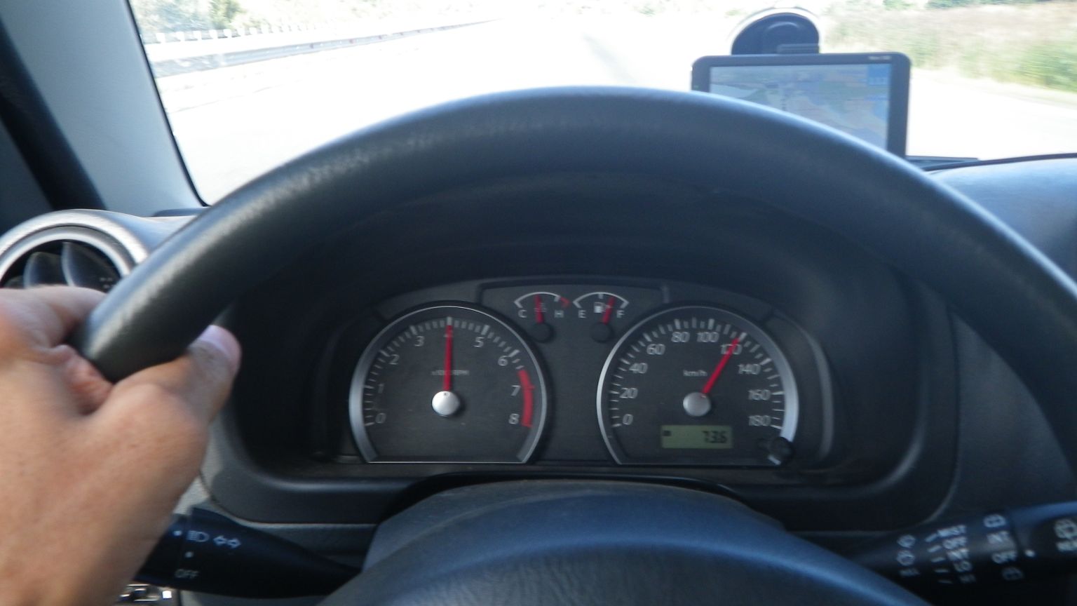

Вот пример самого крЭйсерского режима: подсбросил со 130 (фотографировать было боязно). Обороты 4-4.2 К, spd по штатному прибору 120, по ГэПэЭске - 112, жор на резине имени Кордианта с давлением 2.0 - ну, где-то 9 литров на сотню.
Пардон за низкое качество фотки - как я уже говорил, вести тачанку и одновременно манипулировать выдержкой и диафрагмой несколько трудоемко. На штатной резине летом жор был 7.5-8 литров. Пинзин 95-й.
Ежели у кого жор больше в разы - смотрите, в первую очередь, выбег. Выкиньте противоскрипные пружиночки из передних тормозов. Ну и вообще - не маленькие, сами разберетесь. Например, бульдозерный отвал можно отцепить, или трейлер со 100-футовой яхтой.
