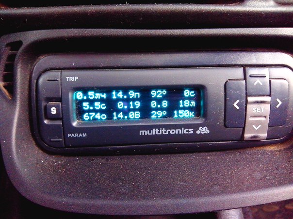

Далее, смотрим на вашу замечательную картинку:
По ней имеем вами озвученную цифру 5,5 литров на сотню, это раз. Но! Мы ещё и имеем цифру остатка бака в бензобаке 18 литров (±0,5 литра, но не важно) и прогнозируемый пробег на остатке топлива 150 км! Берём учебник арифметики и умно (чуть не написал тупо, но не тупо же по факту :)) вычисляем:
18/150*100=12 литров на 100 км! Во, это цифра больше похожа на правду и никак не похожа на показание 5,5 л/100км
Попробуй как-нибудь объяснить сей казус?

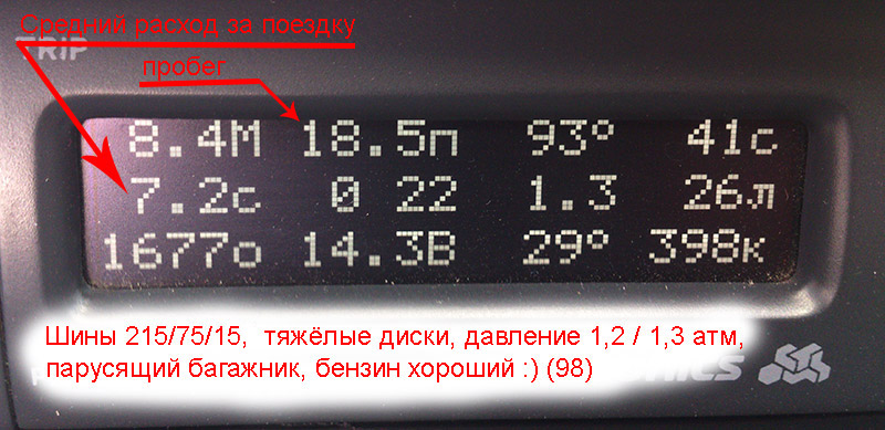

Для интереса берём какую-нибудь мою картинку из ранее опубликованных, ну вот нашёл максимально близкую по пробегу к твоему:
Теперь выполняем такие же арифметические действия:
(для пущей "красочности" примем мой остаток не 26 ровно, а 26,9 литра, заметь, твой брали в нулях, что уменьшает расход)
26,9/398*100=6,8 литров на 100 км! Ну это хоть как-то похоже на показания 7,2. Более оптимистичный прогноз мульта скорее всего связан с тем, что последние 10 км я ехал более экономно, в отличии от первых 8,5 ))))
Делить истраченный бензин на пробег нет смысла, так как это уже сделал комп в левой средней ячейке.
Ну вот теперь объясни странные цифры на твоём компе.

хорошо) смотри. в левой верхней строке при поездке мы имеем цифры мгновенного расхода топлива. и в средней левой "за поездку на 100 км" а в правой средней строке видим что остаток бака в литрах и на сколько он хватит, правильно? :drinks:
да, по моим показаниям цифры расходятся, но!!!!! я на них не обращаю внимания. у Вас abcom расход топлива просчитывается по всей видимости из остатка топлива, формула такая: заливаешь 20 литров, вводишь их вручную в борт комп, и по показаниям мгновенного впрыска комп прогнозирует на сколько хватит топлива.
Значит в настройках у Вас БАК РАСЧЕТНЫЙ, показания мгновенного расхода снимаются с колодки диагностики - это я проходил, у самого с начало стояли такие настройки. потом я подключил комп на стрелку в приборной панели и стал тогда обучать его. Ставил бак КАЛИБРОВАННЫЙ. заливал и обучал бак мерным стаканчиком, по 5 позициям стрелки уровня топлива.
я на эти показания прогноза на остатке не обращаю внимания, потому что он плавает и в итоге - при остатке 6 литров он одновременно оповещает меня и борткомп выдает сообщение - "остаток бака 6 литров"! и еще - так как бак максимально точно совмещен с компом - благодаря этому я выбрал оптимальную заправку в городе где: если я вставляю пистолет в бак и заливаю 30 литров - борткомп мне голосовым сообщением напоминает - что "В БАК ЗАЛИТО 30 литров", я не раз проверял и совмещал остаток топлива в баке (показания борткомпа) и заливаемым топливом - например когда в баке 12 литров остатка я могу с точностью сказать что 30 литров влезет. а 31 уже "через край". и Вам советую более точно настроить Ваш приборчик!) оч.удобно но невилировать его муторно у меня ушло 2-3 мес на это.
ОТВЕТ на вопросы: скоростемер я поправил благодаря поправкам в настройках - максимально приблизил его к GPS скорости.
у меня в настройках стоит БАК ДУТ КАЛИБРОВАННЫЙ

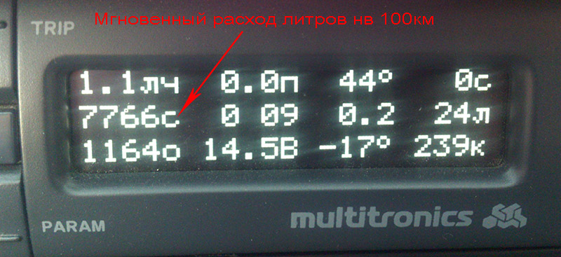

P.P.S. ну а это для прикола, такие штуки бывают при трогании сразу после прогрева ))))

Вот 6,8 это хоть как-то понятно. Но 5,5 это моё сознание не верит )))))

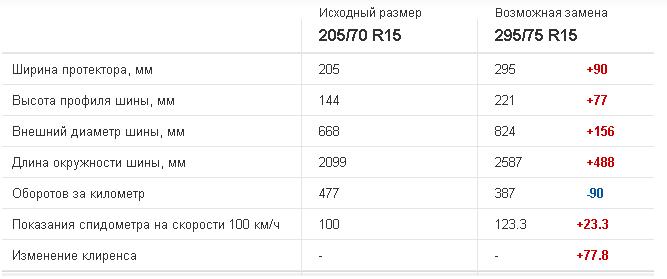

по вопросу размерности колес то - 31 отличаются от стоковых:
1) за 1 оборот колеса 31е проходит бОльший путь чем стоковое - значит физический путь будет длиннее чем показания борткомпа!
2) скорость по спидометру - фактический 31 колеса едут быстрее чем считает главный/штатный компьютер (мульт можно подогнать путем ввода погрешности)
исходя из этого мы имеем - что фактический на 31й резине мы преодолеваем больше расстояния и быстрее чем штатная резина - значит в данном случаи - расход комп показывает 6.6 литров на 100 км. а в реальности мы прошли не 100 а 104,5 км!!!!! за эти 6.6.
Про 5.5 на 100 и 4.7 на 100 - это просто неверный трэк - я не засекал высоты - поэтому не забивайте себе голову. возможно это был попутный ветер или я катился с горки, а выложенное видео - реальное.
крейсерская скорость 60 - 80
у меня вопрос Abcom - у тебя МКПП? при спуске происходит ли экономия топлива? закрывается ли форсунки на ноль?
а вот вам сравнительная табличка стоковой резины и 31 тапок.
разница стока и 31х - 0,5 метра на 1 оборот колеса, разница оборотов на 1 км = 90. теперь 90 х 0,5 = 45метров на 1 км (разница пройденного пути), теперь 45мХ100км=4500(4,5км на 100+)
итого мой расход 6.6л на 104,5 км. или 6,3л на 100 км.
если я в чем-то ошибаюсь, прошу поправить.
Ну ёмаё! Скорость оттарировали и всё, больше на размер колёс не смотрим!
