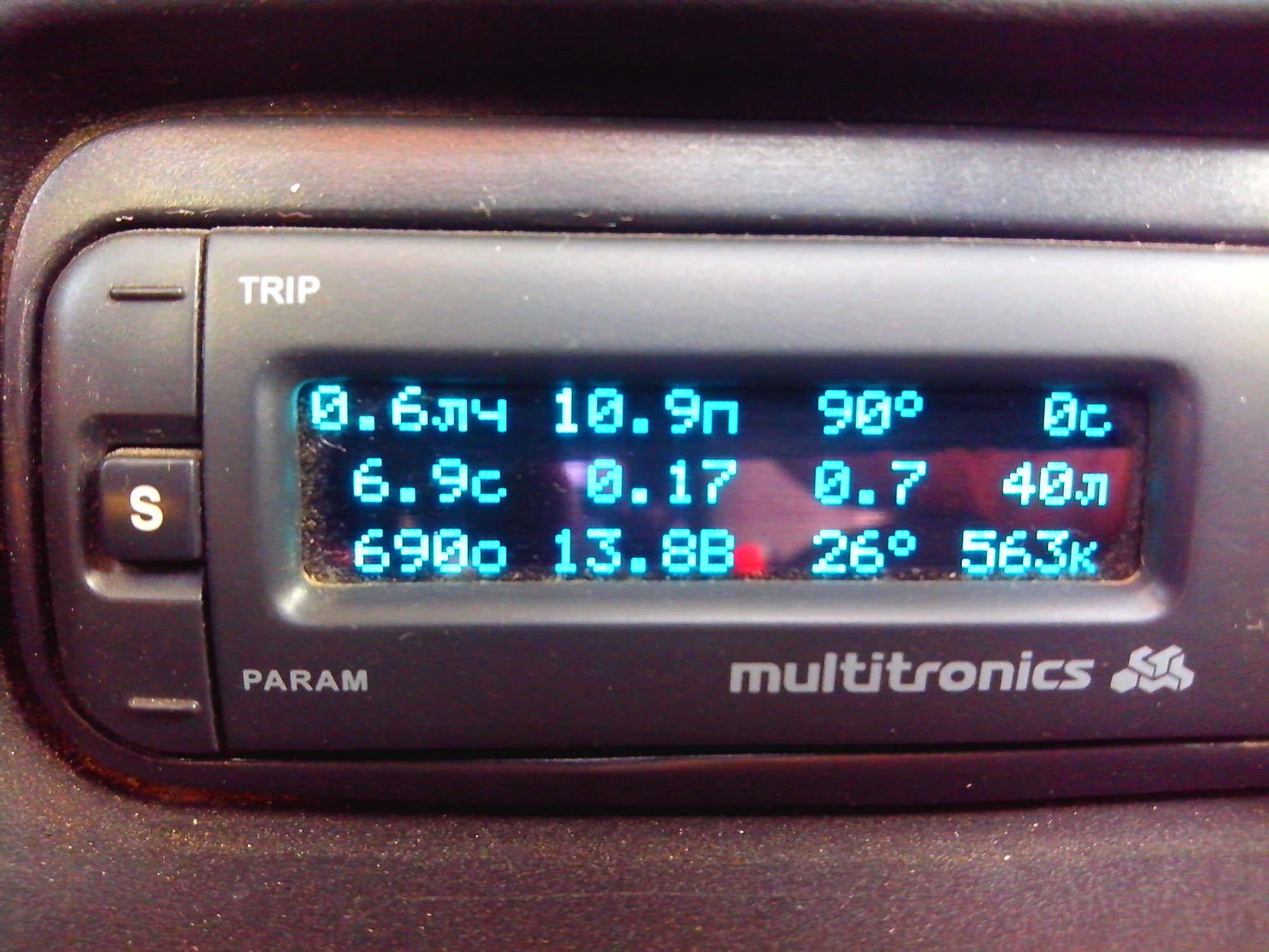

вот заправился

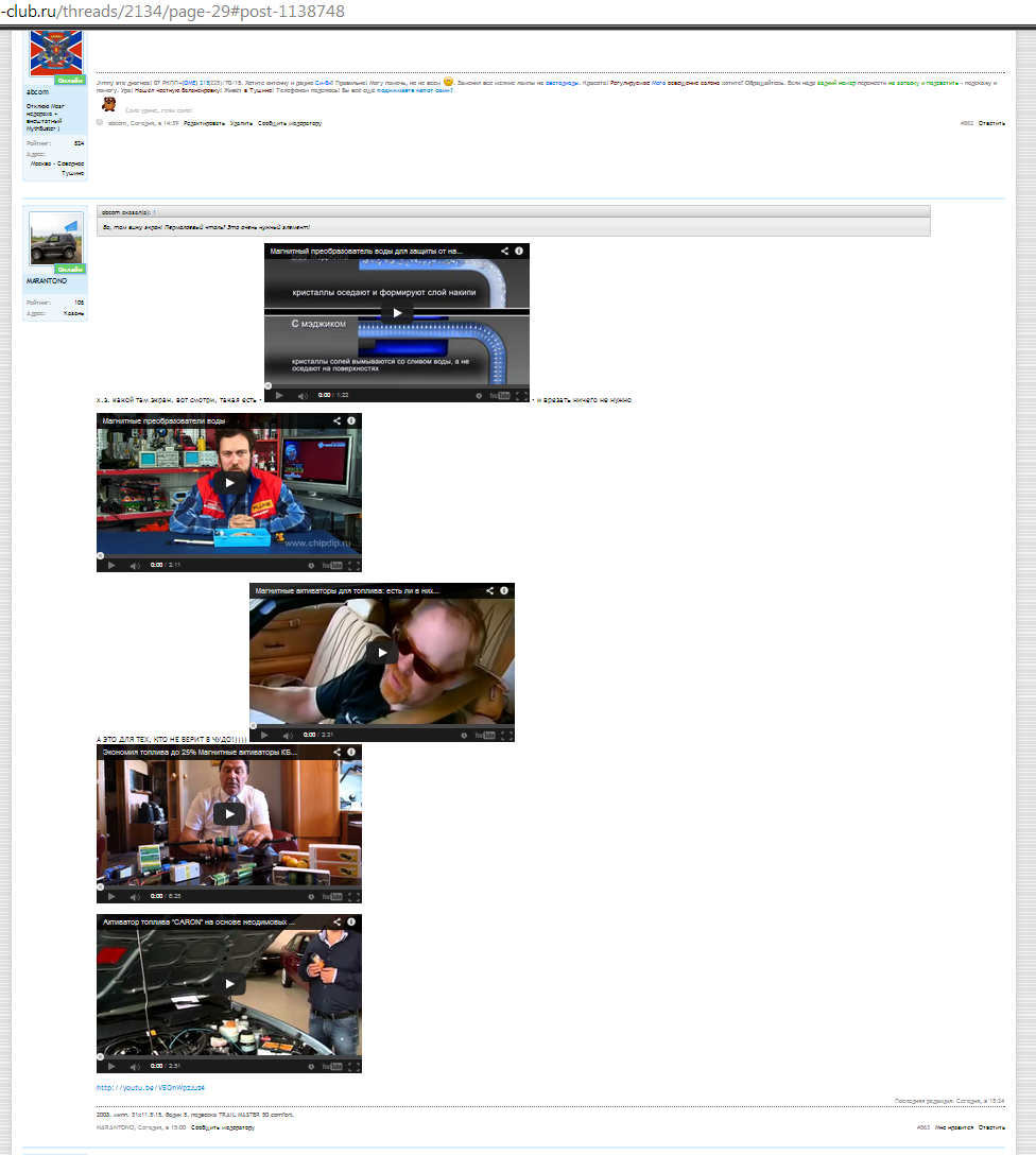

P.S. посмотри как твой пост выглядит по идиотски и криво в обычном Гугло-Хроме, IE10 и Фаефоксе:
(только в яндес браузере ровно, может ещё в опере, но я оперу на комп не ставлю. Как и сафари )))
Тыкай в Энтер, переходи на другие строчки, "люд'ям" удобней будет читать )))

Ок!))) Хорошо. А тогда обясни что происходит с моим Джимом не так???? У меня чего? Инжектор забитый или гаршок неработает?
Почему такой расход???
Иван33
Джимозависимый
28 Январь 2014
3,254
596
Россия
SUZUKI JIMNY
Посчитай сам - полный бак 40л на 450км = 8.8л/100км. Если бы горшок не работал он бы не ехал и жрал в три раза больше
MARANTONO, если бы у тебя была полностью стоковая трансмиссия, я бы 100% заморочился увидев у тебя 5,5 литров на мульте. А раз не стоковая, даже и на 1 секунду мозг запаривать не буду. Сам подумай, чтоб что-то сравнивать и пытаться понять, от чего такое может быть, надо обладать как минимум одинаковыми по конструкции машинами. У тебя не сток по железкам - всё, никаких сравнений, если, конечно, нет желания копировать твои трансмиссионные изменения. Я не собираюсь пока ничего менять ни в раздатке, ни в шишках. Так что я пас.
Когда нам втирали Воло, там всё чётко было, включил, проверил на стенде - снял и выкинул в помойку. А тут другой фокус.
Ты знаешь фишку, что на скоростях, типа на которых ты катал опыт, если проехать на какой-нибудь современной пузотёре с движком хотя бы 2,5 литра, который на тапке жрёт пятнаху легко, такая точила будет на такой скорости потреблять легко и 7 и даже 5 литров. А какой-нибудь пердунок с моторчиком типа 1 литра будет натужно напрягаться и запросто сожрёт больше.
Тебе для примера мой личный опыт из времени жигулёвского соцреализма, я уже сто раз про это писал:
Мы с приятелем на двух машинах (жигулях) едем на рыбалку в Вогоград. Загружены примерно одинаково. Ноу него почти новий 21013, у мене старый папин 2103 с древним карбюратором Вебер.
Кроме мотора как ты понимаешь всё одинаковое и стоковое. Так вот он бак кончал за 330 км, а я за 500 с лишним! Без магнитов и прочей фигни. Так у него ещё и карбюратор экономичный типа был, Озон назывался, а мой "лоховской" без всяких загогулин, тупо педаль-заслонка.
Я уверен, что и твои 5,5 литров это из той же оперы. Тяга с автоматной шестерёнкой существенно больше, колёса диаметром больше, ну вот тебе и фокус на маленьком отрезке с маленькой скоростью. Я без магнита на трассе, даже с 215-ыми колёсами, совсем легко больше 500 км еду на баке хорошего проверенного керосина. )))

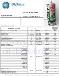

MARANTONO, читал наверное как ребята на ойл-клубе разложили данное масло (Idemitsu Zepro 0W-20 API SN), приведу со ссылкой на
результаты исследования:
1) наверное это самое тихое и экономичное масло - молибдена 947ppm
Такого еще мы не видели.
2) Индекс вязкости из разряда я в шоке - 232. Такого мы по моему тоже не видели еще.
3) вязкость при 100C проходит SAE все ок.
4) Щелочное число 9.3 - очень высокое для азиата, уже какой раз замечаю что с переходом на API SN азиаты стали выше в щелочном числе... Хорошие моющие нейтрализующие свойства.
5) Зола сульфатная 1.09 не высокое, в норме, но выше азиатских собратьев и понятно почему - столько молибдена.
6) Пурпоинт чуть сдает однокласникам, но опять же в норме -44
7) Очень хорошая вязкость холодной прокрутки ССS -35С = 4100 - будет хорошо вести себя при запуске.
9) Ноак очень хорош если учесть что это не 5W40 а 0W20 10.8
10) И что удивляет при таком молибдене серы не много 0.290 - наводит меня на мысль что использован двухядерный молибден - там меньше серы чем в одноядерном и трехядерном (ну и по ppm видно что это не трехядерный). Простыми словами серы немного - это хорошо.
11) много бора в качестве противоизносной присадки взамен небольшому количеству ZDDP (цинк фосфор)
и вывод ими сделанный: Замечательное японское масло для японского автомобиля. Скорее всего очень экономичное и очень тихое в работе. Подходит для тяжелых условий России - хорошее щелочное.
Эксплуатирую такое масло в двигателе примерно с 7500 км. пробега (поменял поздней осенью 2013 года), далее в конце весны 2014 года по настоящее время. Данное масло имеет яркий насыщенный зеленый цвет - что немного непривычно первый раз видеть. Автомобиль у меня без каких либо изменений в трансмиссии и ходовой, на педаль газа нажимаю без стеснения (типа "бешеная табуретка") но в то-же время стараюсь прогнозировать ситуацию на дороге, использую торможение двигателем (это на автоматической коробке), двигаюсь накатом и в итоге имею расход топлива в городе примерно 10.5 литр./100 км. Кондиционер летом использую при необходимости, т.е. при медленном движении, в пробке, на парковке. Учитывая данные производителя по расходу бензина в городе для автомата 9.8 считаю свой реальный расход приемлемым. Измеряю так залил-проехал-залил. Бензин 95 Экто Лукойл. Масло начинает темнеть примерно после пробега 1500 км., к пробегу 7500 км. темно-темно коричневое, пахнет еще маслом, не горит, движок через заливное чистый.
