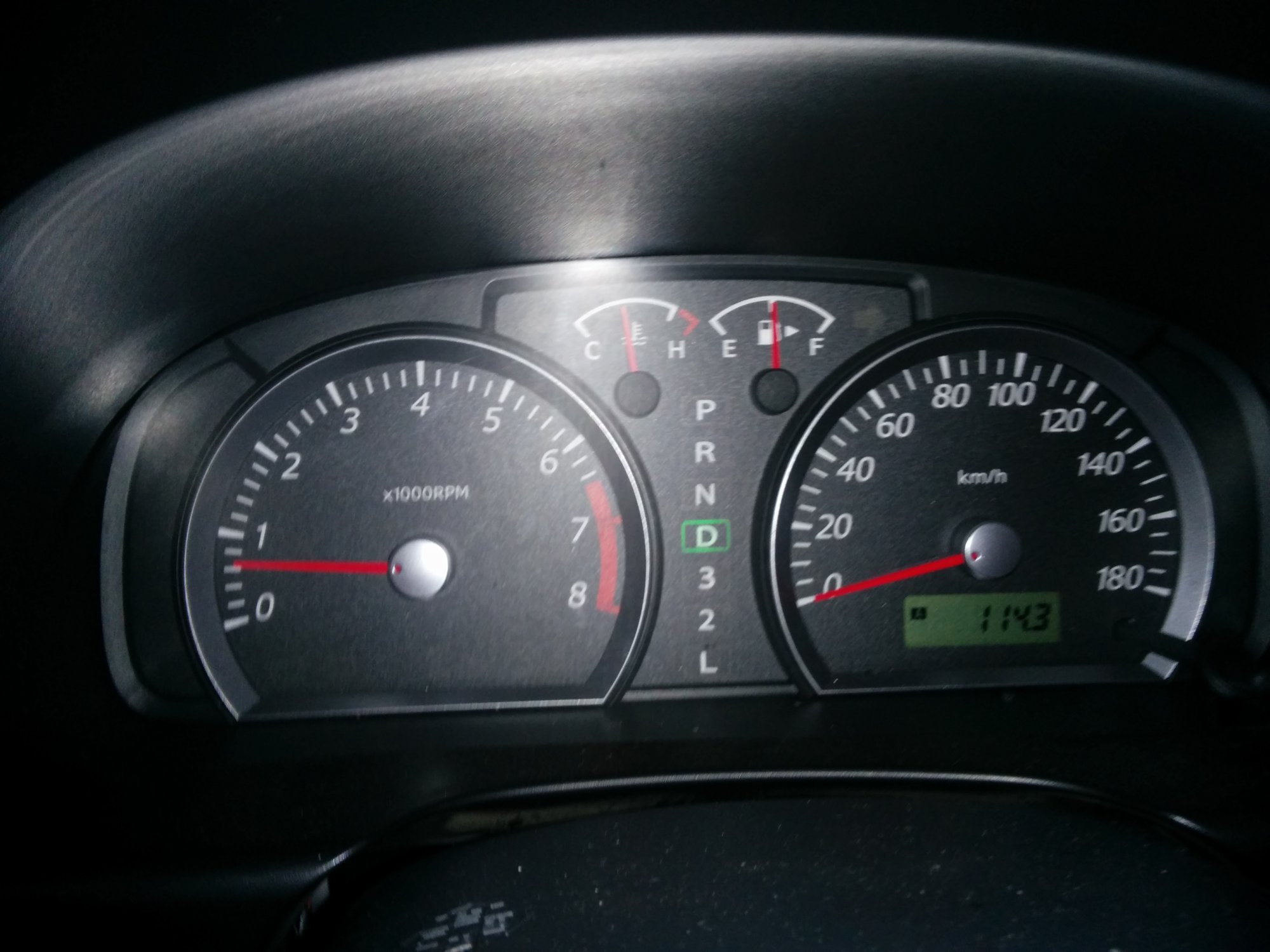

Всем добрый день. Вот и мой Джимник внезапно стал потреблять 19л\100км. Пробег у машины 7 тыс км. Машина в стоке. Даже резина ещё стоит какая из салона была. 15 Бриджстоун. Летом после обкатки расход устаканился на уровне 10-11 л\100км. А вот последние 2-3 недели расход резко подскочил. Заправляюсь на одной заправке 98 бензином. Температура воздуха у нас сейчас по утрам -5-7 гр ну и днём 0..-2 где то. Двигатель работает ровно,без провалов. Динамика не лучше и не хуже стала. Просто машина внезапно стала таким вот проглотом.

Поездки всякие,но не меньше 30 км до остановки. Стартовал со стоянки и с прогревом 10-15 мин и без прогрева. Несколько раз проверял специально наматывая круги по городу. 100-150 км не глуша двигатель. 19-20л\100 км хоть ты тресни. Ездил в Уфу так же. Так бака не хватило на 300 км даже. Скорость по трассе не больше 100км\ч.

Заправляюсь всегда на заправке "Шельф" 98 бензином. Масло оригинал Suzuki 5W30.
Только сегодня залил полный бак. После диагностики залью на Газпромнефти. Там есть какой то 95G.

Полный привод не включен. Передний кардан при езде не вращается. Лью 98 потому что в нашей деревне даже 95 такого качества что лучше и не спрашивать. А 92 просто моча известного животного. Свечи на диагностике завтра проверим.

Ну конечно с мензуркой я не замерял. Но лампочка загорелась когда я проехал 293 км по трассе. Всё таки почти с одной скоростью по трассе едешь. 19-20л\100км это в городе. Немного не так написал. Сейчас по городу с полного бака вот так
