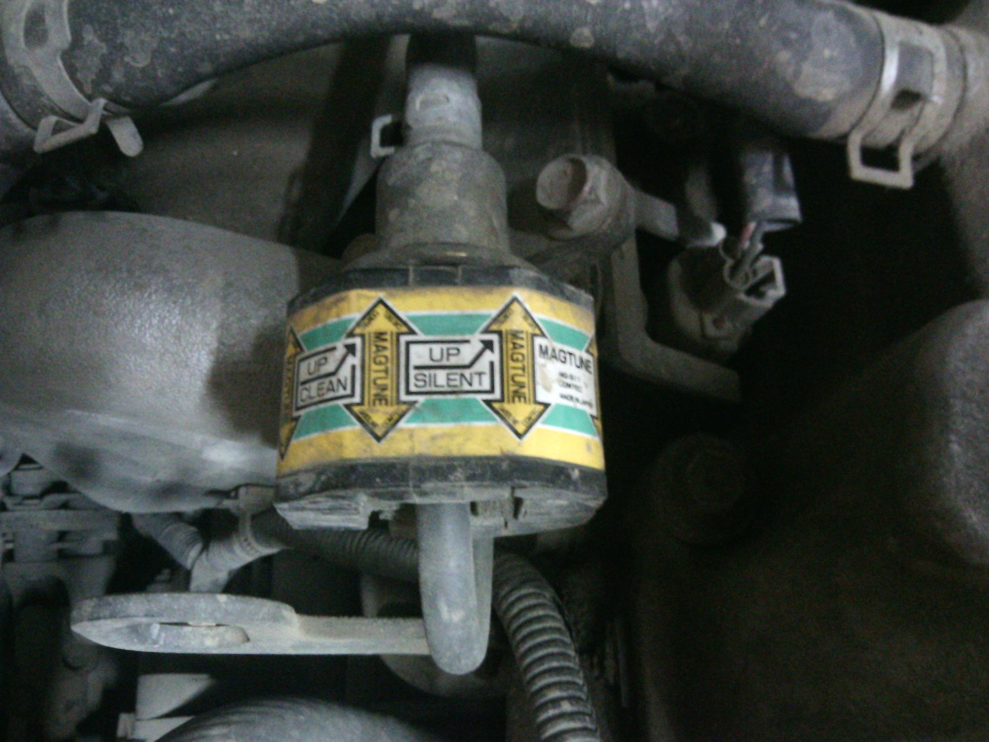

constantin.ru
12 Сентябрь 2013
103
велосипед
а вот такой нанодевайс тока у меня на бензопроводе?))
не родное жи это? явно прежний хазяин приколхозил.
Если сниму, на че нить повлияит? )))
ary
10 Май 2009
422
99
Это генератор торсионных полей aka гравицапа =) не снимай, а то джим не поедет )))
Японская штуковина! :)))
http://www.geocities.co.jp/MotorCity-Race/2873/magtune.html
Не придаем тему ряда подозрительных продуктов системы,
это сила магнита. (Смеется)
прикреплен к топливной магистрали, и разлагает молекулы в бензине с сильной магнитной силы.
Увеличивается скорость горения, результат включения питания из-за его влияния. , ,
Nante я утверждаю, что. Фразой улице, я включен! Экономия топлива становится все лучше! И т.д., и но я слышу голос восторженные отзывы в разных местах, я без еще может испытать. , , (-_-;)является позором, потому что из трех четной или с ... (взрыв) , однако, вещи такого рода. И оказалось много в этой руке подобного рода, но я также не могу испытать один или нечувствительны. Кроме того, цена является или являлся красивый ценообразования. В частном это Monoka ... такие, как "духи любовник может быть (кулон)". и (пробовал там людей? взрыва) Ну, я интересен, чтобы выйти один за другим. (Смеется"
Kardo
28 Ноябрь 2008
768
200
С.Петербург
Таких "модификаторов" топлива и всяких экономов электричества (суешь в розетку и в 2-3 раза платишь меньше) навалом. Меня всегда удивляло: как вроде образованные и не глупые люди поддаются на такую чушь. Вот что знвчит хорошая реклама. С ВОЛО мы это тут проходили. И как народ бодался, пока Абком точки над I не поставил. Да и сейчас опять тут и там всплывает. Чудес не бывает! Мне по работе на что только не приходилось давать заключения- вплоть до вечных двигателей. Неизбывна вера народа в чудеса!!!!!!
constantin.ru
12 Сентябрь 2013
103
велосипед
ТО что у нас таких нано девайсов продают навалом, это понятно, Но сцуко мну поразило что японская эта хреновина, походу лошар и там хватает, бгг ))
-Илюха-
27 Октябрь 2014
Ford Explorer III,Suzuki Liana,Suzuki Jimny
У меня на Эксплорере стоят два таких магнита.прежний хозяин ставил... Херня полная,ничего они не дают,просто снимать лезть лень,там неудобно очень. :pardon:
Kardo
28 Ноябрь 2008
768
200
С.Петербург
Так и ВОЛО вроде из Америки.
14,095
Ну, кстати, это лохо-воло цветёт и пахнет!
http://www.ebay.com/sch/i.html?_from=R40&_trksid=p2050601.m570.l1312.R1.TR9.TRC1.A0.H0.Xvolo&_nkw=volo chip&_sacat=0
Вот бы в суд на этих прохиндеев подать и деньжат отжать! )))))) Или просто причморить.
Интересно наша Катя и Спринтер так и торгуют этой шнягой помаленьку? Или совесть всёт-ки сработала? ))))
