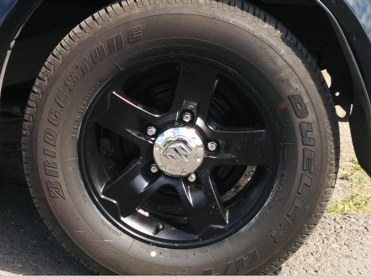

Резина Bridgestone Dueler 205\70 R15 96S
Сегодня уже не буду заливать до полного. Хочу искатать этот и на Газпромовский 95 перейти. А так при таком положении стрелки обычно 19 л входит. +- поллитра.
Давление спереди 1,6 сзади 1,8

Я честно по 2 очка везде накачал,ну не могу поверить,что 1.6 спереди - это норма. :nea:Моя жрет где то 10ку с прогревами и пробками по Москве.:declare:

Blaue Igel да,я не очень верю,и если логически подходить,то для передка Джимника это очень мало,а на передке там наварочено больше всего,двигатель,мост неразрезной,раздатка и АКПП и вес это уже не малый + еще водитель и пассажир. Может это допустимое значение где нибудь в "колхозе",но для города маловато ИМХО,но я не спорю,я просто для себя рассуждаю. :umnik2:

Да причём тут вера-то? Когда на машине такая специальная табличка наклеена, на которой указаны данные значения. Я и вовсе когда на пустой машине еду, 1.5 качаю. На расходе никак не сказывается. Это я про Чёрного. А так люди накачают две с лишним и потом удивляется, что машина козлит...[DOUBLEPOST=1414596565,1414596472][/DOUBLEPOST]А вообще это уже не по теме, здесь расход обсуждают, а не давление в шинах.
