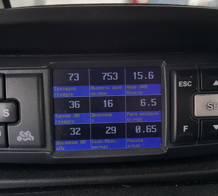

Температура во впускном коллекторе при этом 36С, а в жару, помнится мне, была 44-45С. Хм, не здесь ли собака порылась? Знать бы точно алгоритм коррекции мозгом температуры воздуха.
На этом принципе основан один из способов "чиповки", когда манипулируют датчиком температуры воздуха ;)

У меня, кстати, тоже показывает температуру воздухаа завышенную но я обратил внимание, что онаа во время движения падает, не сразу, а минут через пять, правда всё равно не до честных показателей, - думаю, что воздух просто подогревается от движка, особенно когда стоишь...

Хм, а температура в ВК измеряется датчиком ДМРВ? Весьма похоже на это, на самом датчике очень похожая на термопару "капелька" находится.
В моем случае, похоже, капризничает именно ДМРВ. Менял свой на бу, аппетит снизился, заказал новый Денсо, будем посмотреть.

Таки, да. ДМРВ у меня шалил. Второй день езжу на новом, расход пришел в норму. По городу без пробок в десятку укладываюсь. По трассе будет возможность дней через 10 проверить на длинном перегоне, правда там на багажник много что планирую навалить :)
