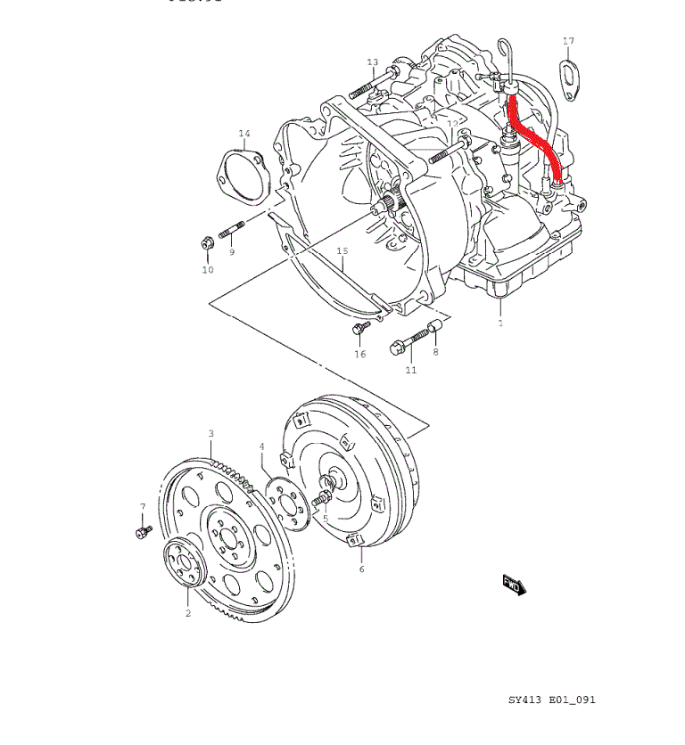

Купила балено 1.3 акпп 3-х ступенчатая 1996 года, заехала на сервис проверить масло в акпп но они не нашли щупа в коробке, говорят типа нету щупа поэтому проверить не получится. Сервис на сузуки не специализируется. Грят возможно трубка щупа сломана и просто на том месте заглушка (мог сломаться при аварии к примеру). Когда брала машину не доглядела. Подскажите пожалуйста, действительно на трех ступенчатой нет щупа или может он где незаметно расположен?
А если сломан что делать?
Сама коробка работает нормально.

Конечно есть, какая ж машина без вина.
JSAEGA11S00104361
Х
ХулиGAN
Ответ: непонятки с Баленой 1.3 АКПП
JSAEGA11S00104361
вот коробка 3 aAT красн щуп. номер 24830-62B01
трубка под щуп так же служит и для залива масла,
если она есть, то сам щуп или искать б/у или заказывать по вин
Спасибо большое за номерок! Вы не знаете случаем, щуп продается с трубкой в комплекте или просто щуп? Если без трубки то не подскажете номер её?
На exist-e я не смогла найти, видимо эта деталь не продаётся ;-(((
Уважаемые форумчане, у кого есть балена 1.3 автомат, замерьте пожалуйста длинну и внутренний диаметр трубки, куда вставляется щуп для измерения уровня масла в автоматической коробке (у меня 3 ступенчатая). Придется колхозить эту трубку :(
Х
ХулиGAN
Там не понятно на схеме, вроде бы в сборе идет, на сам щуп есть номер ,а на трубку нет,
при этом щуп вставлен.
karavella
7 Ноябрь 2010
baleno 1.3 акпп
Урря!!! Щуп на коробке нашелся! Просто почему то он оказался в жгуте среди проводов! И Его попросту было не видно, видимо предыдущие сервисмэны накосячили при ремонте. Совершенно был незаметен, нашли только после того как полазили под капотом с лампочкой. Всем спасибо!
