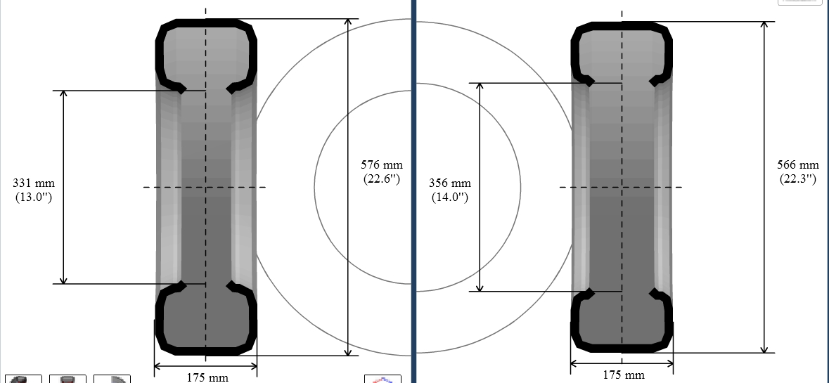

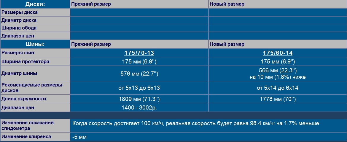

......на машине стояли 3 колеса R14 175х60 одно на R13 175х70 диаметр колес замерял рулеткой - одинаковый....
Вот как-то не получается, одинаковый-то... Рулетка - оно конечно, аргумент. Но на деле все получается иначе...

agent8412, я думаю вы кончили виско муфту одним своим колесом. Чуть выше табличка с разницей размеров.
