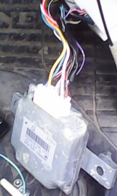

Да вот кстати как выглядит блок ;4ВД

Да,но ты собирал свою схему,а я то пытался сделать всё по штатной!
От блока 4 вд нет проводов идущих на приборку,я так понимаю что лампочки должны управляться через кан-шину и блок ВСМ!
Звуковой зуммер у меня же при неудачном переключении работает!!
А им управляет блок ВСМ через кан!
Значит блок ВСМ задействован?
И при включеннии зажигания все контрольные лампочки должны проводить 2-х секундный тест,а у меня этого нет.
Значит либо в приборке нет лампочек,либо просто они не подсоеденены в цепь к кан шине?
