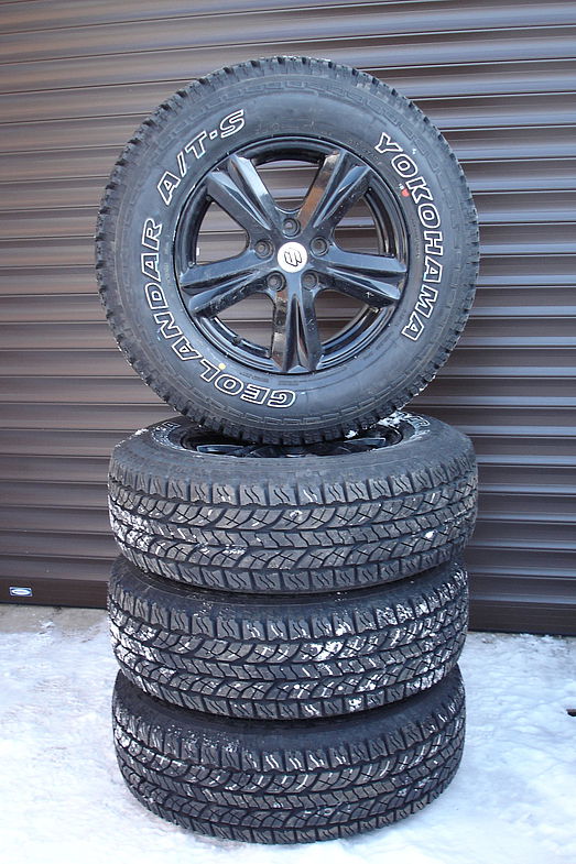

Ответ: ВЫБОР НЕРОДНЫХ ДИСКОВ НА SGV New - не реален, других просто НЕТУ
Вот что у меня получилось::thumbsup:

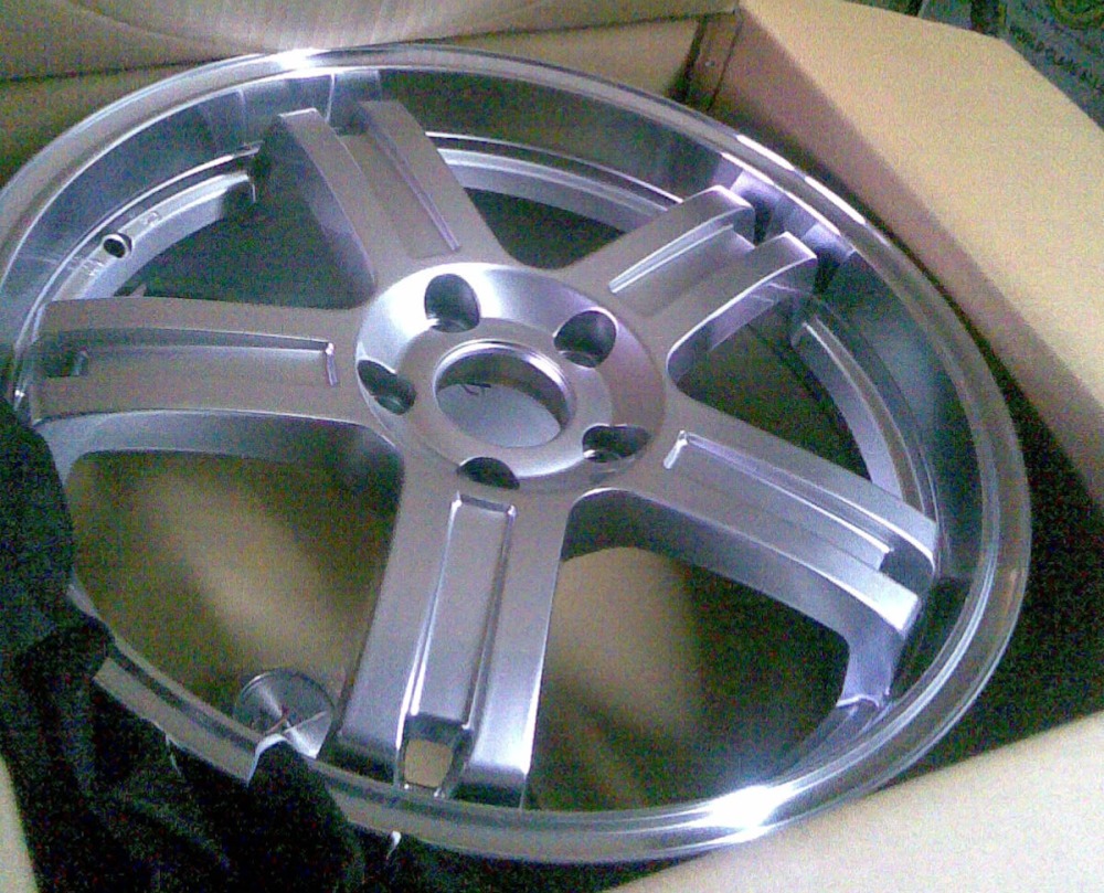

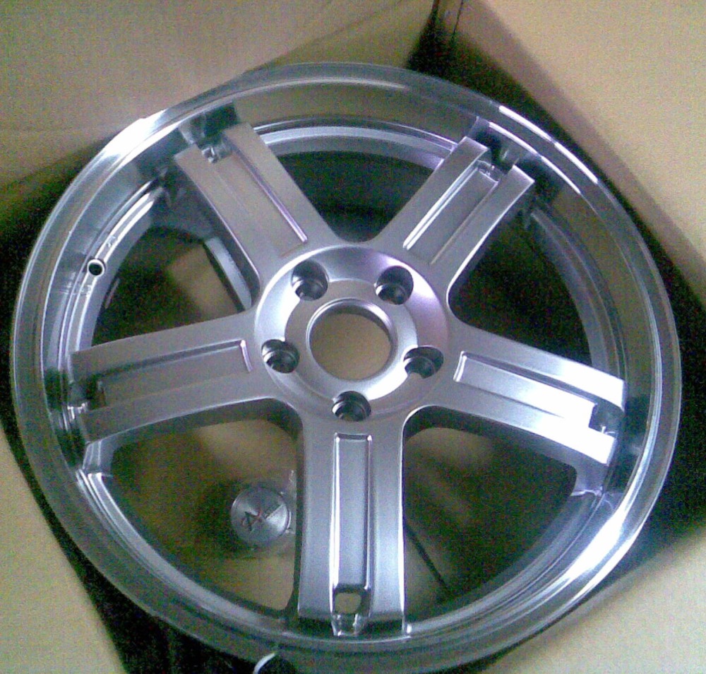

вот такие преобрел
Alster Rhein
7,5*18
et45
5*114.3
http://www.alster-wheels.ru/catalog.php?id=4&l=ru
