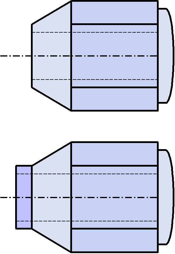

Что тут думать.<?xml:namespace prefix = o ns = "urn:schemas-microsoft-com:eek:ffice:eek:ffice" /><o:p></o:p>
в случаях когда гайка закручивается на малое количество оборотов, используется специальная гайка для литых дисков, которая своею цилиндрической частью входит в отверстие диска, тем самым гайка будет закручиваться уже не на 5 витков, а на 10.<o:p></o:p>
Смотрите рисунок.
гайка2.jpg <o:p></o:p>

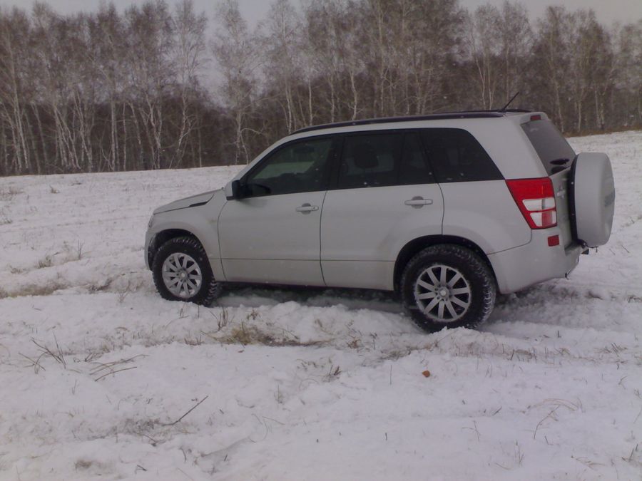

М.б. кому поможет в выборе, вот фотки того, что стоит у меня на зиму.
в комплекте с дисками были оригинальные гайки (20шт) и переходник для штатного балонника. Все обошлось в 17 000 руб. (со скидкой)
1 сезон отъездил, сейчас опять поставил, колеса в идеале...

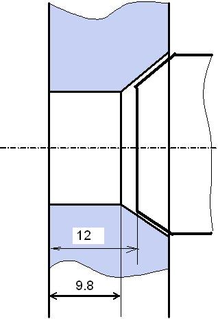

Итак! Диски Скад Феникс 16".
1. Замерил некоторые данные на штатном 17" литье:
- передние колеса затянуты на 9 с небольшим оборотов;
- задние колеса на 7.5 оборота;
- глубина "используемой резьбы" при затянутых передних колесах 11.6 мм;
- глубина "используемой резьбы" при затянутых задних колесах 9.8 мм;
- длина торчащей шпильки на переднем колесе 25 мм, на заднем не померил :(
Итоговое ИМХО: 25-11.6=13.4 мм остаточная длина (она же толщина диска до конусного отверстия) неиспользованной части шпильки.
2. Т.к. еще Фениксы я не поставил, произвел замеры самого диска. Вот некоторые результаты и следствия:
- диаметр отверстия под шпильку 12.1 мм => никакие удлиненные гайки (нижняя на рисунке) туда не поставишь, т.к. нету зазора между шпилькой и отверстием под нее;
- толщина диска в районе 9.8 мм до конусного отверстия и 12 мм до гайки, что меньше 13.4 мм на родном литье.
зы. Но чета все эти замеры не укладываются в голову вместе с данными по непосредственной установке, приведенными выше другими форумчанами (5-6 оборотов, должно быть больше...)
ззы. В субботу поменяю - расскажу.
