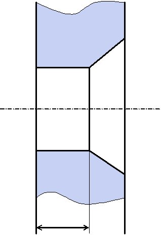

всё зависит от размера указанного на рисунке.
если он больше чем на оригинале, то длинные гайки не помогут. размер должен быть либо равен, либо чуть чуть меньше.

Откройте рисунок, там стрелочкой указан размер.<?xml:namespace prefix = o ns = "urn:schemas-microsoft-com:eek:ffice:eek:ffice" /><o:p></o:p>
Угол, предполагается, должен быть одинаков в обоих случаях.<o:p></o:p>
