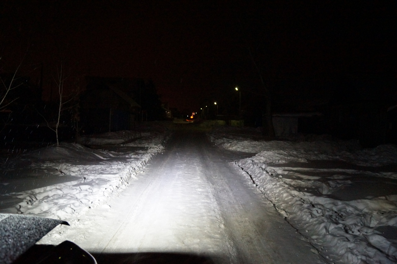

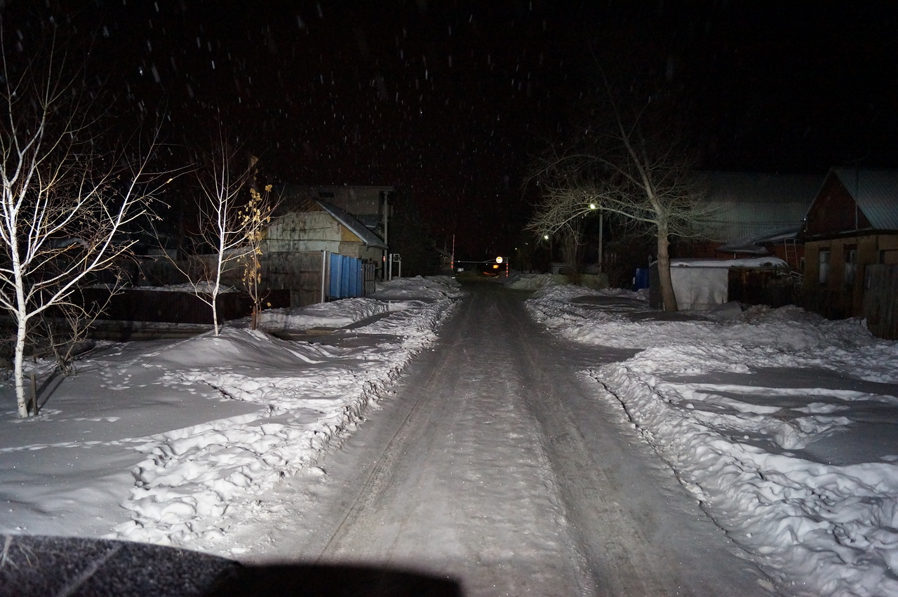

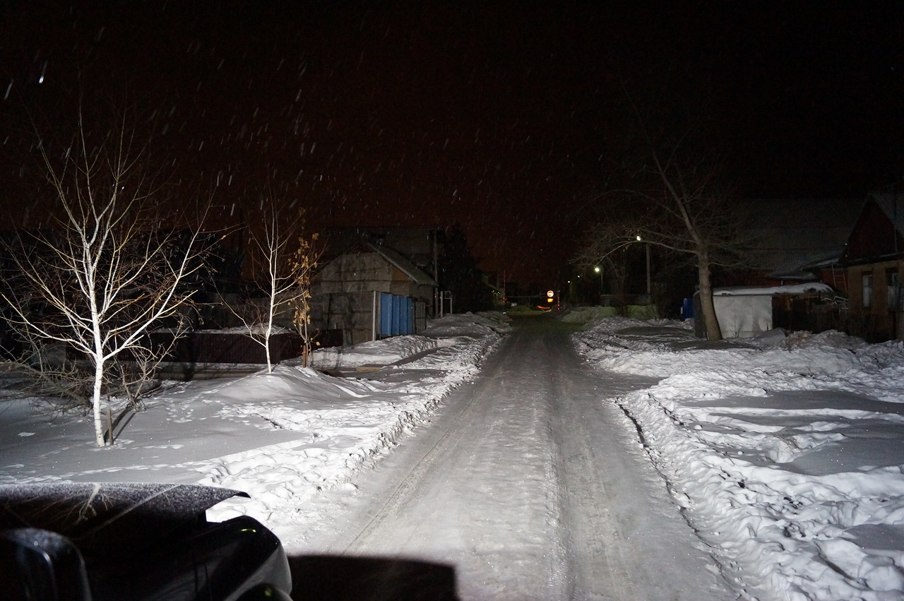

Ну вот протестил сейчас новую диодную фару вот результаты, правда машину не удалось поставить точно по колее, но это специально, чтобы видеть засветку с боку.
Ксенон ближний
Ксенон ближний + дальний
Диодная фара, 3 фотки, менял угол наклона, фара лежала на крыше, я на стремянке, одной рукой держал её, второй фоткал, Ну уж как вышло, но смысл понятен
http://fotki.yandex.ru/users/tenek2007/view/1024843/
http://fotki.yandex.ru/users/tenek2007/view/1024844/
http://fotki.yandex.ru/users/tenek2007/view/1024845/

Диодная светит не плохо, только узким пучком, в принципе 2 таких фары, достойная замане ксенону.

Ладно, возьму на днях хорошего фотографа, пусть в ручном режиме все сфоткает.
И по-моему лучше всего видно в ровном поле. Обочина и строения с деревьями сильно искажают зону освещенности.
А фара то ясно что круто светит, 54 ватта диодов то )).
