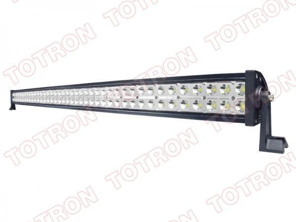

но че то я очкую
И прально делаешь, подозрительно слишком, когда немного в курсе темы :)
А кинь ссылочку, если не трудно.
Вот "сцукобластер" на 3500, из почти самых последних диодов, но светит на 3500 только 2-3 минуты, потом степует вниз и очень прилично!
К сожалению работает от 3,5 вольт :(
14,095
Ясна, фигня!
Почему:
- не указана модель диодов
- нет брэнда, полный нонейм! Любой, даже паршивый, производитель имеет свой зарегистрированный брэнд. Далеко не все известные китайские брэнды умеют делать светодиодные фонарики/фарки. А уж полный нонейм - практически гарантированная шняга. Слепить будет отлично, освещать - не знаю, но вряд ли :)
вот именно я этого и боюсь, в том что 3600 лм они дадут не сомневаюсь, а вот толку то...
пойду значит в сторону hella глядеть

тут выше abcom правильно сказал , толку от этого китайского света . Я кстати на DX нашел фотки фары на cree диоде, покупатель разобрал, там жесть ! диоды приклеены типа скотча. Вот и тут с таобао думаю таже хня , на ебае вона есть 20" за 169$ , сомнительно все это
Я отбросил в сторону нонейм LED
