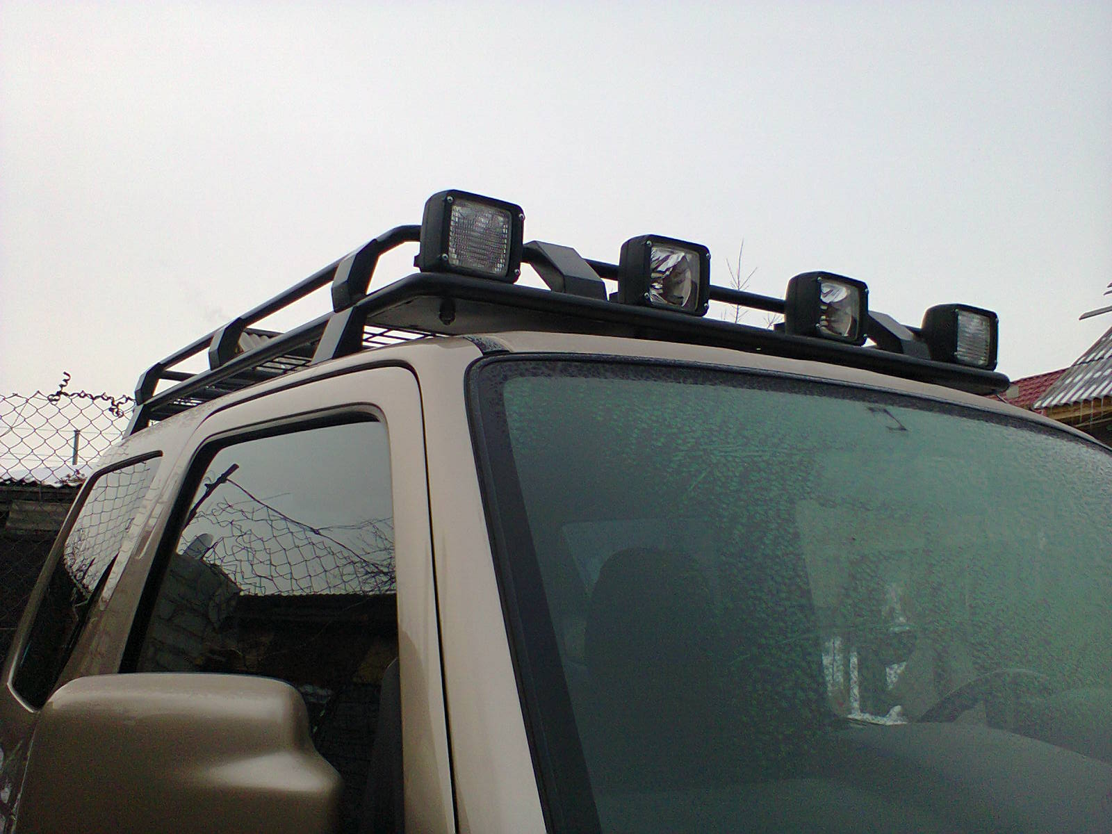

Я себе тоже люстру поставил, фары рабочего света Хелла. Теперь хочу в боковых поставить светодиодные лампы, но найти их у нас не могу, всяких полно, а с разъёмом Н3 нет. Светодиоды нужны для освещения места отдыха на охоте, знаю что светят они не очень, но у них потребление маленькое, надо чтобы всю ночь светили и аккум не разрядился, а для освещения при движении мне хватает двух по середине.

можно модельки фар ? я решил тоже на хелле остановится
Брал себе такие http://www.light-car.ru/product/ultra-beam-ff-long-range-naves-n3-amr-ip6k4k-i-ipx9k-/ и такие http://www.light-car.ru/product/ultra-beam-ff-close-range-naves-n3-amr-ip6k4k-i-ipx9k-/. Не реклама.
Светят очень даже хорошо, во всяком случае из того что я видел, а главное не засвечивается капот.
Это вы не встречались с правильными диодами, и с правильным оптическим оформлением их.
Я вам по доброму завидую, у вас всё купить можно, а к нам даже транспортные компании не возят, только до АлмаАты. Оттуда уже до нас местным перевозчиком, представляете какая сумма за доставку набегает. Я эти фары заказал до Челябинска и за ними своим ходом приехал, а это 420км в одну сторону.
