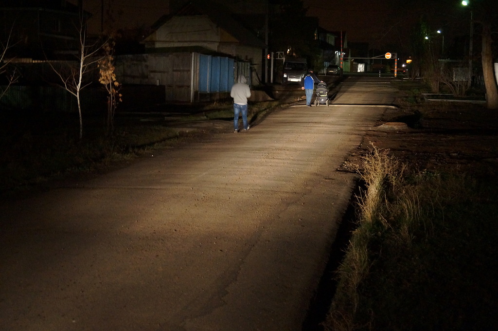

Фото не очень получились, но для сравнения пойдет.
родной ближний
http://fotki.yandex.ru/users/tenek2007/view/964202/
родной дальний
http://fotki.yandex.ru/users/tenek2007/view/964204/
рабочий не до конца разгорелся ещё, да и снято не с той точки, так на 180гр. светит. (родные фары выключены)
http://fotki.yandex.ru/users/tenek2007/view/964203/
дальний на люстре
http://fotki.yandex.ru/users/tenek2007/view/964205/
