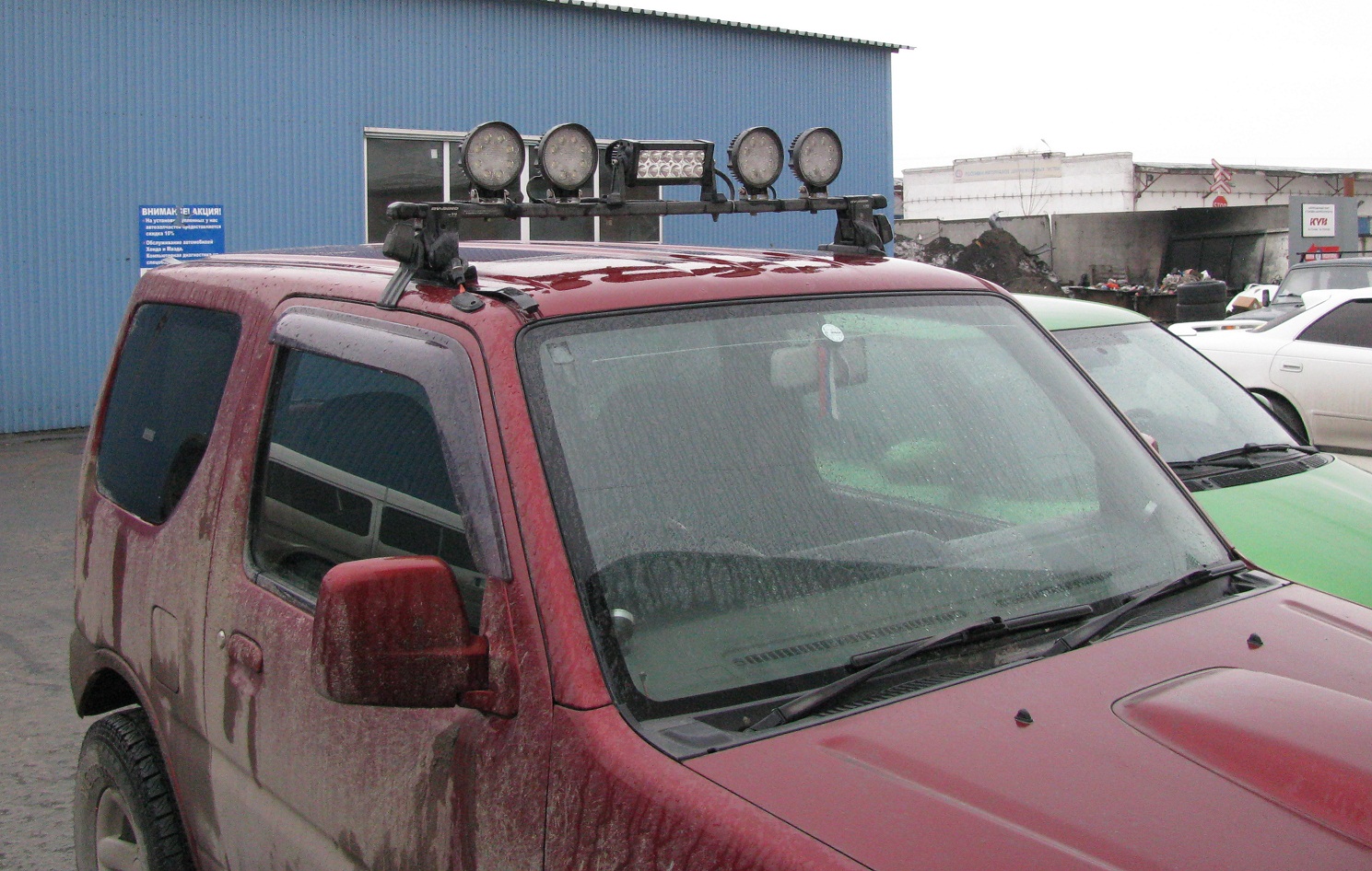

Несмотря ни на что, забабахал люстру с китайческими LED фарами. Средний светильник пучком бьет 30 градусов, боковые рассеянный свет 60 градусов. Светит аки белым днем.

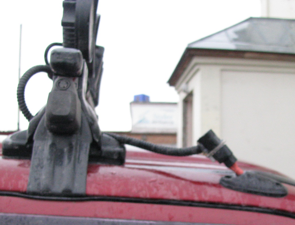

Конструкция съемная, соединение сделал при помощи разъема от фары, достаточно герметично. Включение двумя кнопками, запитано напрямую с аккумулятора, естественно через предохранители.
За фары отдал 4600 с доставкой. Рейлинг подарили, провода были )) Средняя 36w маленькие по 24w каждая, в люменах не вышепчешь ))
Молодец! Класс! Фотку может получится сделать в ночи? Лучше видео, хоть на телефон. В сравнении со свеже-помытой штатной фарой :)
Постараюсь сделать! Но скажу без видео, ксенон "отдыхает", у меня напротив дома лес метрах в 50, при свете фонаря, там время суток меняется.

Главное с такой торчалкой в этот самый лес не заезжать
Снимается эта конструкция за 1-2 минуты, одевается так же... У каждого свои цели в подготовке автомобиля, когда у меня будет цель заехать в лес и поломать там все деревья, я куплю БРДМ...... Ничто в этом мире не вечно, в том числе низкоторчащая Хэла за 200, а то и 500$ за штуку.
