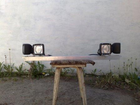

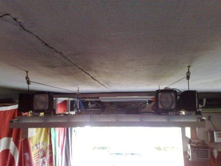

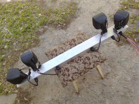

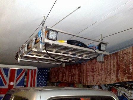

Доброго времени всем! Долгий процесс конструирования люстры и экспедиционника приближается к завершению. Долгий срок обусловлен заказом ксинона рабочего света в два этапа каждый не менее 40 рабочих дней в www.off-road-light.ru. Заказ с такими сроками поставки, ценником, отзывчивостью персонала - считаю неприемлимыми и не рекомендую к сотрудничеству. Ну да ладно может часный случай. Заказывал ксинон третего поколения. В первую поставку получил блоки розжига Silver Star,во вторую Sho-my. Вживил блоки розжига 4 шт. ввнутрь алюминиевого профиля и на нем же крепятся фонари. Спереди Hella по 35 ватт, с зади установил светодиодные фонари 27 ватт. Блок реле с предохранителями на каждую цепь (4 цепи- перед,зад,право,лево) рядом с люстрой на багажнике, блок управления с багажника церез резинку двери, силовой провод с общим предохранительем у аккумулятора из моторного отсека по передней стойке к блоку реле. Такая не стационарная конструкция из-за не повседневности использования багажника и люстры.

Первая фота,где ВСЁ в потолке..-съёмная конструкция?!А где кнопки управления,разъёмы соединительные из чего?
Я просто несколько лет назад задумал багажник двух-ярусный:первый-платформа,а второй-всё остальное со светом.

Первая фотка вид с зади. Конструктив платформа, борта и люстра съемные (болтовые соединения). Разъемов как токовых нет все провода идут из блока реле на багажнике силовой к аккумулятору, управления к рабочему месту водителя. Буду выкладывать фото если интересно.
