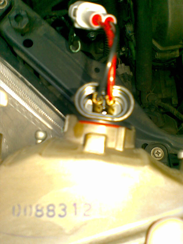

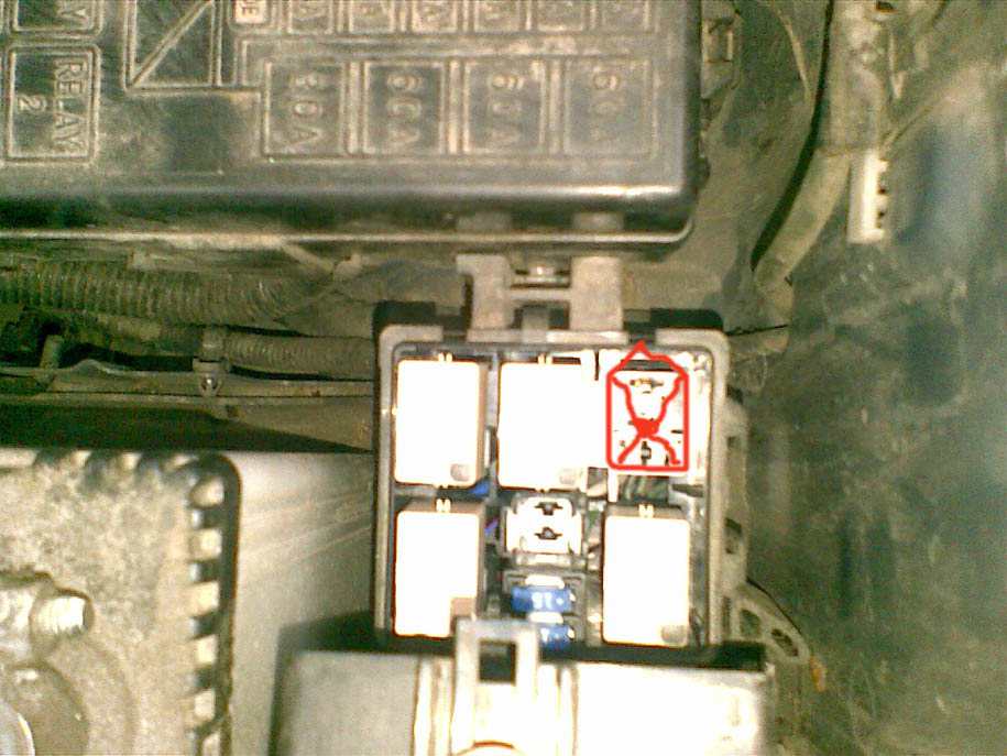

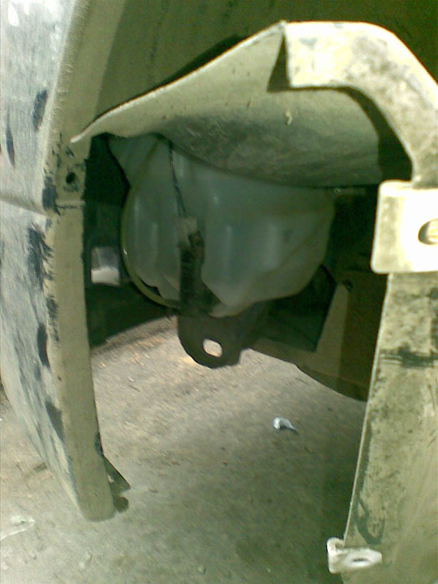

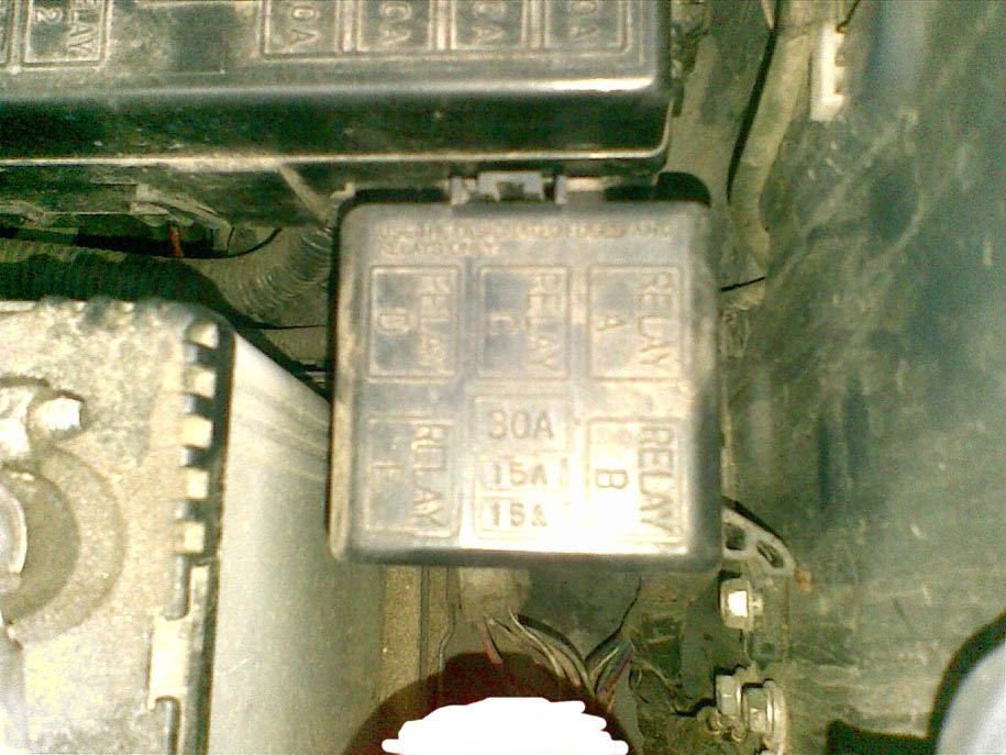

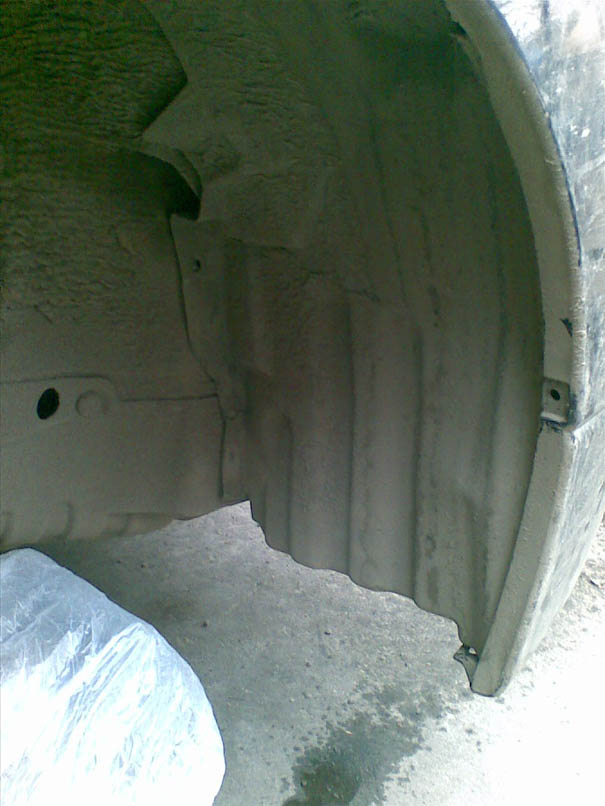

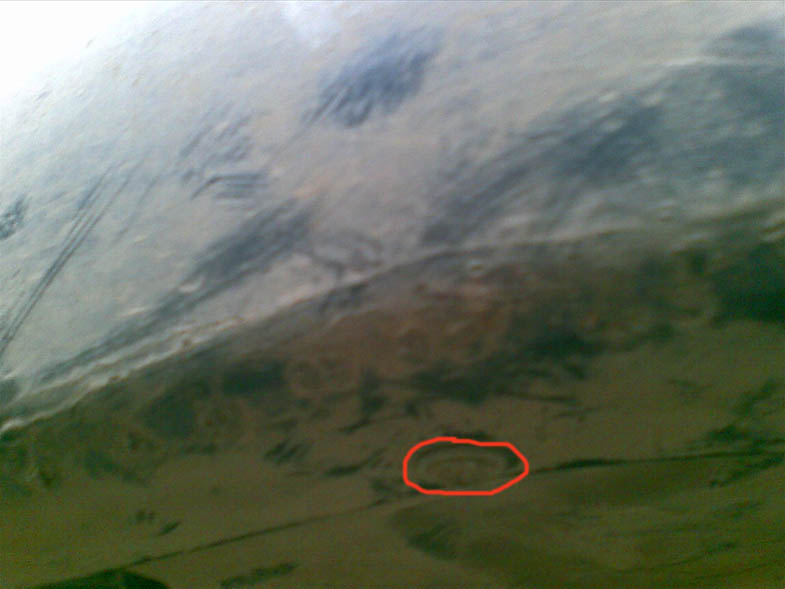

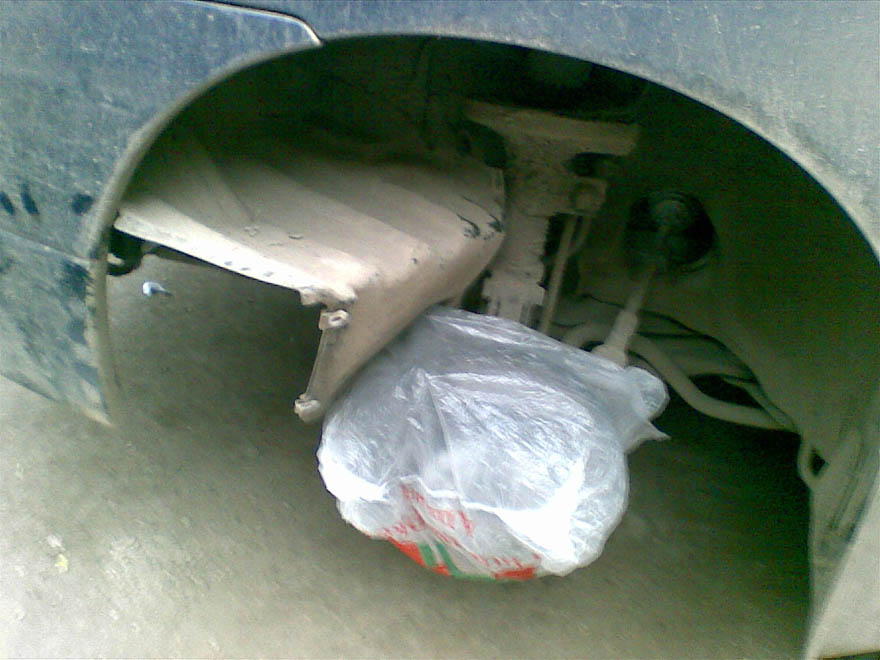

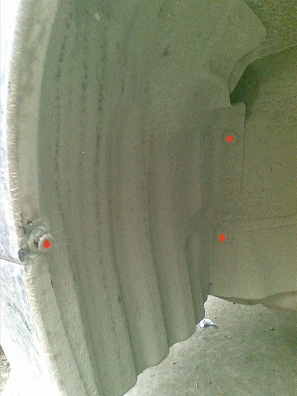

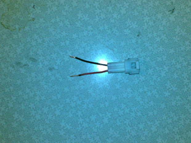

Фотоотчет по Установке ПРОТИВОТУМАНОК. Делал все сам.
Нашел в моторном отсеке провода для противотуманок. Для установки противотуманок типа H11 необходимы переходники для этих проводов, я вышел из ситуации путем - у меня были кончики проводов, а с другой стороны я прикрепил клеммы и их вставил в лампу (рис 2). Можно было найти кончики проводов для H11, к примеру от Лады Калины подходят, но это надо искать. В моторном отсеке в маленьком блоке релюшек (их там 2 блока) необходимо поставить релюшку, на 4 фото отмечено красным, где она должна стоять.
Первым делом - поднять машину домкратом и снять колесо. После этого снять 3 пистона с подкрылка на рис 5 изображено красным

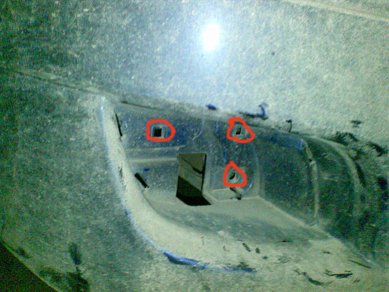

После этого открутить внизу бампера по кругу 3 самореза , на рис 7 показан один из саморезов. Получается что подкрылок освобожден, теперь оккуратно тянем на себя и подгибаем подкрылок (рис 8), тормозной диск обернуть пакетом, чтобы не попадала грязь. Теперь можно вынимать заглушку от противотуманок, путем выталкивания её наружу с помощью отвертки. На рис 10 изображено место под противотуманку, красным отмечены места для клипс, соответственно их должно быть 3 шт на каждую фару.
