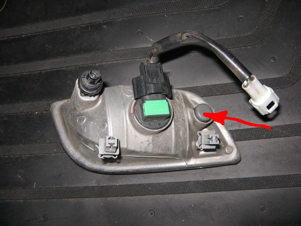

Ответ: замена пер. противотуманок, как?
Вчера попытался вытащить разбитую правую ПТФ-ку, не просто оказалось без снятия бампера. Сперва поддел пяльцами ее с угла, который ближе к центру авто, выдернул из клипс этот край, потом уж вторую сторону выдергивал. Возможно проще было бы начать с внешнего края, т.к. там только одна клипса, а внутри их две. Сами клипсы без снятия бампера (или хотя бы локера) вааще практически не вынуть не сломав (что у меня и получилось), т.к. их лепестки сзади лучше сперва сжать. Так что потом ставить придется в клипсы, которые уже в бампере установлены...
Вот фото левой ПТФ сзади (с клипсами на фаре):
Владимир позвольте спросить какой регулировочный винт Вы имели ввиду, если смотреть снизу на Ваше фото? Черный или серые?
8,877
5,203
Черный. Присмотритесь, там видны зубчики для специальной регулировочной отвертки с шесеренкой на конце (но можно крутить и цепляя плоской отверткой). Вот на этой фотке лучше видно:
Кстати, для чего нужна заглушка? Открыв её, обнаружил сквозное отверстие во внутреннее пространство фары. Может для вентиляции? :D Данную заглушку снять или совсем не трогать?
8,877
5,203
Не трогать. Это своеобразаная "дыхалка" фары, чтоб не запотевала и воздух поступал, а снимешь - пыль попадать будет

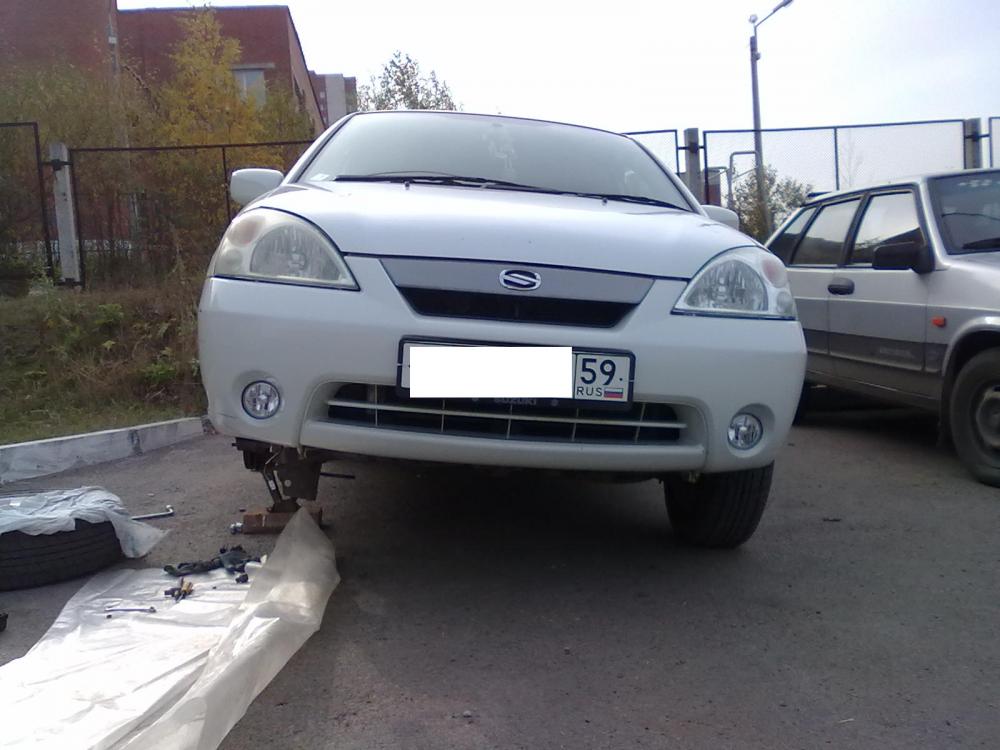

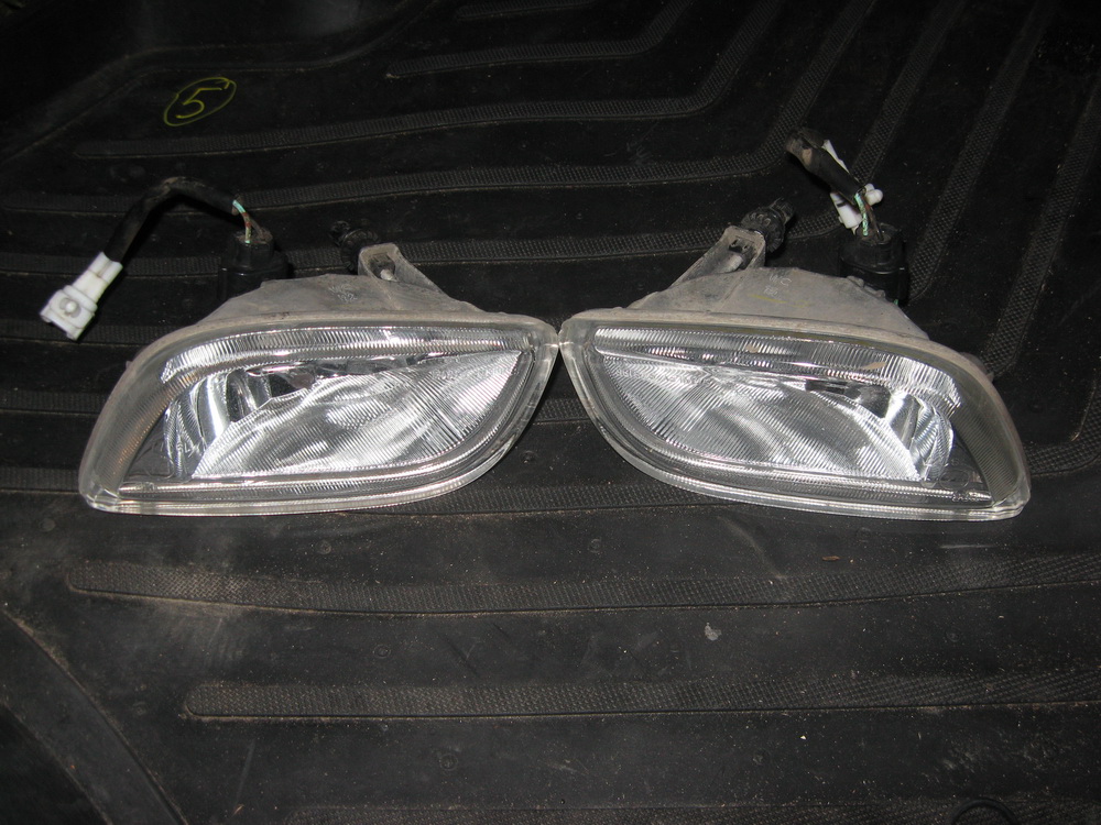

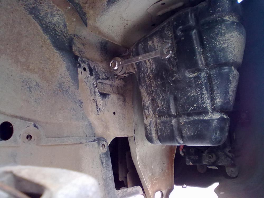

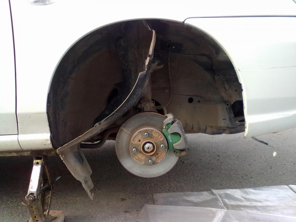

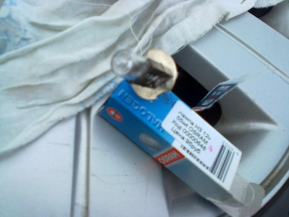

Прочитал внимательно все ответы, просмотрел все фото, НО вопрос остался открытый. Машинка Аэрио 2002 г.в. - у меня ПТФ круглые и крепление отличное от того которое обсуждается здесь. Есть ли доп. проблемы с заменой лампы в моём случае и всетаки трбуется демонтаж бампера? Будет классно если найти ссылку на фотоматериал. Спасибо за ответ.
dendy
6 Август 2007
92
Итак в эти выходные я добрался на даче до противотуманок. Всё оказалось намного проще чем казалось. По пути на дачу купил два переходника на лампы H11 с оголенным концами с другой стороны по 150р. за штуку. Как выяснило позже понадобился только один, с левой стороны почему-то переходник штатный был. Дырки установщики ксенона мне сверлили действительно в бампере, т.к. у ксеноновой лампы провода выходят прямо, а не в вбок как у галогеновой. Для того, чтобы добраться до противотуманки и поменять в ней лампу я снял колесо и частично отогнул подкрылок. Всё стало как на ладони. Для того чтобы поменять лампу в противотуманке всё же лучше противотуманку полностью снять. Делается это тоже просто, она держится на зажимах. В общем-то и рассказывать нечего, всё просто. Фоток не делал, если кому-то что-то нужно объяснить я всегда за.
rus59
26 Январь 2010
пермь

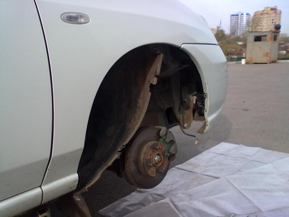

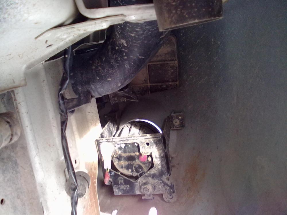

аэрио
Недождавшись ответа на свои вопросы сам залез, поменял и за фотографировал. Можт кому и поможт.
