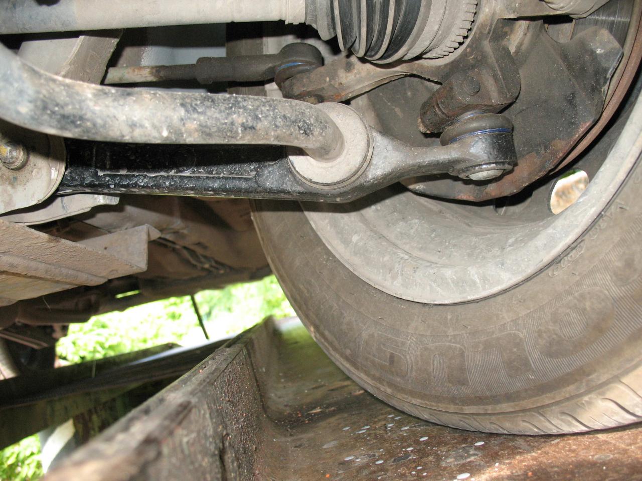

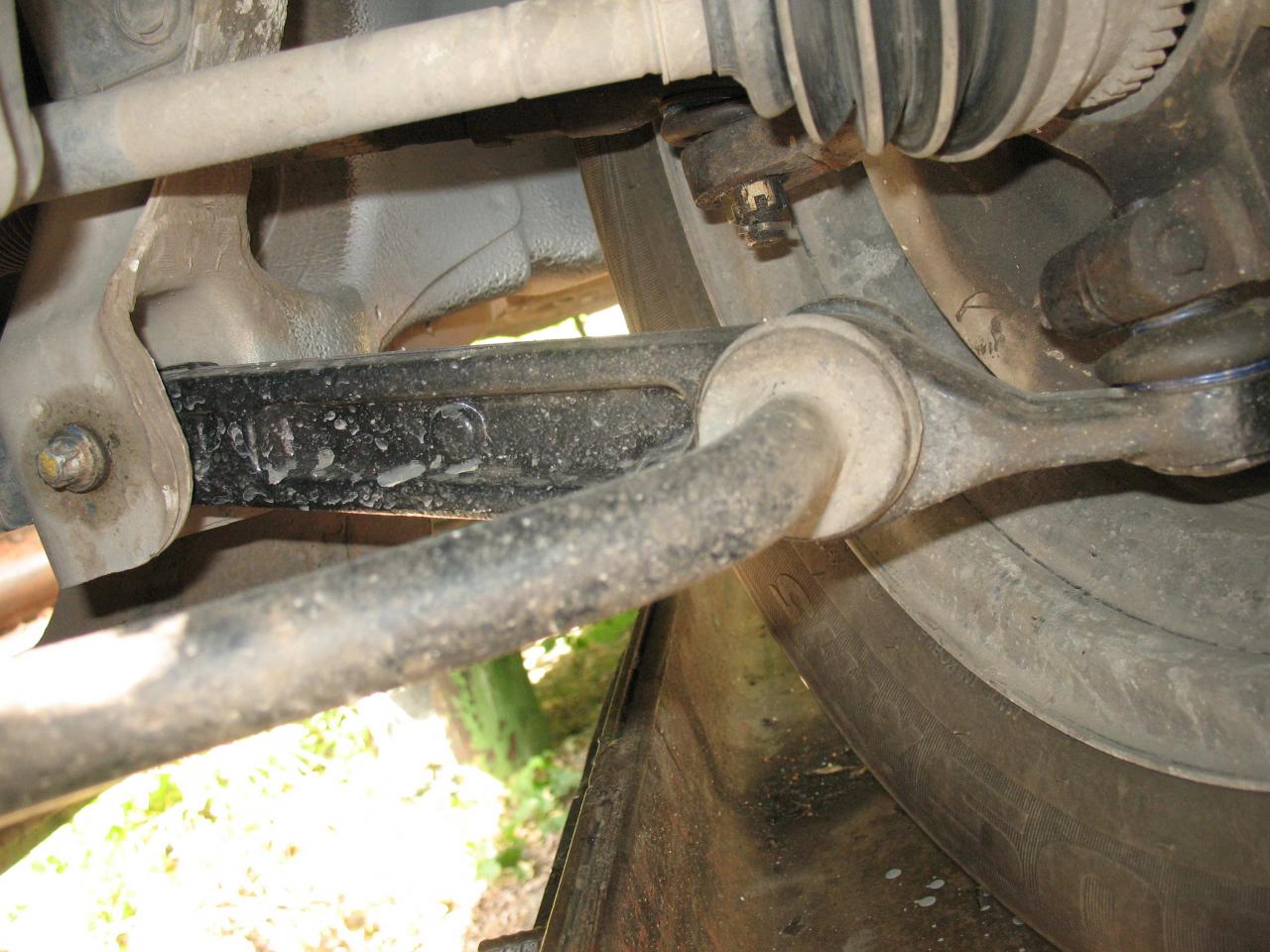

Очень жаль, что нет фоток! Может сможешь их сделать и выложить куда нибудь? Да хоть сдесь в галерею. Можно прям на машине в установленном виде.
Выкладываю фотки на установленной машине. Кстати при пробеге около 89 тыс. старая шаровая уже ходила совсем свободно.

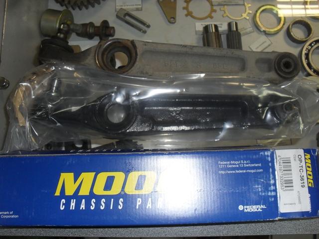

УРА!! Нашли!
Поиски моим товарищем более-менее качественных аналогов оригинального ДЛИННОГО рычага(335мм) увенчались успехом. MOOG OP-TC 3619 Цена 1600р.
