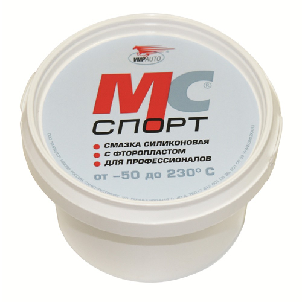

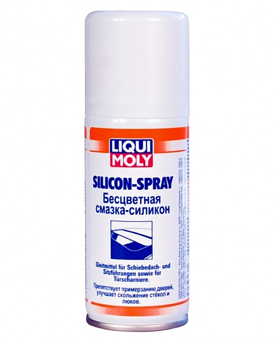

силикон обычный, хороша густая смазка вот такая:
Всё мажь, и внутри и снаружи И провода протри с ней и внутрь наконечников бухни, но внутрь проще пшикнуть из баллона, я таким брызгаю, но не важно, можно любым:

Если она диэлектрическая, то внутри мазать не надо, а то контакт нарушится.
просто протереть(натереть) или оставить слоем?
от температуры не задубеет или не завоняет?[DOUBLEPOST=1443208484,1443208266][/DOUBLEPOST]

kril.off, силикон люб пойдёт, 3М нет, это какая-то хрень типа вд40, я что-то похожее купил. теперь девать куда не знаю ))) Лей везде не бойся, всё хорошо будет. У меня сейчас всё залито тотально!
у я указал два вида смазки, найди их и мазюкай ими, точно будет работать! Это никакая не редкость, везде есть. МС-спорт густая и с тефлоном, растекается медленно и дольше и больше остаётся на местах смазки. Обычный газированный силикон (который ликвимоли) любой бери, но именно силикон, а не ту херомантию 3М.

Наверняка имелось ввиду -35. Любая силиконовая смазка является морозоустойчивой, т.к. это есть свойство силиконовых масел и смазок. Обычно пишут -40
14,096
силиконом ващета мажут резинки на морозах страшных, чтобы не примерзали и не дубели сильно.
брызгать и мазать не свечные колодцы и крышку, а наконечники, провода и места соединений, в том числе и те места, где электрический контакт происходит.
