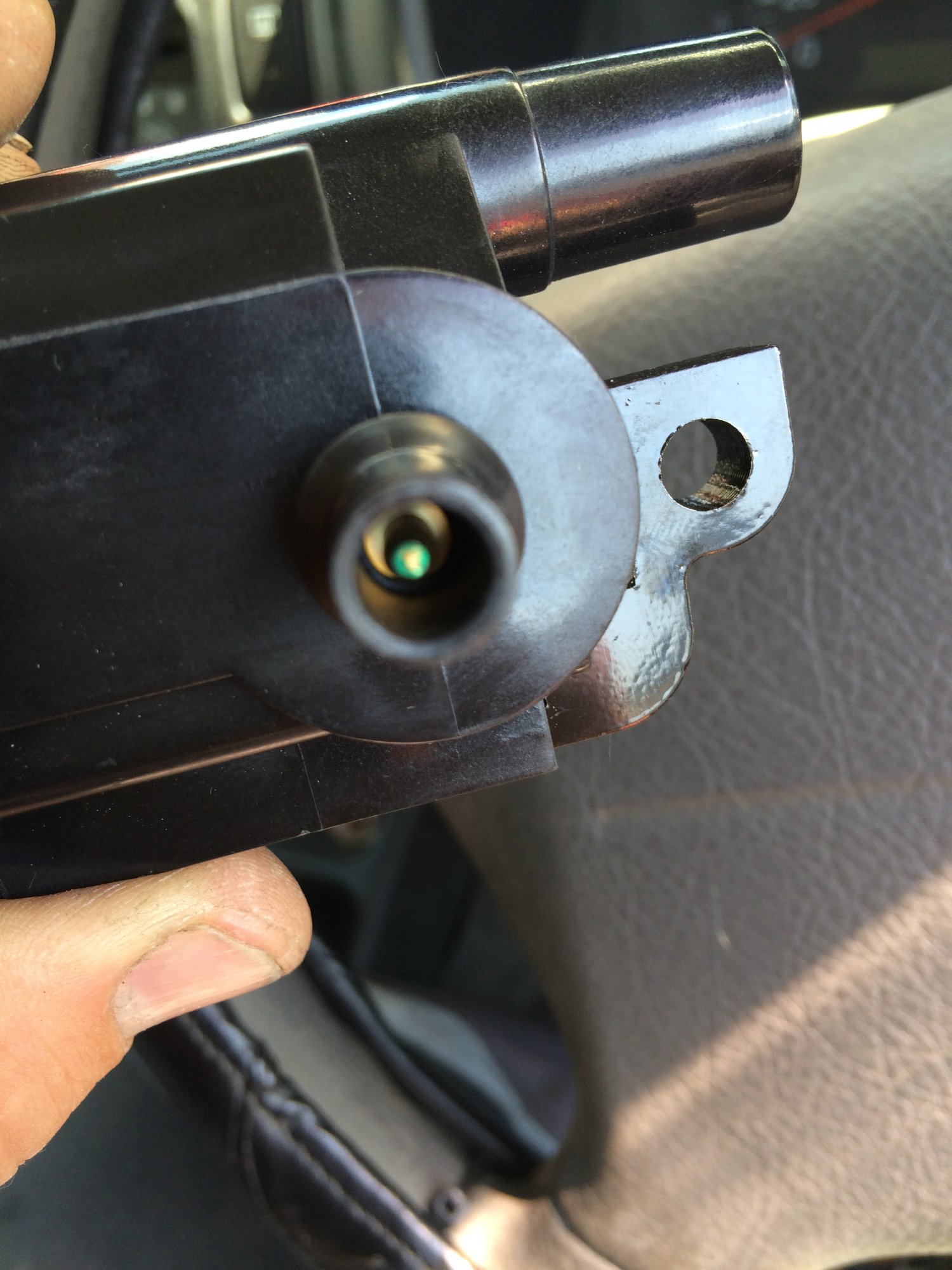

Купил таки я теслу.
Конструктив теслы мне показался удачнее чем у родных,
поскольку:
1. Колпак садится в колодец плотнее, значит герметичнее.
2. Металлические токопроводящие пружины внутри трубки и колпака состоят из одной части,
а не из двух, как у родных. Значит, одно слабое местое - окисляющийся контакт, исключён.
3. Место контакта пружины с выходом из катушки тоже удачнее, там штырь, а не головка болта.

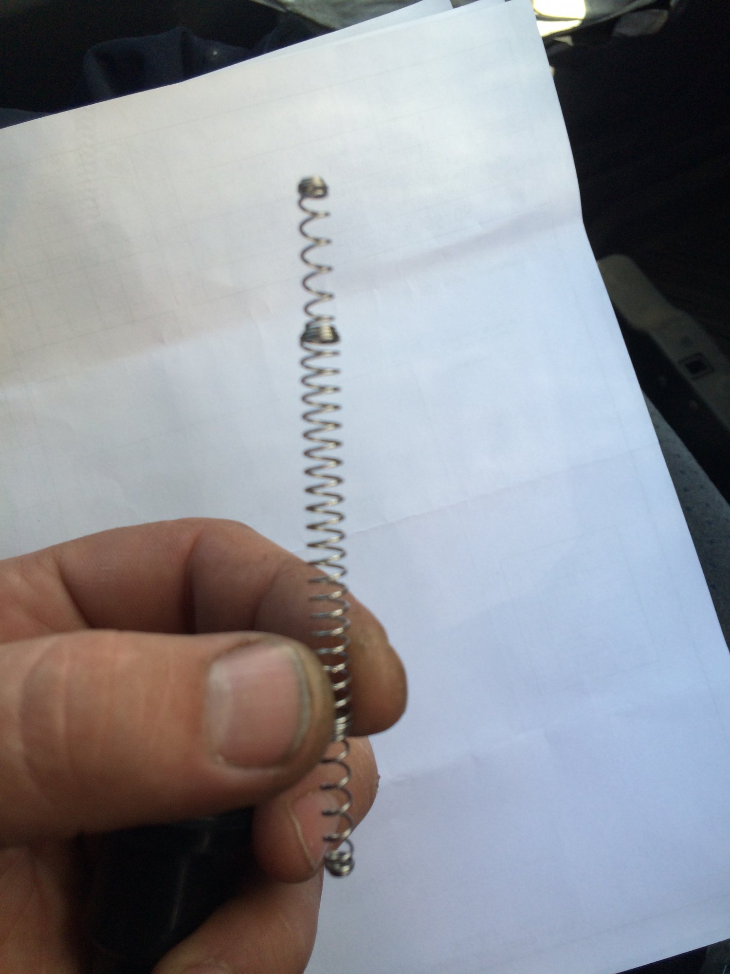

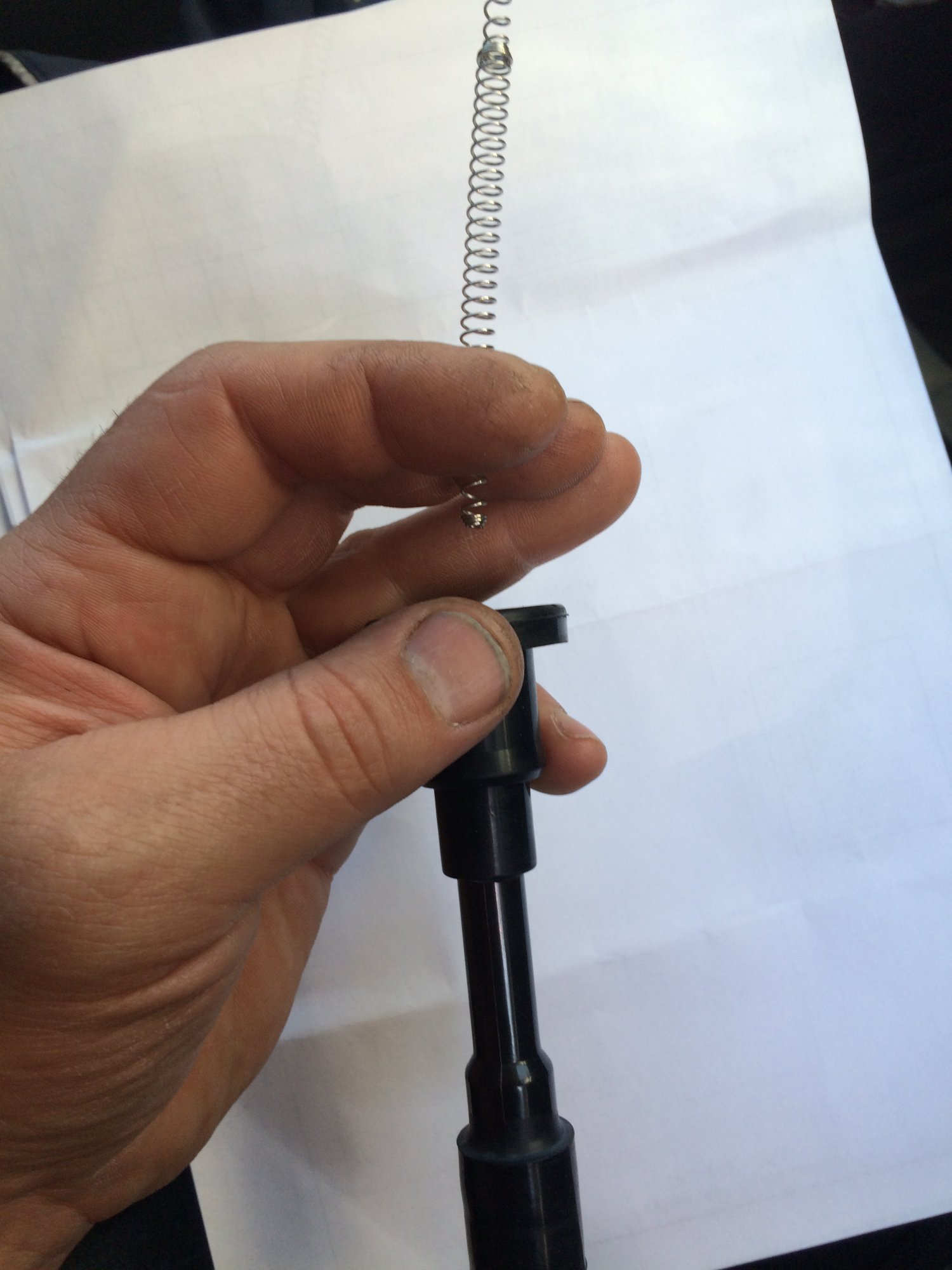

Но! Всё оказалось не так радужно.
Забыв смазать для скольжения ту самую резинку, которая очень плотно садится в колодец,
закрутил крепящие катушку болты, и перекосил катушку.
В результате внутри катушки сломалось крепление металических пластин, стали болтаться, катушка щелкает, шьёт дико.
Визуально, именно то, как сидят пластины в катушке теслы,
гораздо хуже, чем в родных катушках,
заливка пластиком недостаточная, что-ли.
В общем, хрупкость катушки + плотная посадка в колодец + кривые руки привели к поломке катушки.
Если ставить, то нужно обязательно смазывать резинку силиконом, чтоб мягко заходила в колодец.

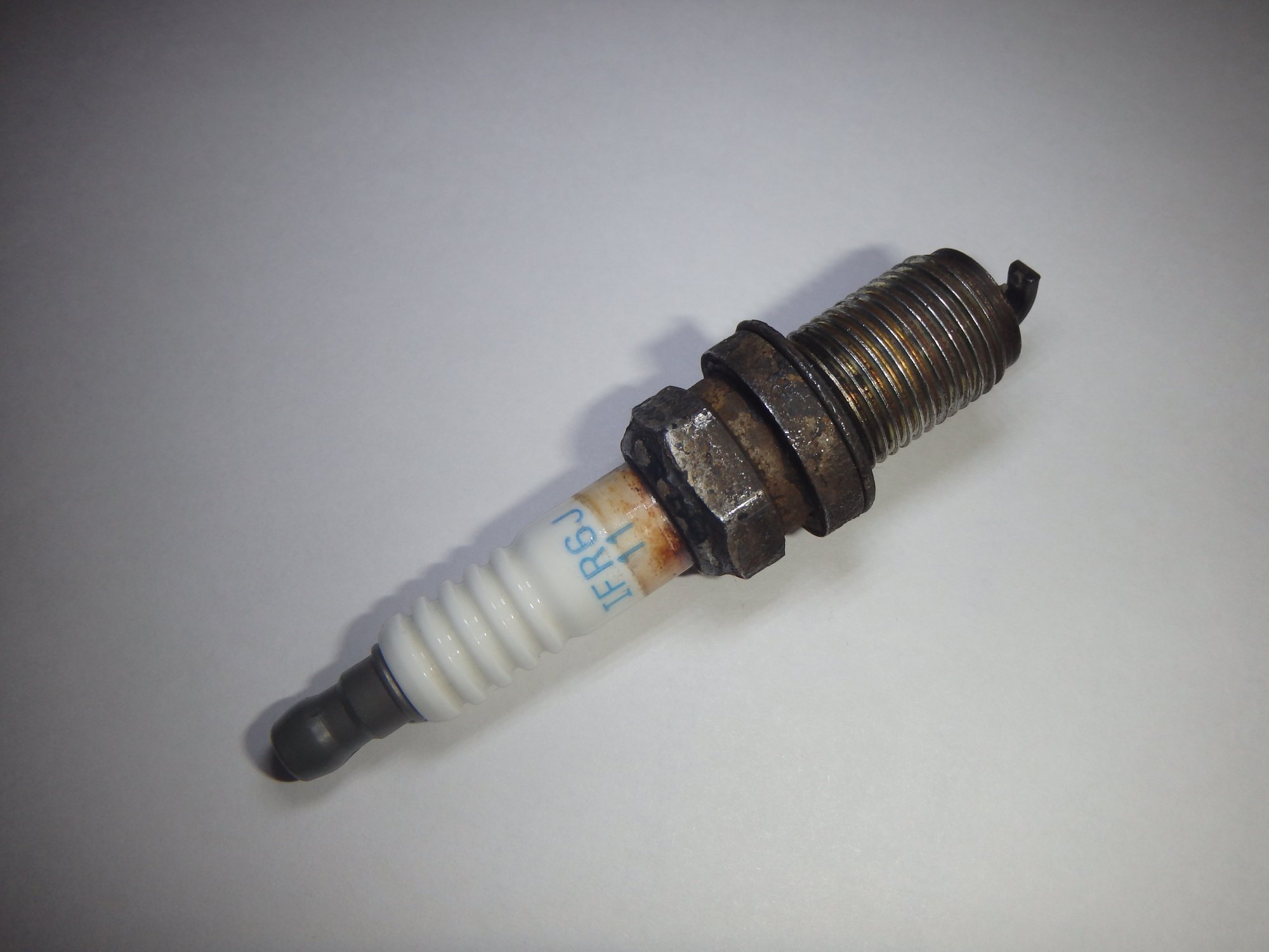

Залез на форум, почему-то именно здесь, в этой теме нашёл совпадающие признаки неисправности, но путём вскрытия причину изыскал: думал 100500 катушка, и наконечник свечи был покрыт весь мерзкой рыжиной и влажный, и признаки совпадали с вышеописанными коллегами, ан нет. Свеча сифонила. Именно свеча, фото ниже(там я её еще отмыл растворителем!),
второй цилиндр, кольцо обжато ровно, поясок чётко просматривался, но все признаки были как про пробиваемый провод или катушка.
Такая ерунда была характерна для советских свечей А11 на УАЗ, ГАЗ и ЗиЛ. Кстати, свечной тоннель и наконечник свечи были покрыты рыжиной с нагоревшими остатками топлива и масла. Протёр всё растворителем, смазал NANOPROTECH, заменил другой свечёй NGK BKR5EIX-11P, (товарищ подогнал из заначки, новая, для какой машины не знаем) - как подменили машину :)
Кстати, по заводскому каталогу марка свечи NGK IFR5J11, по факту с конвейера стояла NGK IFR6J11.
Так что с катушкой немного свезло ;).
При первом случае заменю все, жду Японских, хотя и их на 30 тысяч не хватило, даром что иридиевые...

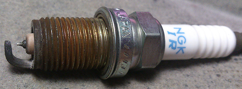

14,095
Вот моя свеча иридиевая, заводская, после 100 с лишним км пробега:

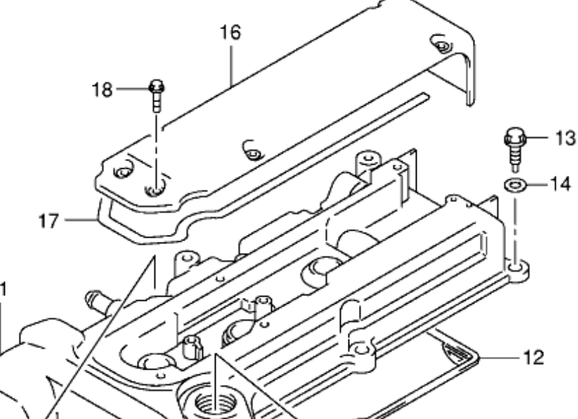

Такое впечатление, что вы глубоко плавали со своим Джимником, причём долго стояли в воде по самое стекло. Или кто-то вытащил резинку из под пластмассовой крышки закрывающей свечное хозяйство. Там достаточно чуть перекосоёбить эту резинку и вода пойдёт полным ходом в зону свечей и катушек.
16 крышка, 17 резинка, тонкая и круглая. Практически одноразовая.

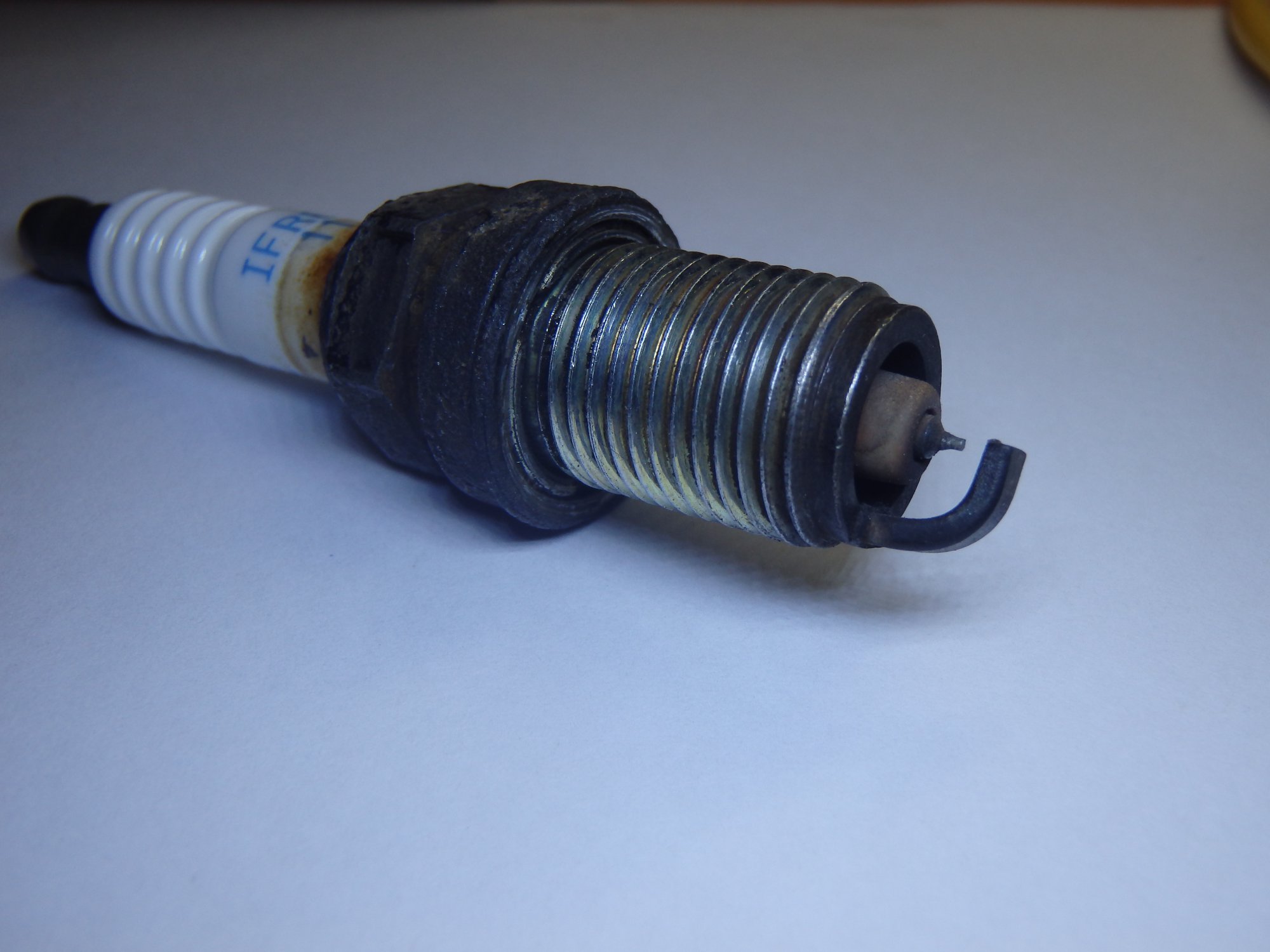

А вот моя, 31000, заводская, наверное не айс, скорее всего топливо...
В воде не стоял, броды не штурмовал, мыл движку - каюсь, правда не под напором а проливом. Но вот остальные в норме, только 2-й цилиндр, 3-й к примеру, чист как младенец. Резинка на месте. Да что толку? Она до конца не дотягивает, сзади легко проникнет вода, если в брод ;)
14,095
Не, не, вода только если долго стоять под водой проникает, а так не попадает, если резинка чОтко стоит!
Может свеча не довёрнута была? Очень странно, почему она такая чёрная и изъеденная с внешней стороны?
gjhz27
21 Февраль 2012
Suzuki Jimny М13А АКПП
Сам в раздумьях. Тут только две версии:
1. Недотянута с завода свеча/дефектное кольцо(японское качество сборки?).
2. Сама свеча пропускала иногда через изолятор(такое бывало раньше на свечах старых поколений).
При всё при этом, сама свеча работоспособна. Компрессия гуляла, изредка на малых скоростях и под нагрузкой падала мощность, ну вот теперь, по холодам перманентно появлялись странные признаки - хорошо что до сильных наших ДВ морозов успел подлечить.
Но ощущения пробоя катушки/насвечника/высоковольтного провода были явными .

наконечник свечи был покрыт весь мерзкой рыжиной и влажный...
На фото видна изъеденная ржой юбка свечи.
В свечном колодце долго стояла вода, 100%.
Колпак свечной, видимо, тоже не обеспечивает герметичность.
Проржавело кольцо, вот и продуло свечу(ну или брак свечи).
Нах те иридии. Езжу на обычных 8 лет, меняю раз в год, перед зимой.[DOUBLEPOST=1448416400,1448415803][/DOUBLEPOST]
При всё при этом, сама свеча работоспособна. Компрессия гуляла, изредка на малых скоростях и под нагрузкой падала мощность.
На холостом свеча работала, а под нагрузкой её продувало, вот компрессия и падала, в урну свечку.
