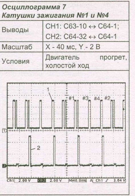

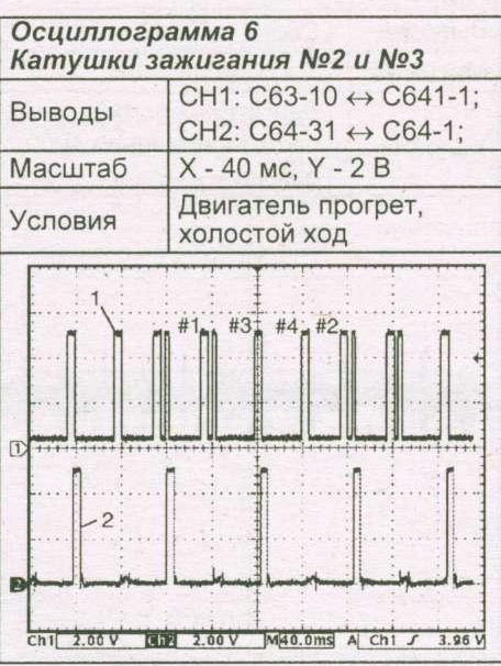

[DOUBLEPOST=1431790372][/DOUBLEPOST]В этой же книге на М13 , М15 осциллограмма катушки и проводов

В этой же книге на М13 осциллограмма катушки и проводов

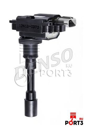

Кто знает,что обозначают первые цифры и буквы на катушке 12N13 ? Месяц,год...
На моей машине 2006 года стояла катушка Denso
и надпись на ней: 12L14-0372.
Может уже менялась?
Заменил я её на новую в июле 13 года.
Пробег к тому времени около 99 000 км.
