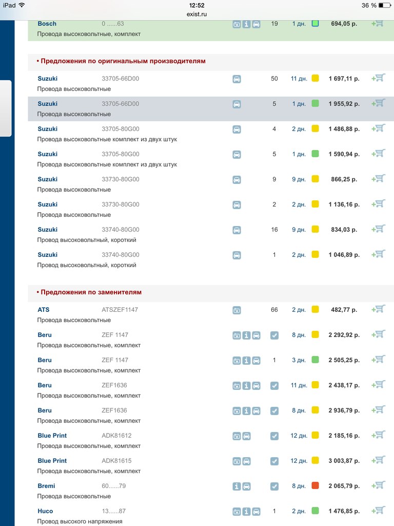

Здравствуйте! Машина трясется на холостых иногда, посмотрел в темноте-пробивает ВВ провод. На экзисте есть бошевские подешевле, оригинал подороже, но там артикулов полно, какие выбрать? Машина 2007 года, м13а
Прошивает длинный провод, померил его сопротивление 2.56 кОм
14,095
Берите лучше оригинал, с заменой в этом вопросе многие уже попали. Провода вроде не так дорого. Катушки уже дороже, но, тоже, лучше что-то поближе к оригиналу, типа Денсо, они и есть оригинал, собсно )))

я так понял, что 33705-80g00 это комплект, 33730-80g00 это длинный, 33740-80g00 короткий соответственно
taltek
1.3 мкп 2006 г пруль
27 Август 2013
Иркутск
jimny 2006
да да,а в цене разница по времени доставки,бери как хочешь![DOUBLEPOST=1433249398,1433248740][/DOUBLEPOST]33705-80G00 экзист на европейца этот номер дает![DOUBLEPOST=1433249698][/DOUBLEPOST]Я себе такие же заказывал на автодоке подошли 2006 г правый руль![DOUBLEPOST=1433249789][/DOUBLEPOST]лучше взять комплект и сразу оба заменить.
