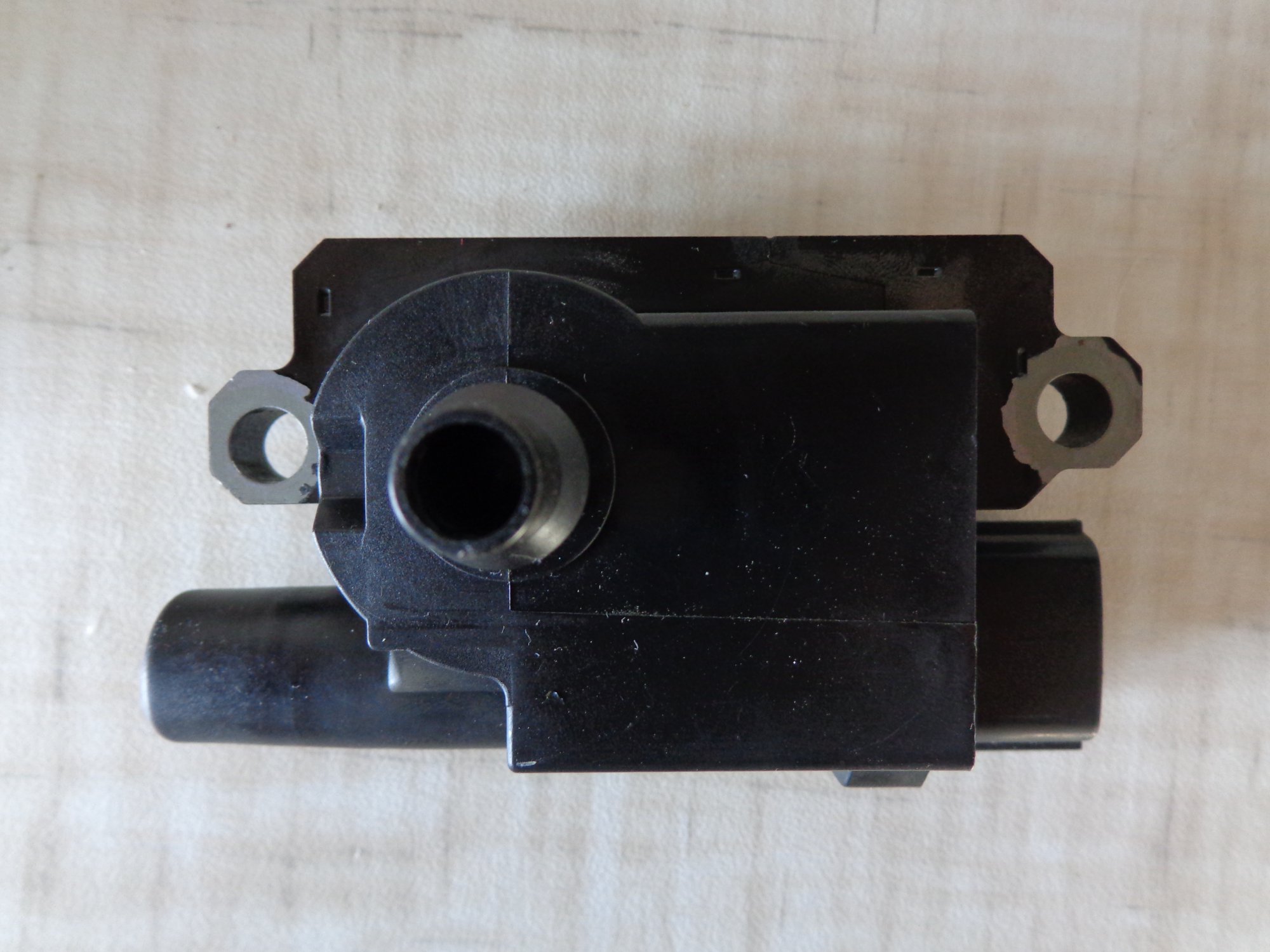

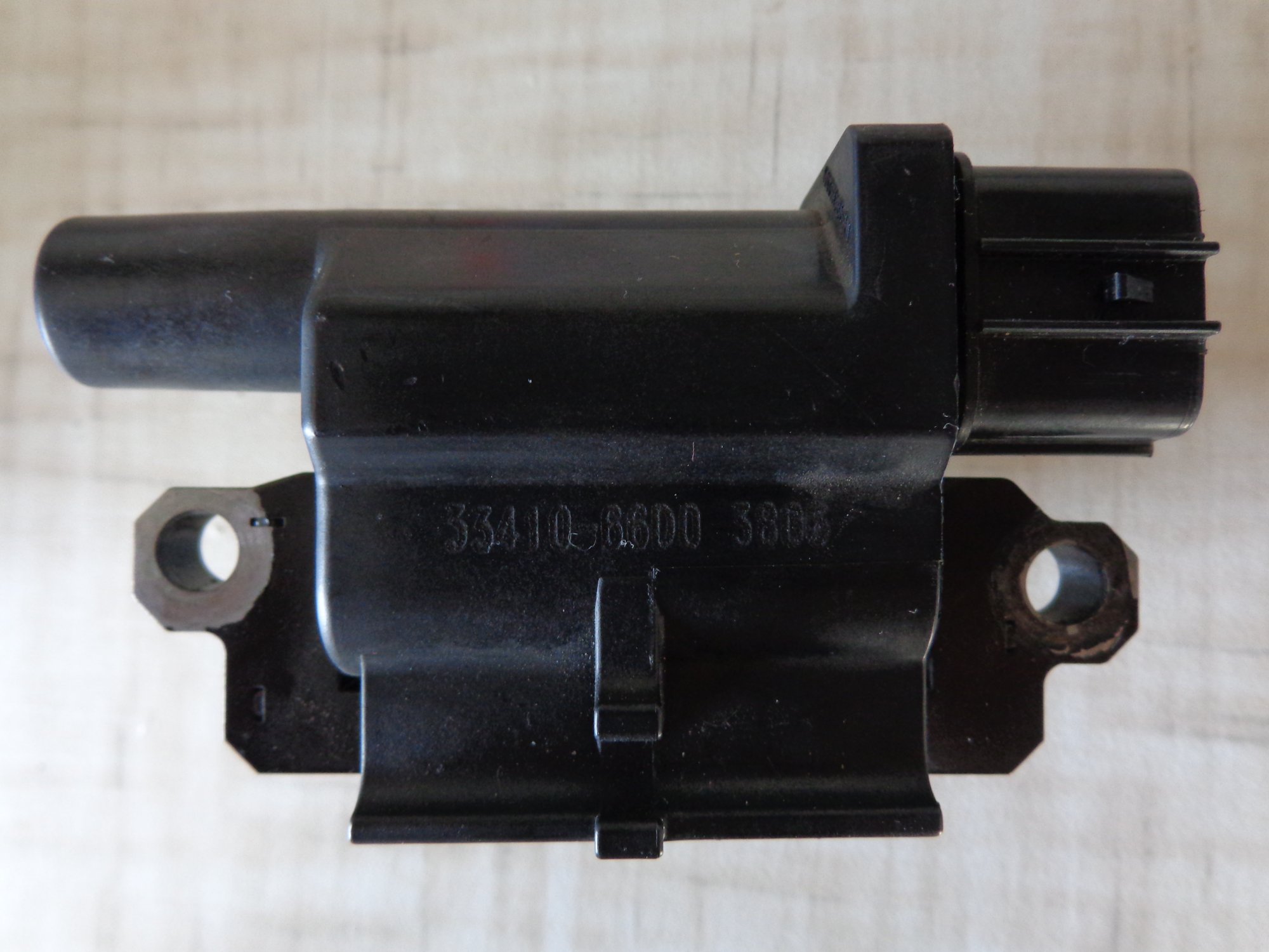

Катушки Tesla CL561 можно ставить вместо оригинала 33410-66D00/01, которые стоят в японских праворуких джимниках M13A.
После замены резко увеличилась (точнее, вернулась в норму) приёмистость, пропали провалы при разгоне и подёргивания на ХХ, специально оставил старые свечи, чтобы не нарушать эксперимент.
Вероятнее всего 33400-65G00/01 (оригинал для европейских M13A) - это просто другой производитель катушки, судя по всему пож этим номером Сузуки ставит катушки пр-ва Denso.
А 33410-66D00/01 - точно сделаны Mitsubishi и ставятся в джимники в Японии.

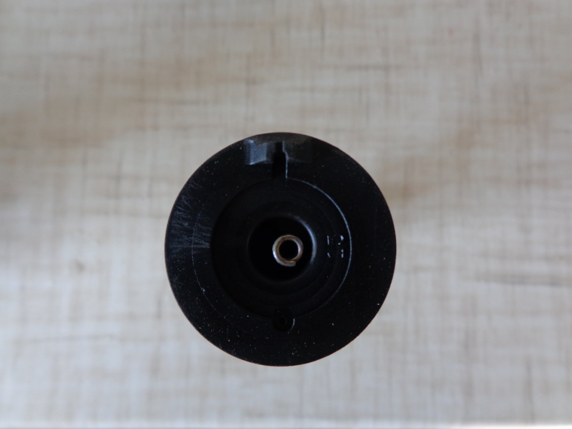

Вот такое было состояние у моих оригинальных катушек, прошли более 200 тыс. км.
Следы пробоя между телом катушки и верхней частью наконечника. Нижняя часть наконечника выглядит нормально, трещин и следов пробоя нет, потому фотать не стал.

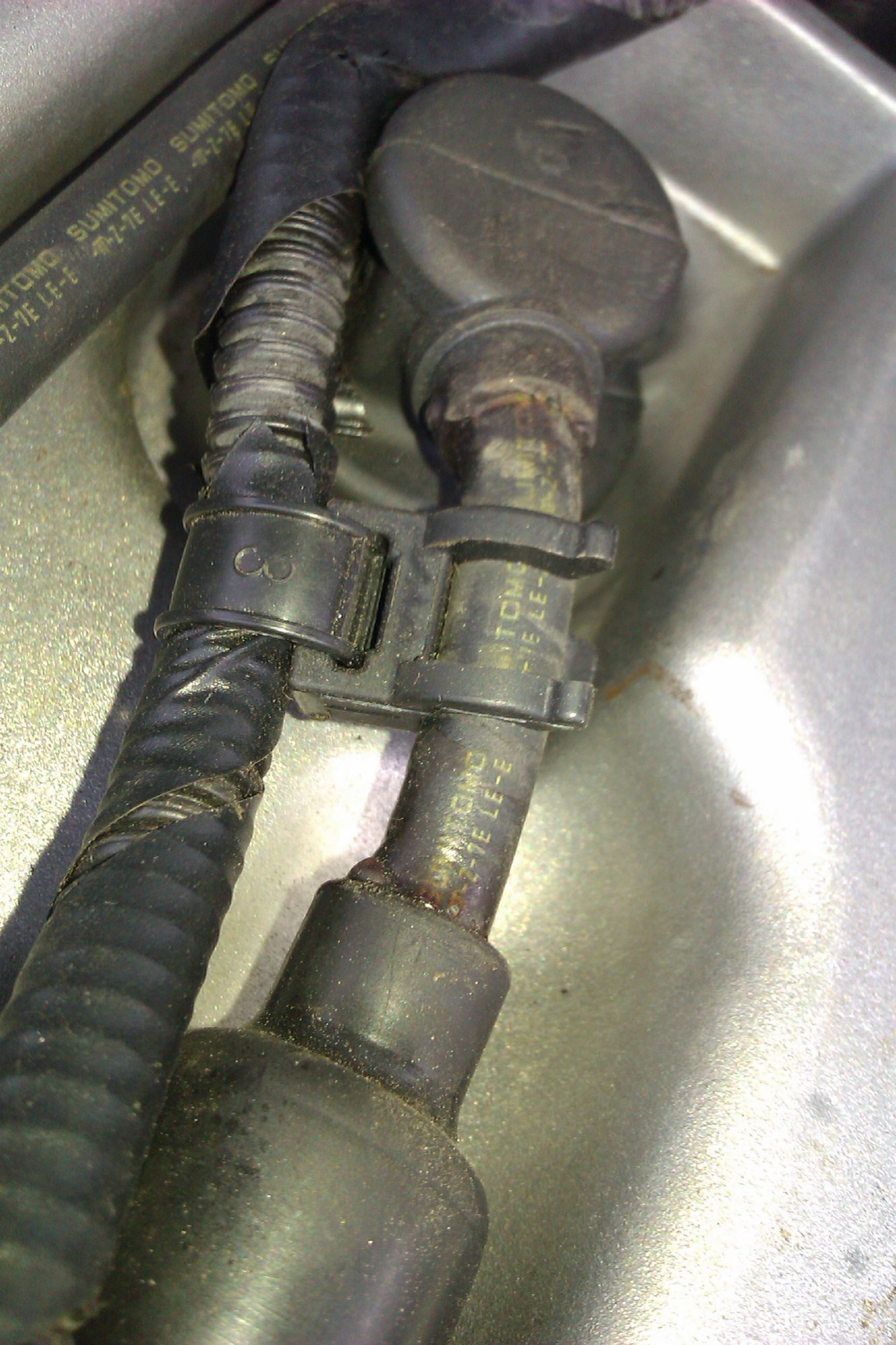

Уважаемые форумчане, скажите пожалуйста:
- На фотографии провод с явными следами пробоя? Симптомы все есть, на прогреве машина бьется, дергается и еле тянет.
- Что-нибудь с этим можно сделать в ожидании новых проводов? Замотать ducktape`ом, обмазать герметиком...
Xenos
15 Август 2011
804
231
Jimny JB43 2003
Вытащи и внимательно осмотри все резиновые наконечники, а наружный пробой очень хорошо видно в темноте.
