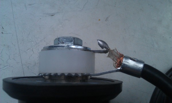

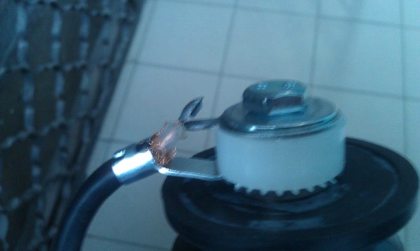

А вот фото,на вопрос,зачем дорабатывать антену.
Низ антены Lemm 2001 Turbo,принес домой,посматрел туда сюда покрутил и вот резултат..
Для тех кто в танке,обычная пайка не должна так отваливаться,а должен обрываться нахрен провод.А в данном случае пайка проводилась на тяп ляп с малым колличеством флюса.
Я свою в этом месте сразу перепаивал. А вот в катушку пока не добрался.

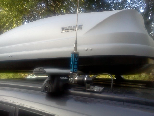

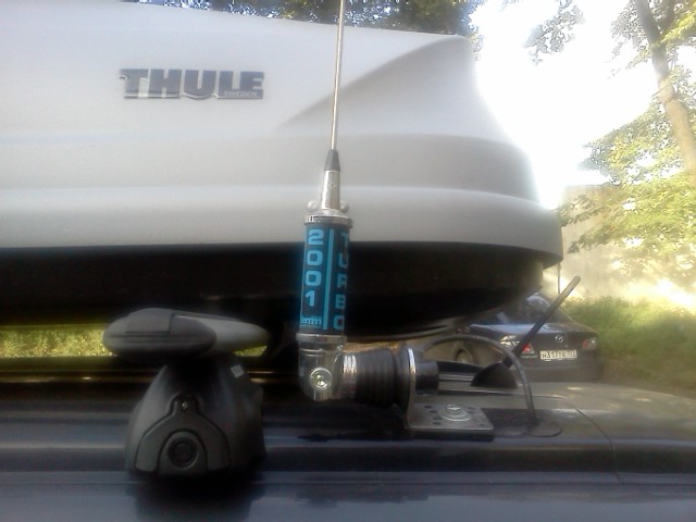

Итак, коллеги, мой колхоз.
Дано: сибишка мегажуть 600 турбо плюс и антена лемм турбо 2001.
ТЗ: с минимальными потерями установить всё это хозяйство, под "потерями" подразумевается всякие сверления крыш и прочих не восстанавливаемых (или дорогих) частей авто, т.е. подразумевается максимум порча пластмасок.
Если с самой станцией всё довольно ясно, и как делают в основном все - установку в перчаточный ящик по блоком управления климатом, то вот с антеной пришлось призадуматься.
В общем колхоз с антеной выглядит так:
Итог:
4-х метров длины провода антены не хватило пришлось делать удлинитель 2 м.
КСВ 1.1 без удлинителя
КСВ 1.4 с удлинителем
Это показания as is, настройку антены ещё не производил.
Из испорченного:
1. перчаточный ящик (при необходимости можно вклеить выпеленный кусок либо купить новый ящик)
2. 2 пластиковых закглушки на рейлингах (уже куплено на exist.ru)
3. 1 пластиковая заглушка в дверном проёме задней двери (уже куплено на exist.ru).

Точных данных нет, ибо не замерял, после установки гонял почти до белгородской области и обратно до москвы. Понравилось. :thumbsup:
Но повторюсь сейчас антена не настроена, сегодня-завтра если время будет попробую настроить.
Масса - болт вкрученный в крышу.
Размышляю над приобретением подобного комплекта, поэтому были бы интересны Ваши впечатления от использования этой рации.;)
Пока впечатления исключительно положительные :thumbsup:
Но хочется идеала, поэтому буду пробовать уменьшить КСВ.
