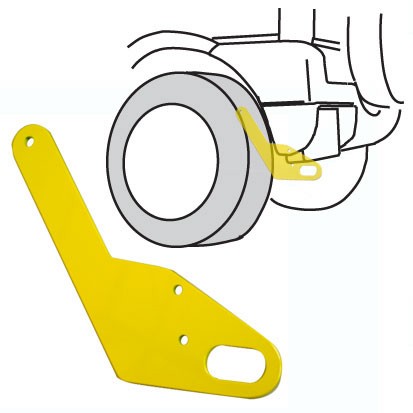

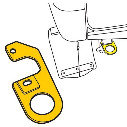

Задался целью укрепить передние проушины ...
Левая проушина(та что из арматурины) и так довольно прочная, хотя по уму ее обрезать надо, постоянно цеплять ею будешь. По правой есть решение проще и удобнее. Поищи на форуме... Смысл там в том что к тем же двум болтам прикручивается почти такая же пластина, но с отверстием вперед под шакл.
По - моему, такое решение Рома-Спринтер рекомендовал, но, кмк, болты должны быть толще, соответственно, сверлить надо.
Правильно. И не только рекомендовал, но и ставил некоторым. Вообще видел это же решение в каталоге APIO. Проблема штатных проушин в мягком металле и рычаге. Для усилия прикладываемого без рычага(вдоль крепежных отверстий), двух болтов (что там у тебя? восьмерка?) вполне достаточно.

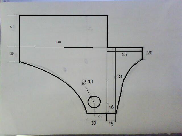

осталась у меня всего одна проушина. левая передняя. решил исключать сябя из команды чипа и дейла и переставать таскать всех подряд из канав. передумал. нарисовал выкройку передних новых проушин. делать буду из 4ки как и старые. поскольку хочу на них отвал крепить. оно и левая и правая. зеркально сгибать только надо.

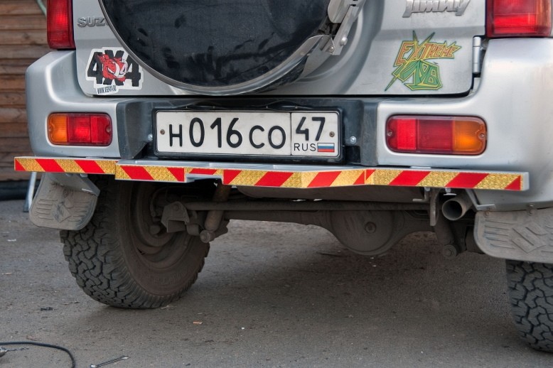

Кстати, первая доп.проушина находится, как я понимаю, вообще на уровне заднего фонаря... Так что тут вообще нужна полная ампутация.
Нет. Вот порезанный задний бампер. Только для проушин резать нужно сантиметров на 5 меньше.
Можно вообще только вырезать отверстия под проушины, а сами проушины немного удлинить. Я только идею показал, дальше проявите творческий подход в зависимости от поставленной задачи...:)
