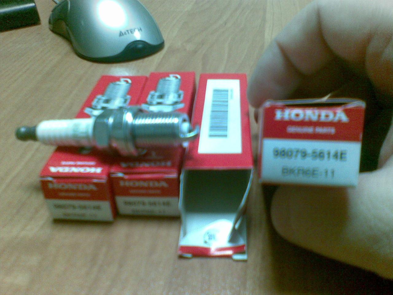

Вот наконец-то руки дошли поменять свечи в сером джиме, поставил Хондовские свечи, которые ОЕМ 98079-5614E (NGK BKR6E-11), обошлись на Экзисте по 115р/шт. с виду абсолютно обычная BKR6E-11. так что если кому-то, как и мне, хочется пользовать простые свечи, прошедшие повышеный контроль качества (ну или чем там ОЕМ свечи отличаются от обычных) - можно пользовать. Почти в 2 раза дешевле Сузуковских BKR6E-11 получается
сделал несколько фоток с телефона, но как говорится "факир был пьян и фокус не удался". фотки все расплылись. выкладывают только одну для проформы
В поведении мотора Серого Ушастика ничего не изменилось относительно старых иридиевых свечей :( как потряхивало его, так и потряхивает.
поменял все свечи, бронепровода и катушки с одного Джимника на другого - Серый как потряхивало так и потряхивает, Зеленый работает ровно.
Я так и не понял, чем хондовские от обычных NGK отличаются Чешу репу. На NGK уже больше 60000 прошел, ни намека на пропуски зажигания и прочие беды :thumbsup:
