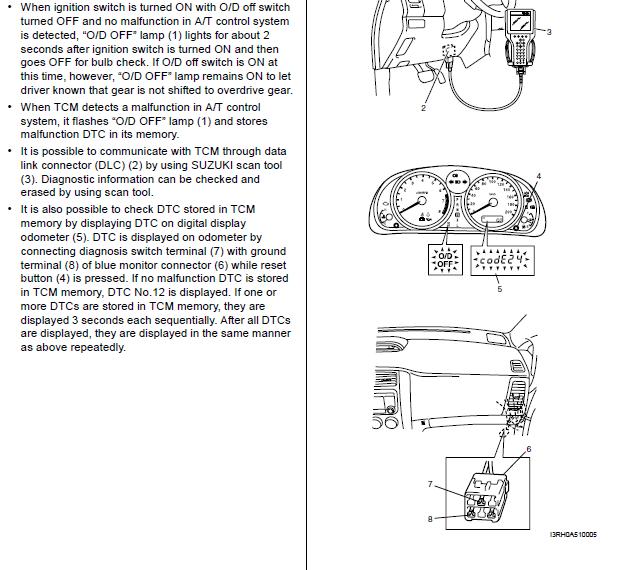

Может быть, сгодится информация. Там вроде как нужно проводом соединить контакты, нажать палку одометра и прочитать коды ошибок на дисплее одометра
Вообще любопытная информация! На работе попытались перевести японо-английскую мысль на русский:
• Когда переключатель зажигания включен (в положении «Вкл.») и O/D off переключатель выключен (в положении «Выкл.» и никакой неисправной работы в A/T контрольной системе не обнаруживается лампа «O/D off» (1) светится около 2 секунд после того, как переключатель зажигания включен для контроля лампы и затем выключается.
• Если же O/D off переключатель включен в это время лампа «O/D off» остается включенной, чтобы водитель знал, что кнопка O/D включена.
• Когда TCM обнаруживает неисправную работу в A/T контрольной системе, то начинает моргать лампа «O/D off» и сохраняет неисправность DTC в своей памяти.
• Возможно общаться с TCM через устройство передачи данных (DLC) (2) путем использования сканирующих инструментов SUZUKI (3). Диагностическая информация может быть проверена и стерта путем использования сканирующих инструментов.
• Также возможно проверять DTC, хранимый в памяти TSM, путем показа DTC на цифровом дисплее одометра (5). DTC показывается на одометре путем соединения на диагностическом разъеме 6 (голубого цвета) клеммы 7 с земляной клеммой 8 пока кнопка “Reset” (4) нажата. Если нет неисправностей в памяти TCM, DTC показывается код № 12. Если есть неисправность (одна или более) в памяти, они показываются по 3 сек. каждый последовательно. После того, как все DTC показаны, они показываются повторно аналогично тому, как показывались ранее.

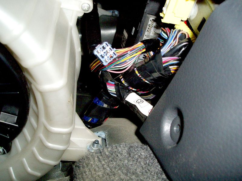

я уже пробовал :), разъём находится справа от бардачка на нем три провода, (можно бардачек не отстегивать и с низу подлезть) нам нужен PPL/YEL(фиолетовый с желтой полосой, включаем зажигание и коротим перемычкой на массу(рядом в разъёме есть черный) этот провод, потом из положения общего пробега просто нажимаем кнопку сброса дневного ( кратковременно примерно 1-2 сек появляется надпись code 12) я так думаю если будут ошибки будет показывать дольше.

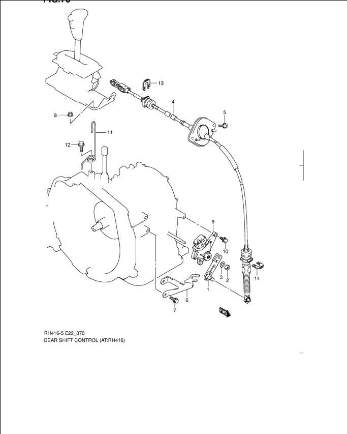

если не трудно подскажи где находится этот блок,
Думаю это номер 9 (Suzuki 37720-55G10 Датчик режимов КПП)без него не заведешь и не поедешь, плюс ко всему он имеет регулировку относительно штока переключения.
