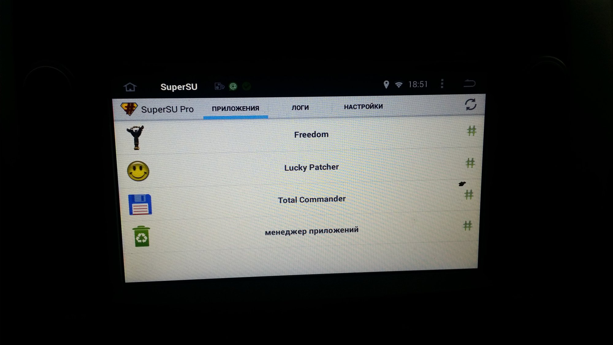

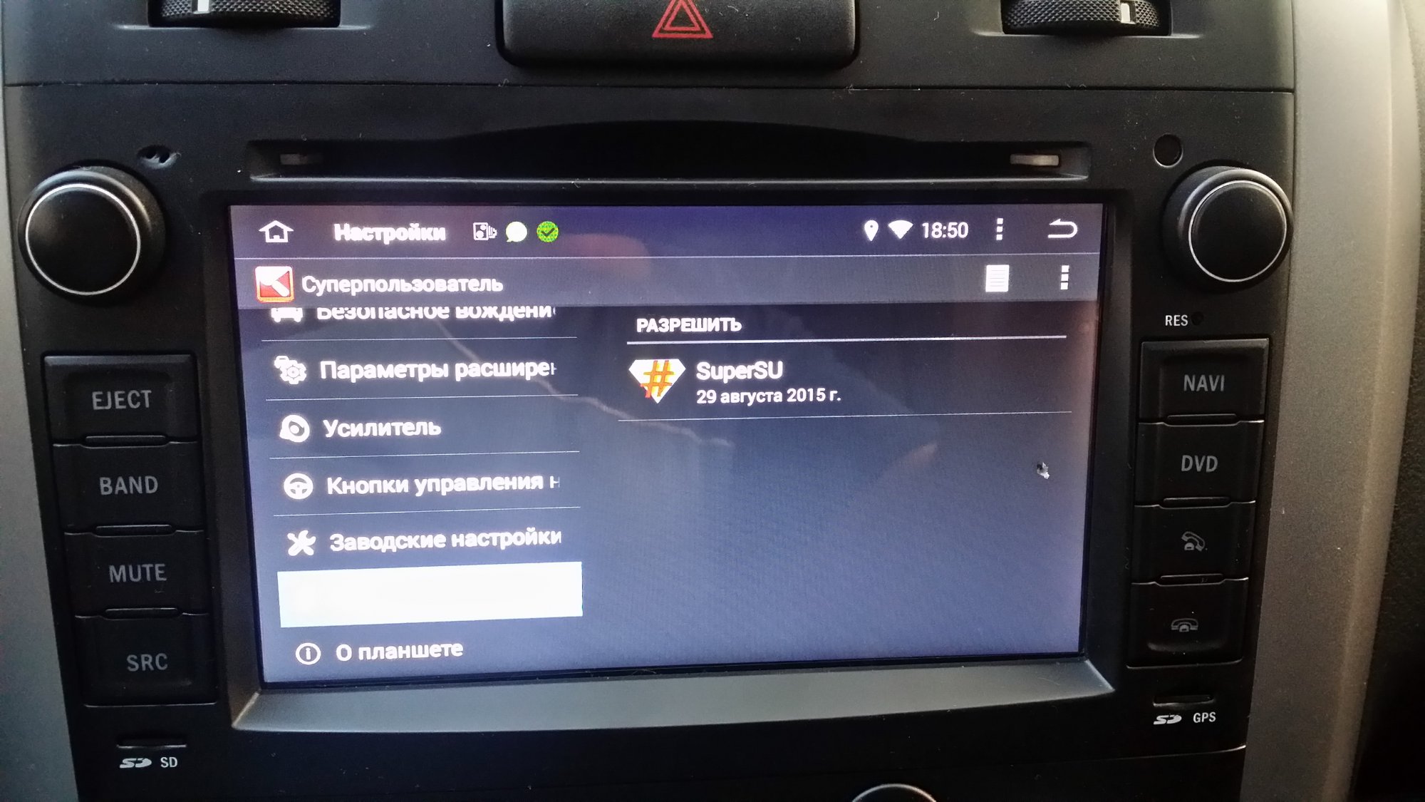

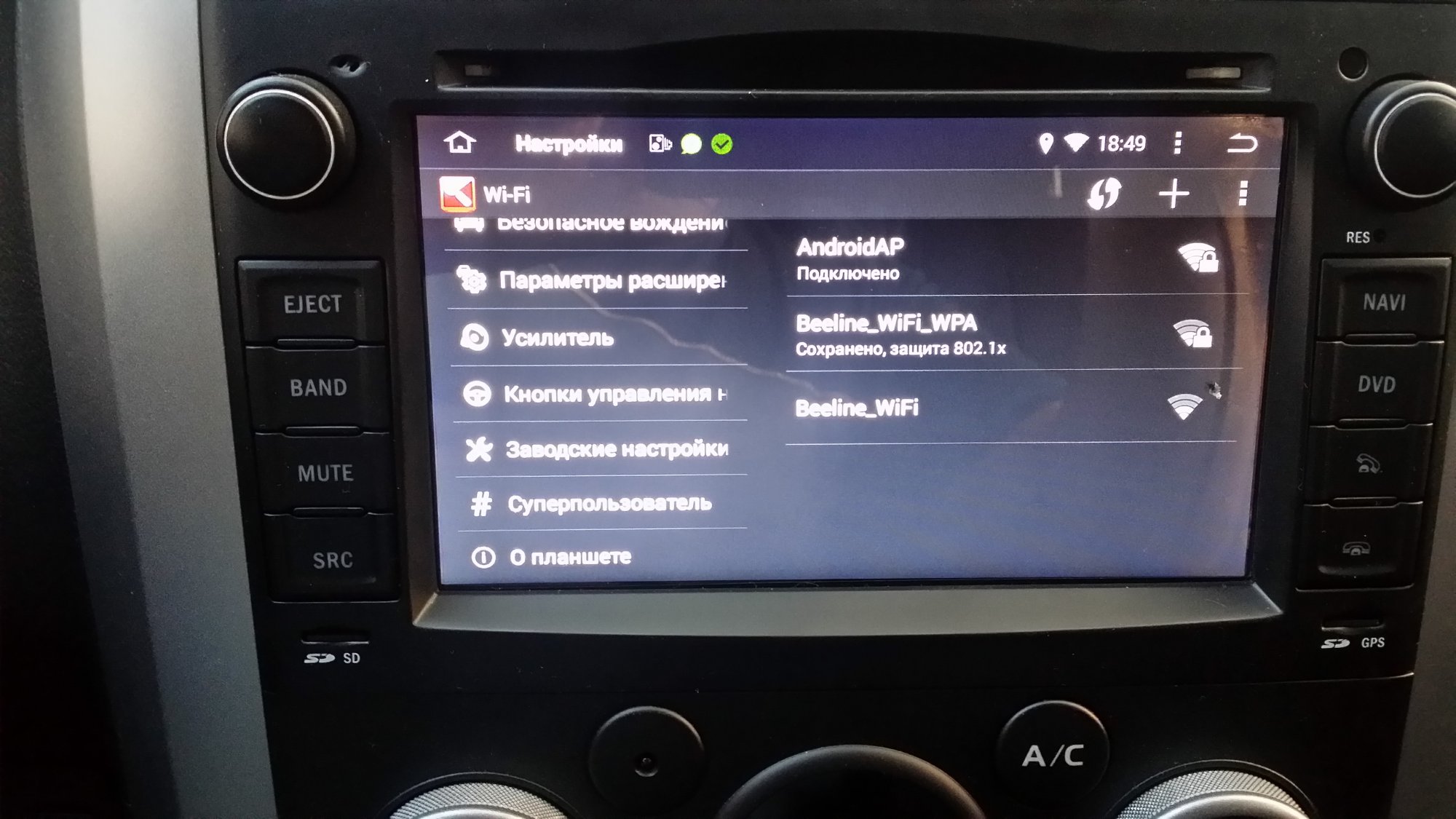

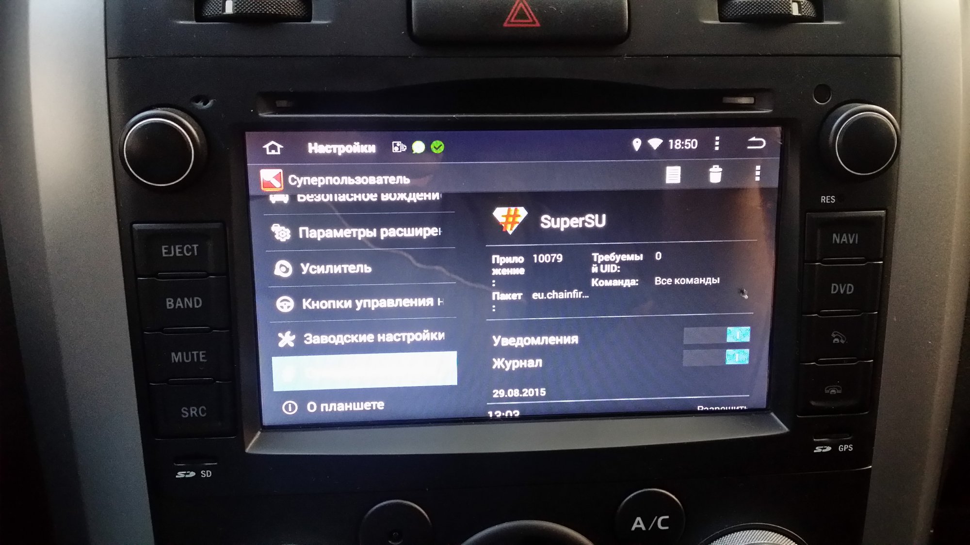

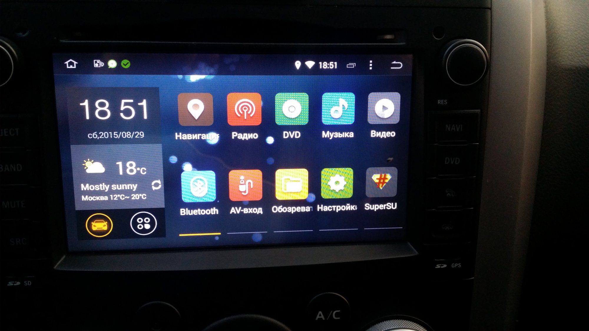

Наконец-то я рутанул сей девайс делается все легко и просто фотки ниже

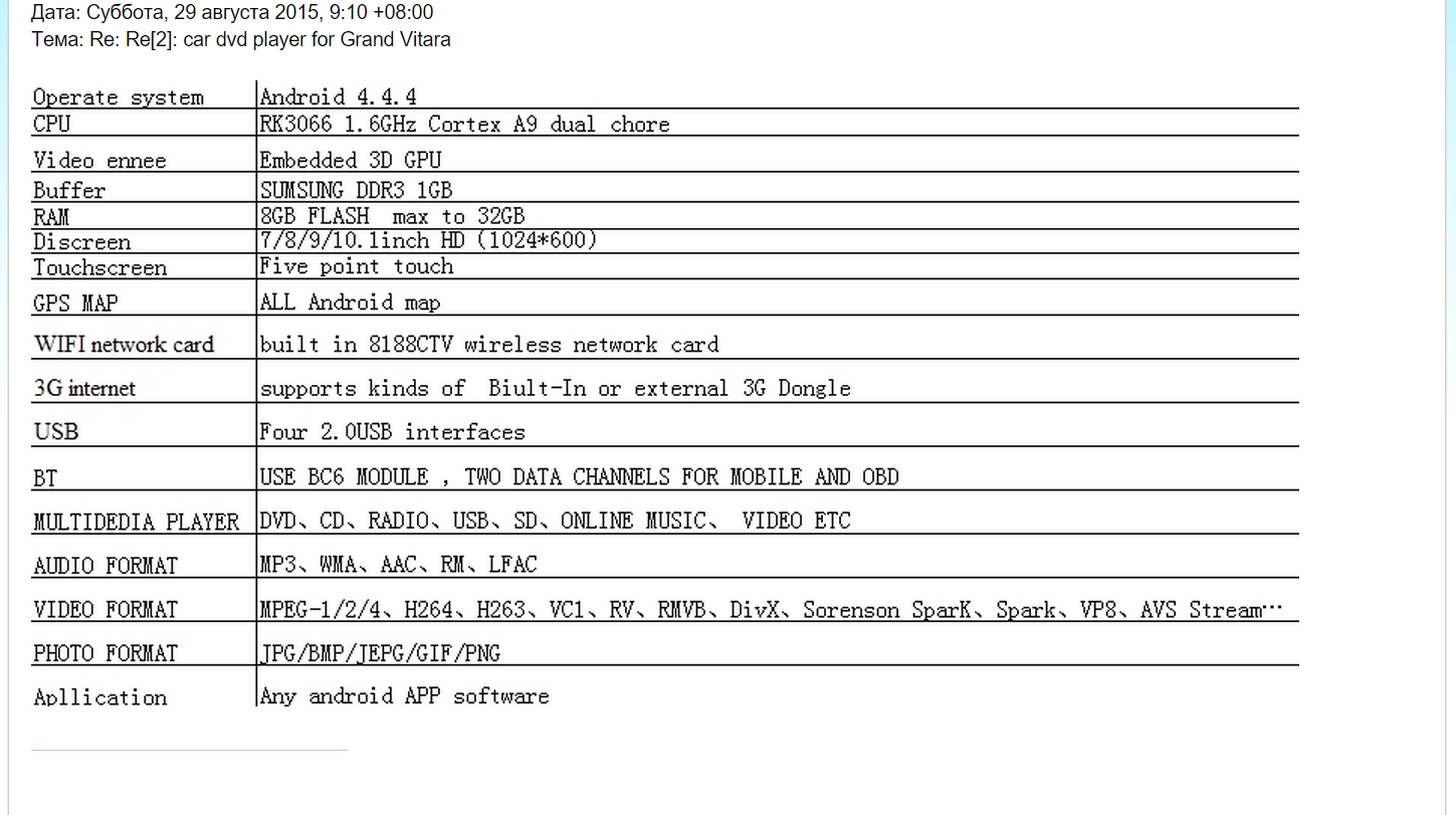

Прислали отдельным письмом характеристики
Re: Re[2]: car dvd player for Grand Vitara
От кого:linda <linda@hualingan.com>
Кому:melogov
29 августа, 8:10
[DOUBLEPOST=1440956772,1440956679][/DOUBLEPOST]думаю-надо брать...

Если кто хочет рут получить просто и легко:
1) Настройки -> Заводские настройки
2) Вместо всем известного пароля 126, вводим другой пароль - *#hct#root# - и жмём OK
3) Всё - рут получен, о чем косвенно свидетельствует появившийся в "Настройках" пункт "Суперпользователь"
Тем не менее, такое состояние будет иметь место только до перезагрузки. Затем рут "слетит", и пароль придется вводить снова.
Чтобы "закрепить" рут навсегда, открываем на редактирование файл /system/build.prop, находим там строчку:
persist.sys.root_access=0
и меняем ее на:
persist.sys.root_access=1
Теперь рут-доступ не слетит после перезагрузки.
