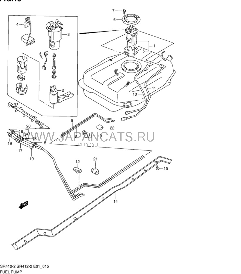

Код насоса в сборе 15100-78852
дорого.
Можно поискать от Опеля Агилы.
Добавлено через 8 минут
http://www.elcats.ru/opel/Parts.asp...96c&Unit=b0791a1b-a998-b0e0-a261-163a5c95f5d3
Интересно то, что на схеме есть деталь под № 24, но в списке её нет! А это и есть топливный фильтр!
Насос в сборе на Опель стоит уже не 15, а 10 т.р. Значит и фильтр должен стоит меньше сузуковского.
Если у кого есть возможность поискать код детали под № 24-сделайте. Метод подбора кода пока результата не дал.

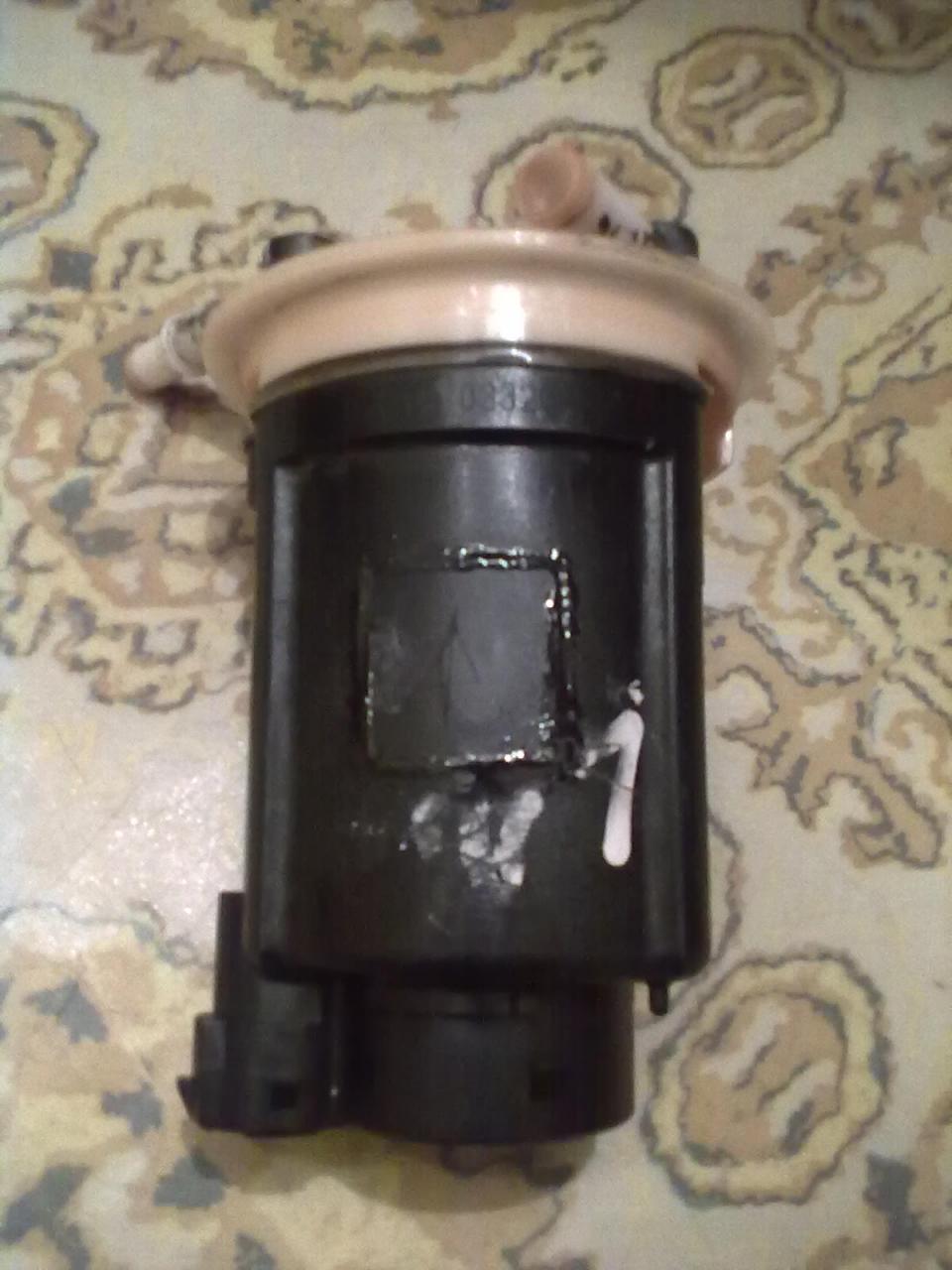

вскрывается корпус фильтра удаляется фильтрующий элемент, все промываем, запаеваем/заклеиваем корпус (короче делаем его опять герметичным) ну и соответственно после насоса в магистраль врезаем новый фильтр от инжекторной машины... или ни чего из этого не делаем и покупаем оригинальный фильтр за 5000 руб в среднем

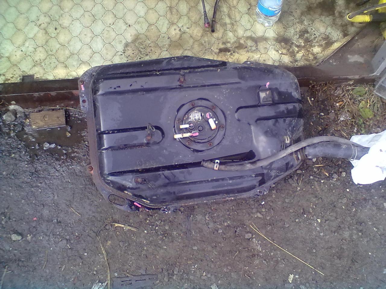

Я не знаю как на солио устроен доступ к фильтру, но на дорестайлинговом вагоне из салона не добраться. Можно попробовать снять заднее сидение и задрав коврик посмотреть есть ли доступ. Если есть, то повезло, если нет, то бак снимать все-таки придется. вот ссылка как устроен топливный насос на вагонах заводом - http://www.japancats.ru/suzuki/Part...e757-4b55-9a0f-e1532f7248eb&Title=ДВИГАТЕЛЬ ([%20%2015%20]%20%20%D0%9D%D0%90%D0%A1%D0%9E%D0%A1%20%D0%A2%D0%9E%D0%9F%D0%9B%D0%98%D0%92%D0%9D%D0%AB%D0%99).
Забивается фильтр позиция 3, а деталь с номером FC-897S, это уже и есть вариант после доработки :), но если вам "повезло" (как мне) и вы первый владелец, который сталкивается с засорившимся топливным фильтром, то тут будет два варианта решения проблемы: 1) дорогой - установка оригинала; 2) недорогой - врезание его под капот в разрыв шланга подачи топлива.

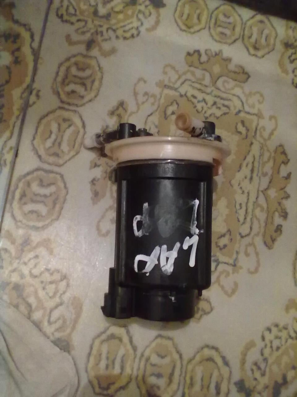

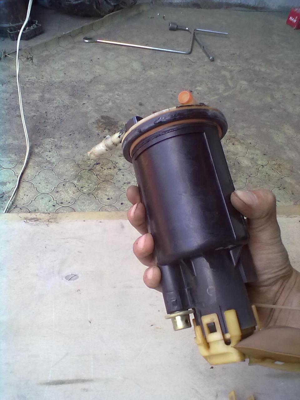

чтоб она работала, нужно чуть-чуть зарегистрироваться. Вкладываю картинку с сайта. Так вот, это изображение заводского варианта. Также прикладываю и второй рисунок с внесенными мною изменениями. СЕТОЧКУ самого насоса можно ТОЛЬКО промыть, а не ковырять. Всем кто ранее крутил пальцем у виска в мой адрес советую посмотреть эти рисунки. А если в их машинах, уже кто-то вносил изменения в систему подачи топлива, то им просто повезло. Я уже сам езжу с такими доработками более 2х лет, стиль езды у меня совсем не "пенсионерский" и недостатка в подаче топлива я не ощущал.
Я никого не принуждаю делать так как я сделал (так как сделано на сотнях тысяч других автомобилей), в конечном счете каждый сам решает - что и как делать. Может кому-то и прикольно покупать фильтр за 5000 рублей и затраты времени на пол дня в СТО, мне лично - больше нравится 150 рублей и 5 минут около дома.

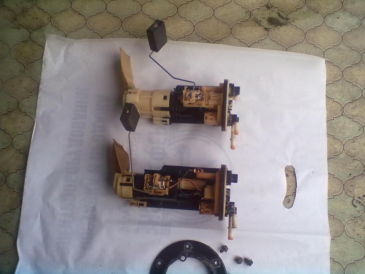

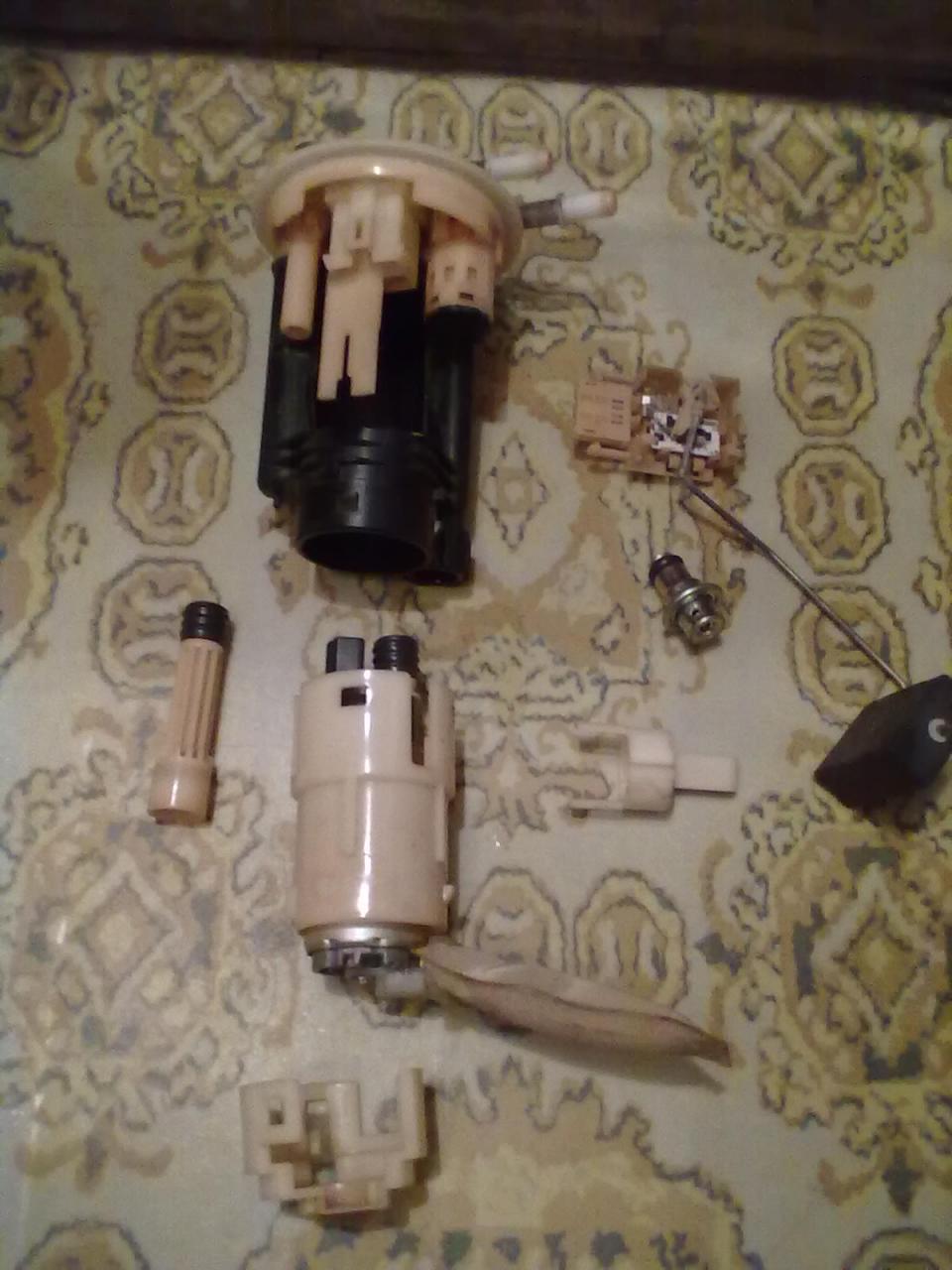

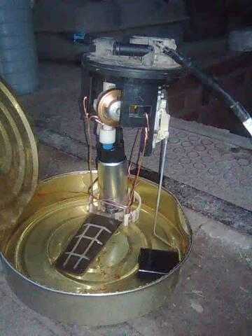

я вот тоже решился на переделку, но свой ковырять не охото что то ,будет про запас , достался мне контрактный бензонасос в сборе(с поплавком , фильтром, сетлочкой), короче целиком, вот его и сейчас ковыряю........
только еще не решил куда фильтр буду ставить....под капот или сразу за баком
п.с. на первом фото мой , на втором контрактный;)

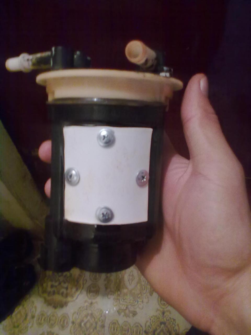

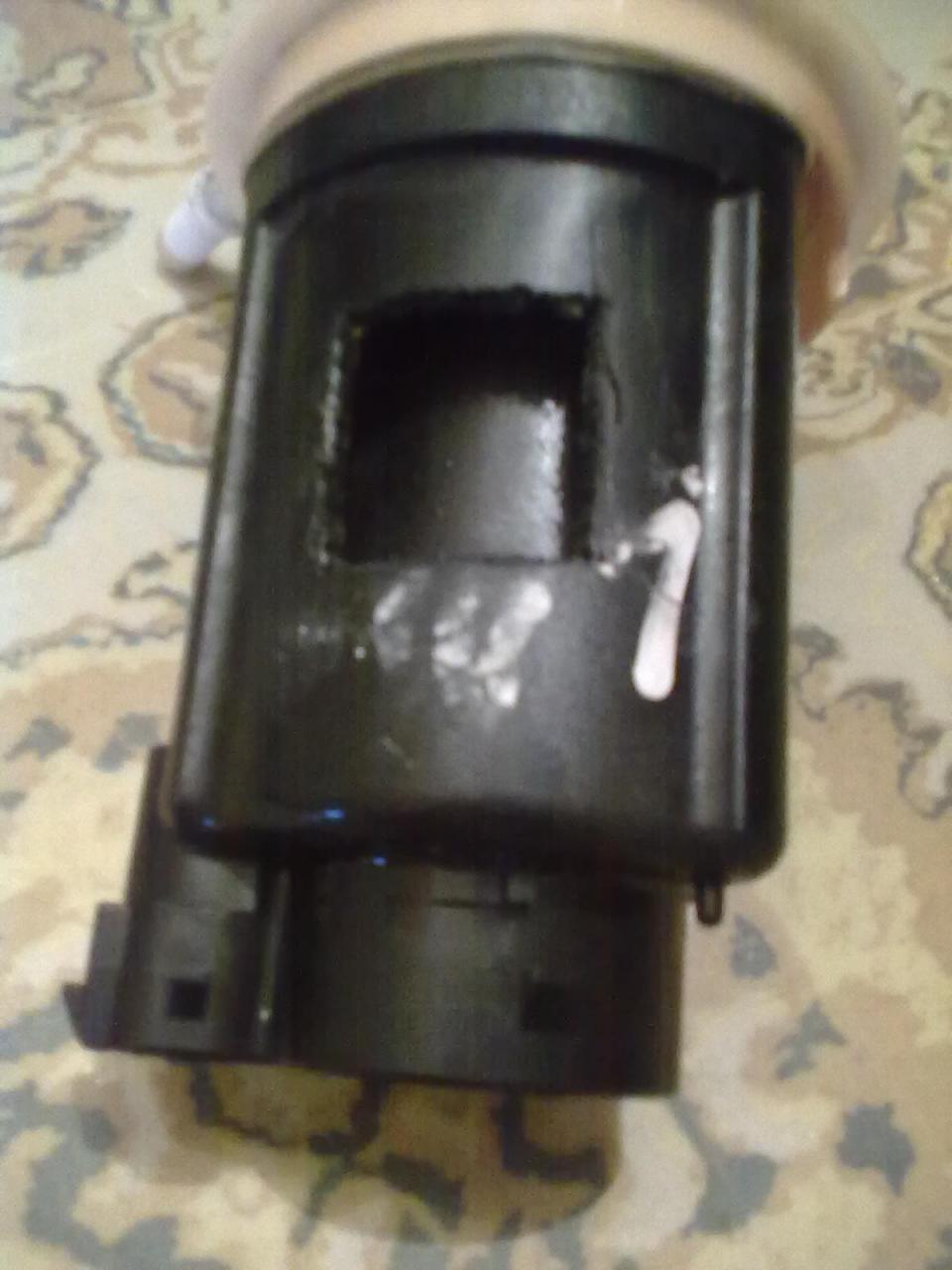

короче переделал я топливный фильтр, вырезал фильтрующий элемент, заклеил, а под капот поставил фильтр от какого-то ниссана......
