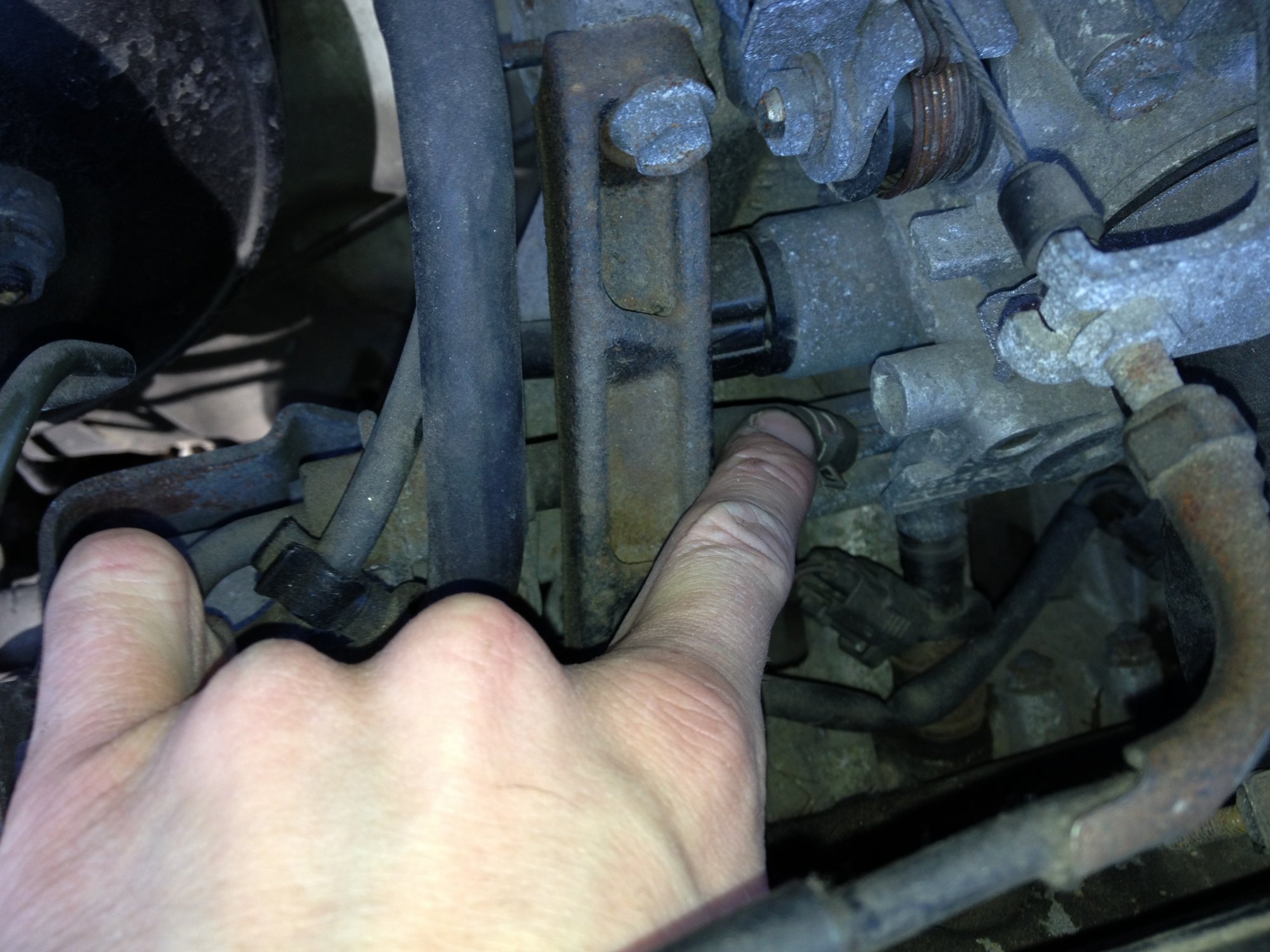

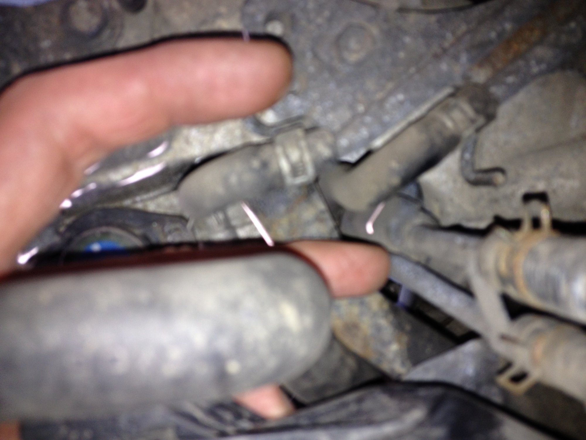

толстый шланг под капотом - подача; потоньше - обратка (идет с топливной рампы); третий - с адсорбера. Резать ТОЛЬКО толстый шланг. Не забудь, что подача топлива от насоса идет через забитый фильтр в корпусе куда крепится сам насос.

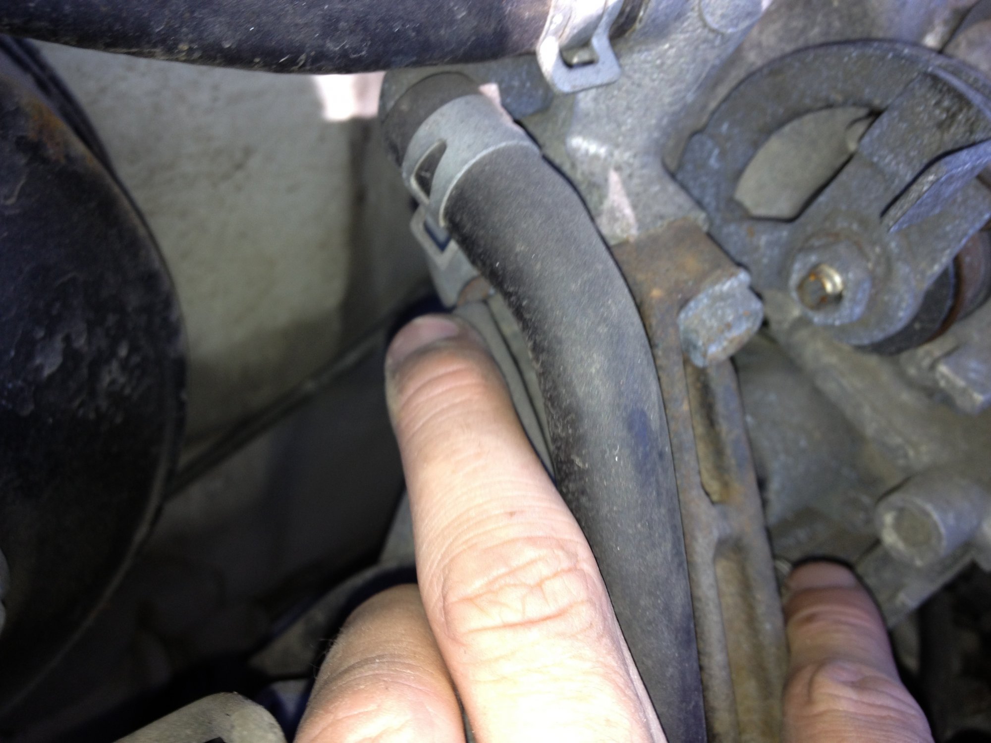

Помогите решить проблему с топливными шлангами. Фильтр ТО под капотом. Шланги на хомутах. Резиновые убрала -растянулись и размякли. Поставила пластиковые. Все бы ничего, да в одном каком -нибудь месте обязательно течет из под хомутов. Шланги поменяла на узкие, везде теперь отлично, а у двигателя на прямой опять течь. Хомуты рвутся при затягивании, а если не затягивать бензин течет. Измучилась и ездить боюсь. Может есть какое-нибудь решение проблемы?
nix13
(хен) Тайный советник
23 Июль 2012
2,575
340
Ростов-на-Дону
1. Пластиковые использовать нельзя. Пластмасса "течёт" под воздействием силы, то есть необратимо меняет форму. И выражаясь доступным языком, сколько бы ты ни затигивал(А?) хомут на хлорвиниловом шланге, хлорвинил будет просто выдавливаться из-под хомута. К тому же на морозе пластик становится ломким.
2. То есть шланг должен быть только резиновый. Конкретно в данном случае - из маслобензостойкой резины с внутренней и наружней оплёткой.
3. Теоретически и он не панацея ,так как резина со временем "дубеет" и трескается. То есть хомуты подкручивать все равно будет надо.

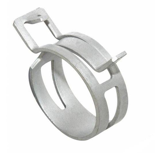

4. Окончательное решение этой проблемы - самозатягивающиеся пружинные хомуты. Посмотрите - они у нас (ну у меня по крайней мере на европейце) стоят на всех шлангах с антифризом.
Купить их очень непросто, но на авторынке можно поискать. бывают всех размеров. Стоят рублей 30-60 за хомут.
Причина их применения также и в том ,что резина имеет очень большой температурный коэффициент расширения-сжатия, зимой трубки могут слететь просто из-за этого. Резина уменьшается и винтовой хомут уже не так сильно прижимает ее к штуцеру. А самозатягивающемуся - все равно.

Да что ж вы мучаетесь. Сходите в любой автомагазин и купите хомуты, которые затягиваются винтом - стоят 10 рублей самозатягивающиеся это конечно круто, вот только найти их сложно, да и стоят они..... Насчет шланга - наверняка в городе есть авторынок - там наверняка продают шланги метражем. Главное - он должен быть маслобензомстойким и одна тканевая оплетка в резине (ее будет видно - кольцо из серых точек в черной резине если посмотреть на срез шланга), а вторая снаружи.

Я с этого и начала. См.выше. Резиновые маслобензостойкие надулись грушей около фильтра. Один вообще сорвало во время езды. Может быть, конечно, закрепили его не прочно. Резина уже была "жидкая". Знакомый посоветовал пластиковые. Все отлично, около фильтра и на обратке сейчас сидят как влитые, а на входящей на двигатель текут. Возможно шланги резиновые какие-нибудь левые были...

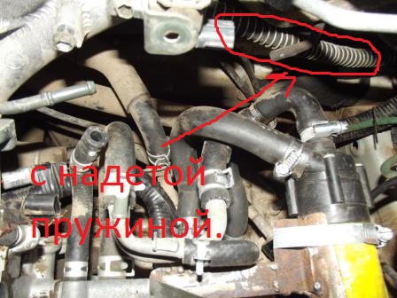

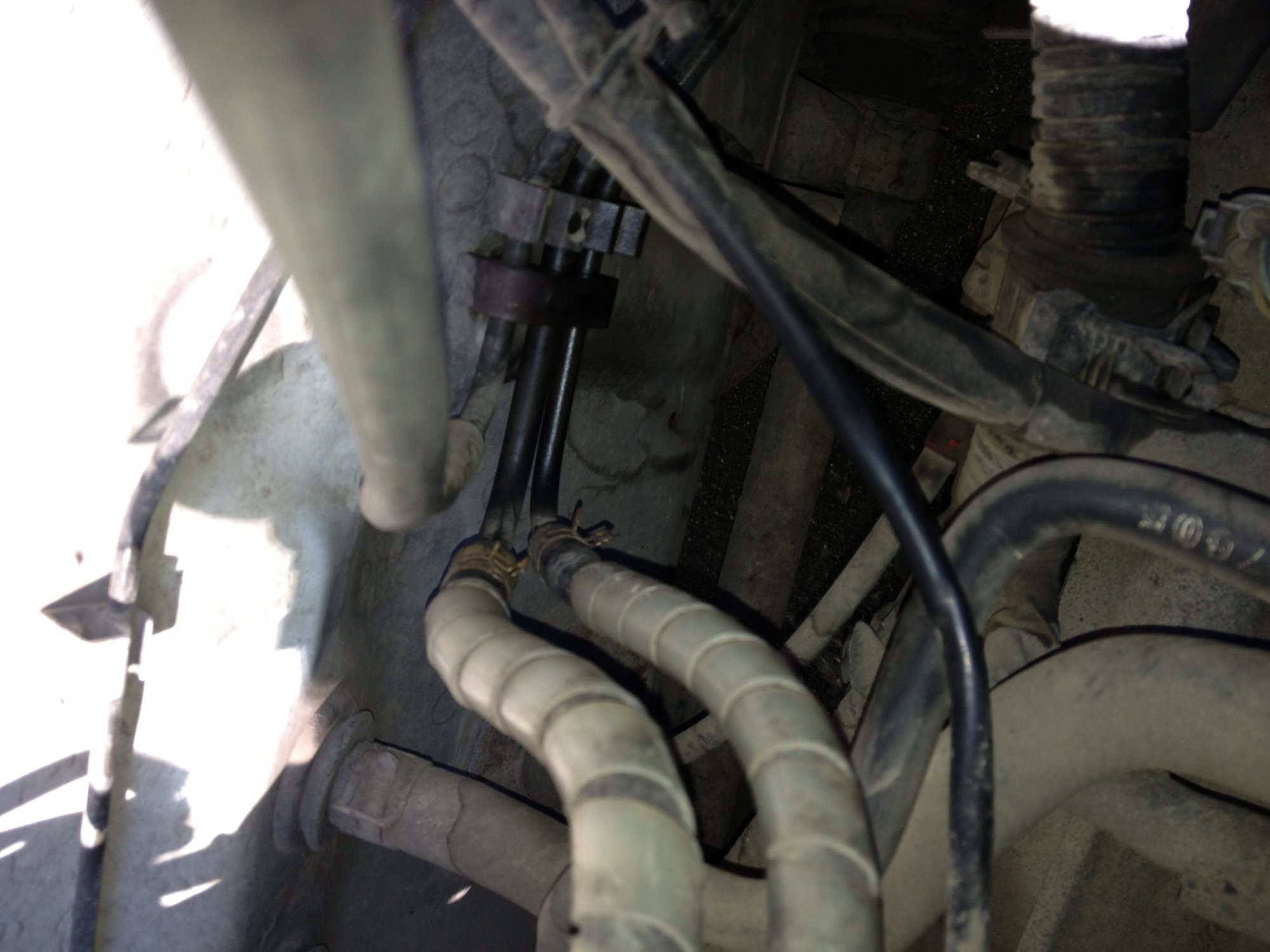

Я решил проблему с раздутием шлангов, одев на них пружины и поставив по два червячных хомута на каждую сторону чтоб не срывало.

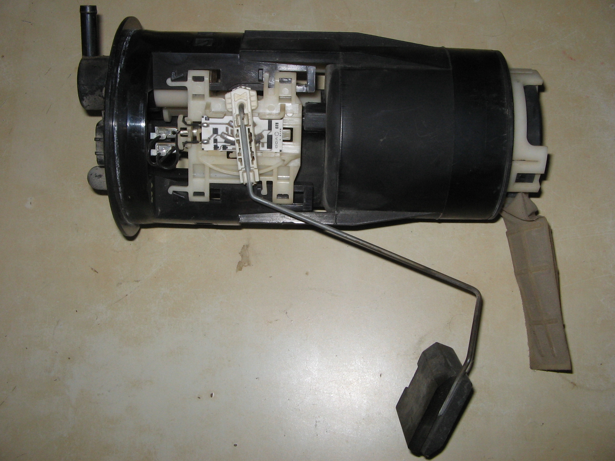

Топливный фильтр Suzuri Wagon R фото, бензонасос фото, фото 15100-83E00
nix13
23 Июль 2012
2,575
340
Ростов-на-Дону

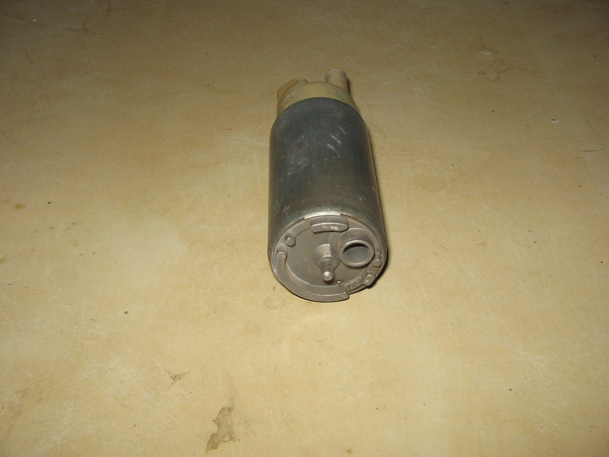

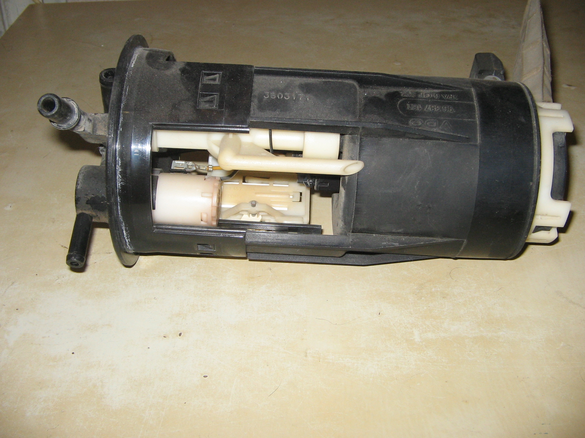

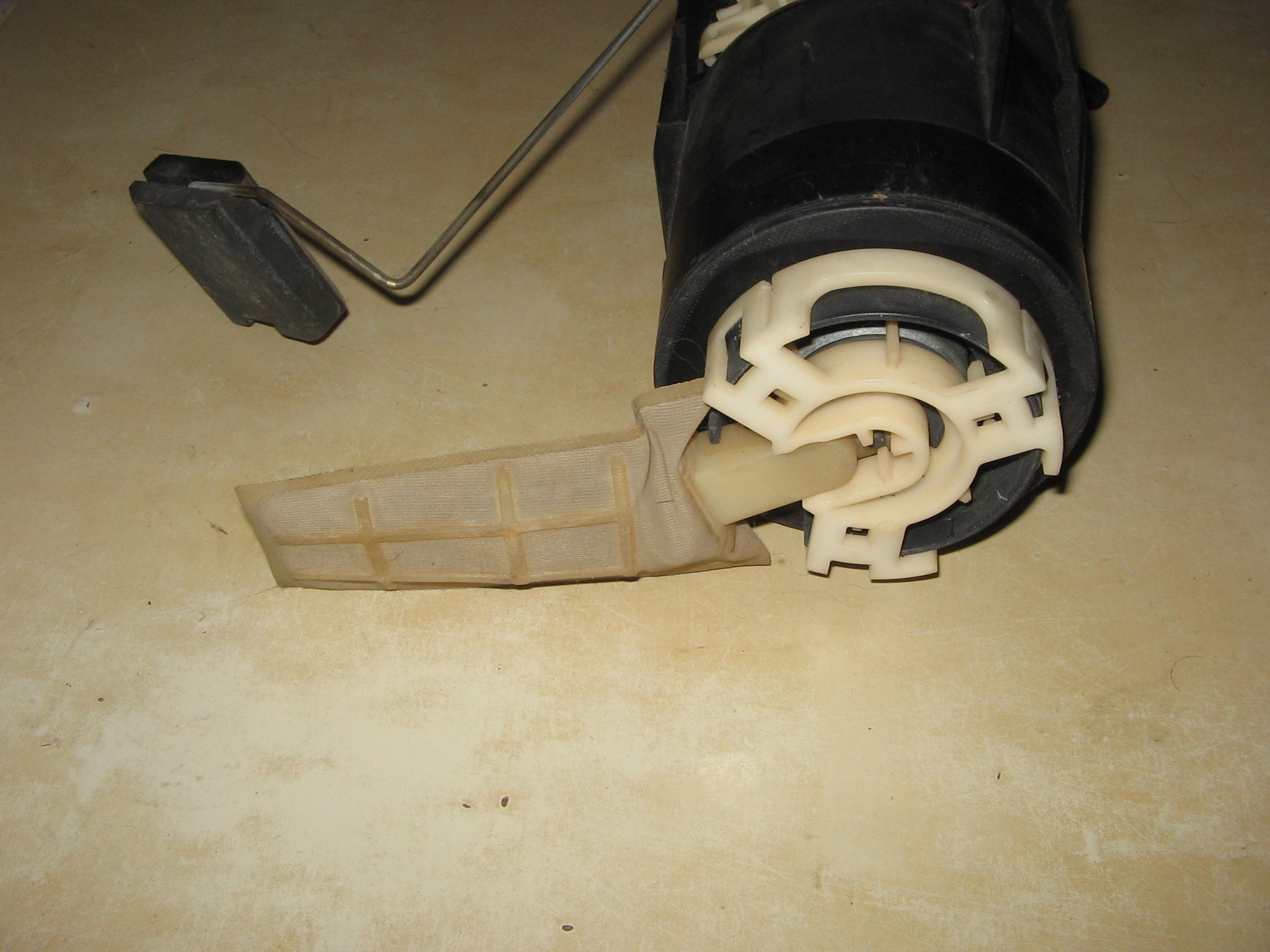

Что есть что на фото. Два нижних фото - сам бензонасос.
Топливных фильтров на самом деле два - капроновая сеточка снаружи, и вытянутый чёрный тороид (на первом снимке - в правой части фотографии), внутри которого и расположен электробензонасос. Все остальное - обвязка: датчик уровня топлива с поплавком, перепускной клапан (стравливает бензин обратно в бак при превышении давления на выходе насоса - в окошке на 2-м снимке) и прочие мелочи.

На СТО предложили жигулевские (с защелками) узкие греть и натягивать и потом скреплять хомутом. Самозатягивающиеся нашла два- родные, пойдут только на родной шланг, которого нет. Червячные не держат пластик, да и резину тоже. Может быть пружины и помогут, но в жару вся эта резина поплывет. А я то думала главное, чтобы корпус фильтра не развалился после пайки. А тут такая засада со шлангами...

Самозажимные хомуты хорошо, пока они новые, но со временем их можно и просто пальцами разжать, без использования пасатиж.

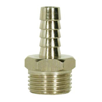

На фильтре быстросъемы. А на штуцера что поставить. Вот вопрос. Есть ли быстросъемы на Сузуковские штуцера?

"Самозажимные хомуты хорошо, пока они новые, но со временем их можно и просто пальцами разжать,"
Я в шоке. Это же пружинная сталь. Откуда такое суждение? Оно никак не соответствует тому, с чем лично я имел дело.
