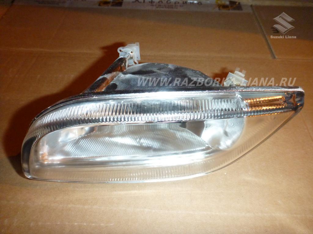

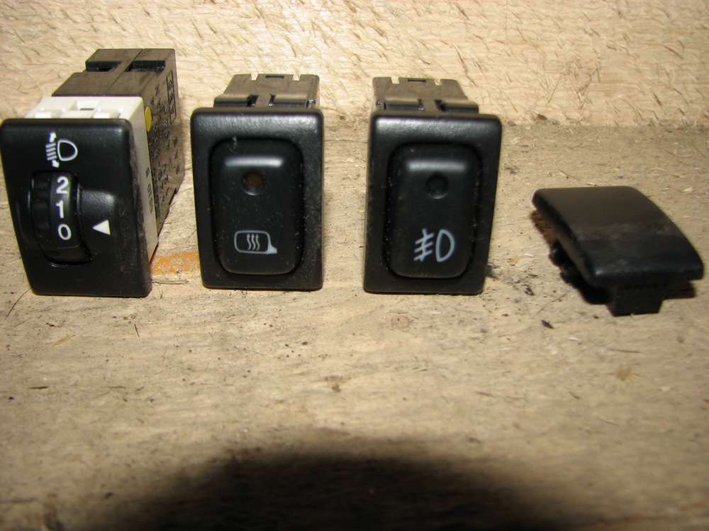

Можно фотки как выглядит кнопка птф реле птф сами фары птф на сузуки лиана 2007 года если есть коды деталей то и коды хочу установить птф на авто. Если есть инструкция.Где купить. Зарание спасибо.
8,877
5,203
Фото ПТФ:
Цена новых ПТФ (неоригинал) в комплекте с клипсами для установки (но без лампочки) - 1400 руб. (http://razborka-liana.ru/component/...age=flypage.tpl&product_id=925&category_id=19)

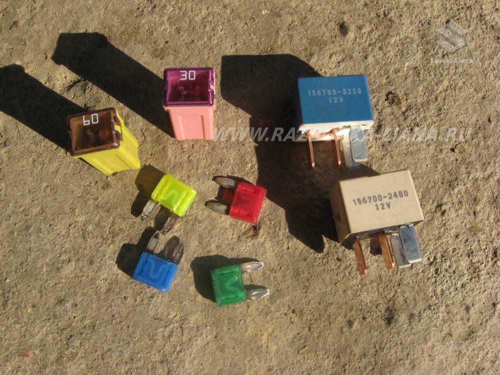

Реле - на фото справа белое или синее:
Цена б/у - 300 руб.
Кнопка - третья, но подойдет и кнопка подогрева зеркал (вторая), она отличается только рисунком.
Цена б/у - 400 руб.
Лампочки - H11 (цена на новые - от 500 руб./шт.)
Куда ставить реле - с ходу не нашел фото, где-то на форуме выкладывали ранее такую фотку.
Кнопка ставится на торпеде рядом с кнопкой подогрева зеркал слева от руля. Вся проводка уже имеется, кроме проводов-переходников под бампером - их надо докупать или делать самому из подходящих разъемов.

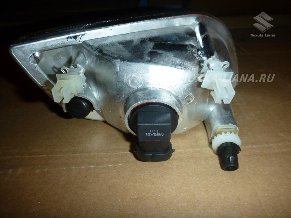

Подскажите, пожалуйста, есть ли разница между передними фарами без моторчика корректора и с моторчиком. А то решил заменить фару, а снять этот моторчик не смог. Силу прикладывать не решился. вдруг сломаю. Просто купил фару, а на ней такого моторчика нет.
niral
Опытный лиановод
19 Март 2012
5,076
2,047
Разницы нет, ручной корректор снимается вращением (долго), электро наворачивается вместо него. В качестве образца возьмите старую фару!

Сперва моторчик поверните немного, градусов на 60, чтоб он вышел из зацепления с корпусом, потом центральный регулировочный винт крутите против часовой стрелки, пока шток моторчика не выкрутится из отражателя фары. Не потеряйте резиновое кольцо уплотнитель между фарой и моторчиком.
