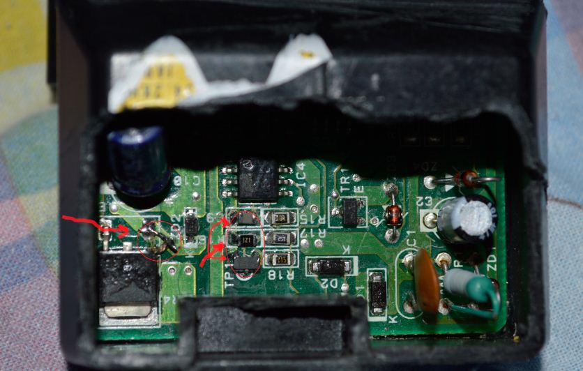

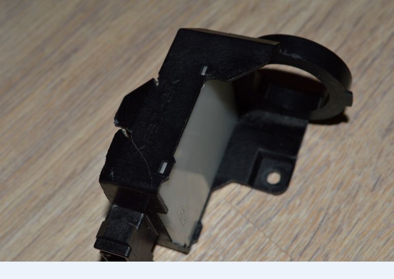

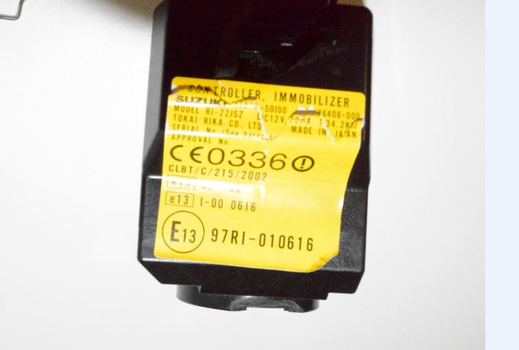

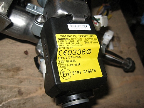

Здарова мужики тоже хочу подискуссировать с вами по поводу лианки владею машиной год,очень доволен .столкнулся с такой проблемой замок зажигания заклинил. замок отремонтировал но когда в первый раз залез замок открутить, случайно отверткой задел контроллер иммобилайзера наверно это, и снес с платы несколько радиоэлементов теперь машина не заводится и на пр.панели горит значек имма. кто может помочь? В идеале электрическую схему конечно бы найти но пока безуспешно или может у кого валяется сам контроллер посмотреть именно на плате какие элементы там стоят, или купил бы на крайняк у вас .
элементы там щас стоят не родные так примерно запаял )))

Если будешь менять блок иммобилайзера, то в новом надо будет перепрошить микруху с кодом безопасности или перепаять ее со старого блока. Если не ошибаюсь, то на фото это шестилапная микруха.
8,877
5,203
Можно просто перепрограммировать у диллера или в др. толковом сервисе.

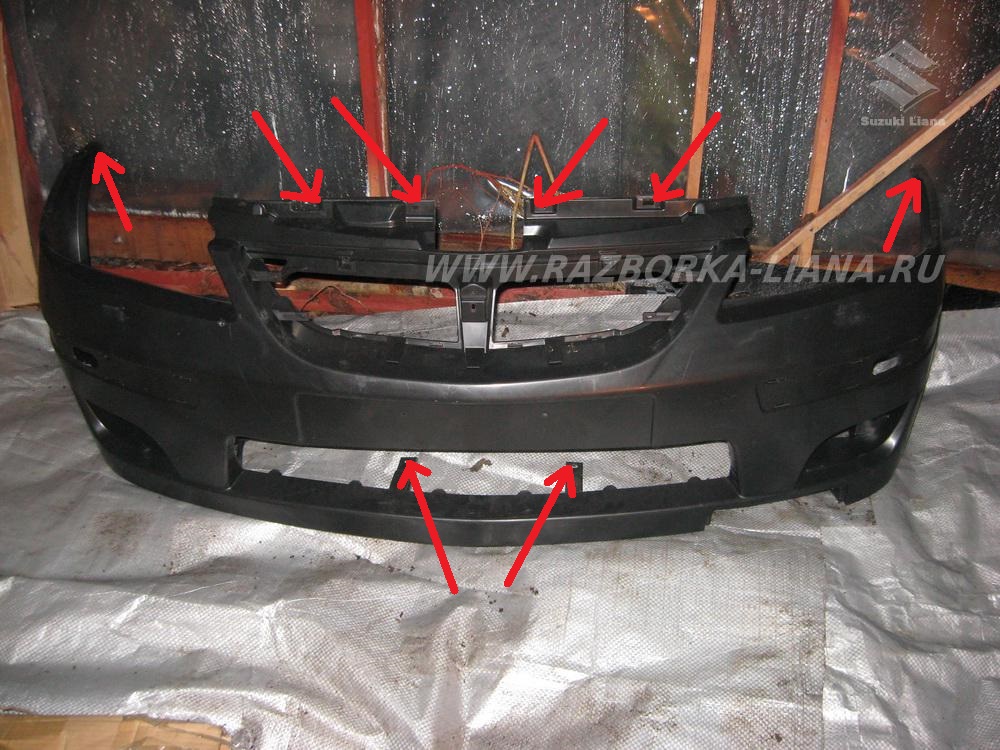

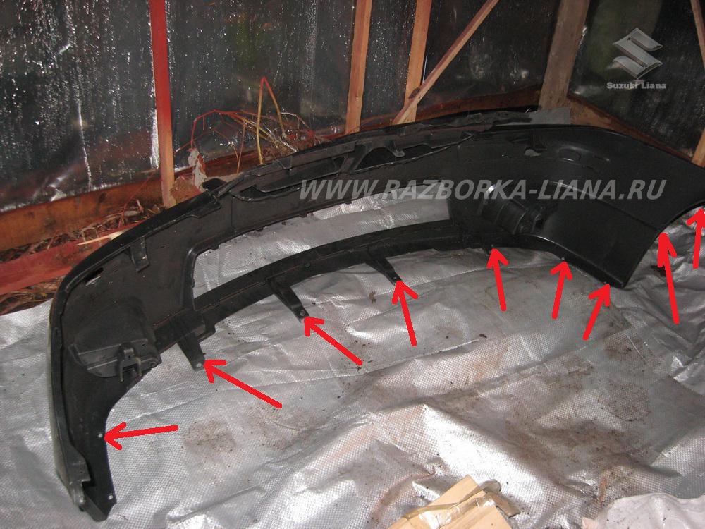

KASiK, можешь на пальцах или наглядно объяснить/показать как и где крепится передний бампер?
Я его немного покоцал, напоролся на ребро замерзшей колеи и снизу справа выдрал небольшой клок бампера! Ощущение что там было крепление! Теперь бампер с правой стороны достаточно сильно болтается! Так или иначе придется жадть весны теплой, ибой нет теплого гаража с такой же ямой, поэтому починить самому пока никак!
8,877
5,203
Сверху где капот накрывает бампер - 4 болтика
Снизу в центральной части - тоже вроде 4 штуки, крепят кронштейны бампера к нижней балке
С боков снизу по 2 самореза крепят к подкрылкам
В острых уголках над колесами - саморезы крепят к крылу снизу вверх
Ну и по несколько пистончиков пластиковых крепят к подкрылкам по аркам колес

блин, вот как раз 3 справа снизу (который короткий) и оторван, правда сам кусок этой планки нижней валяется! Надо что-то придумать!
Спасибо за инфу!
