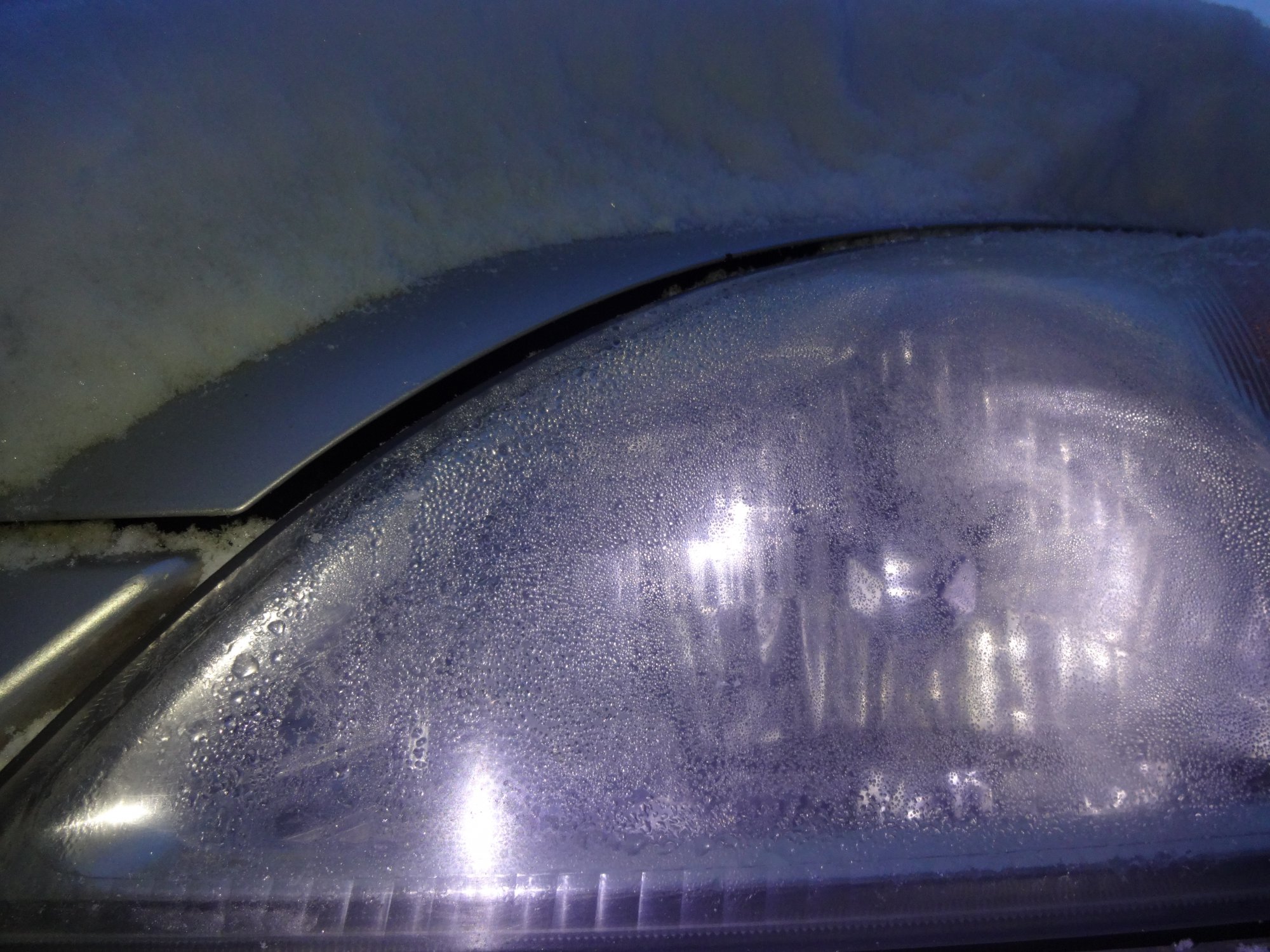

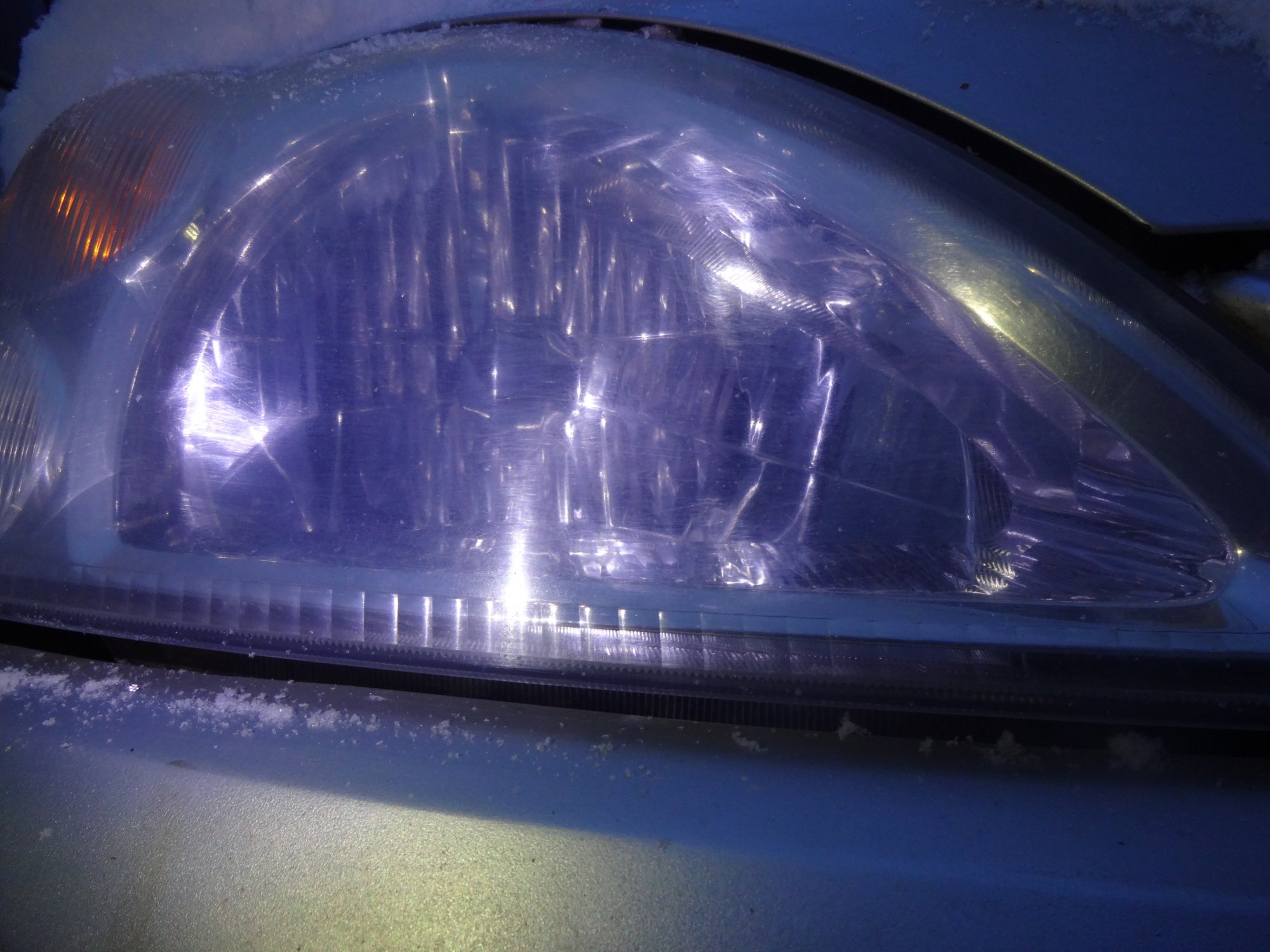

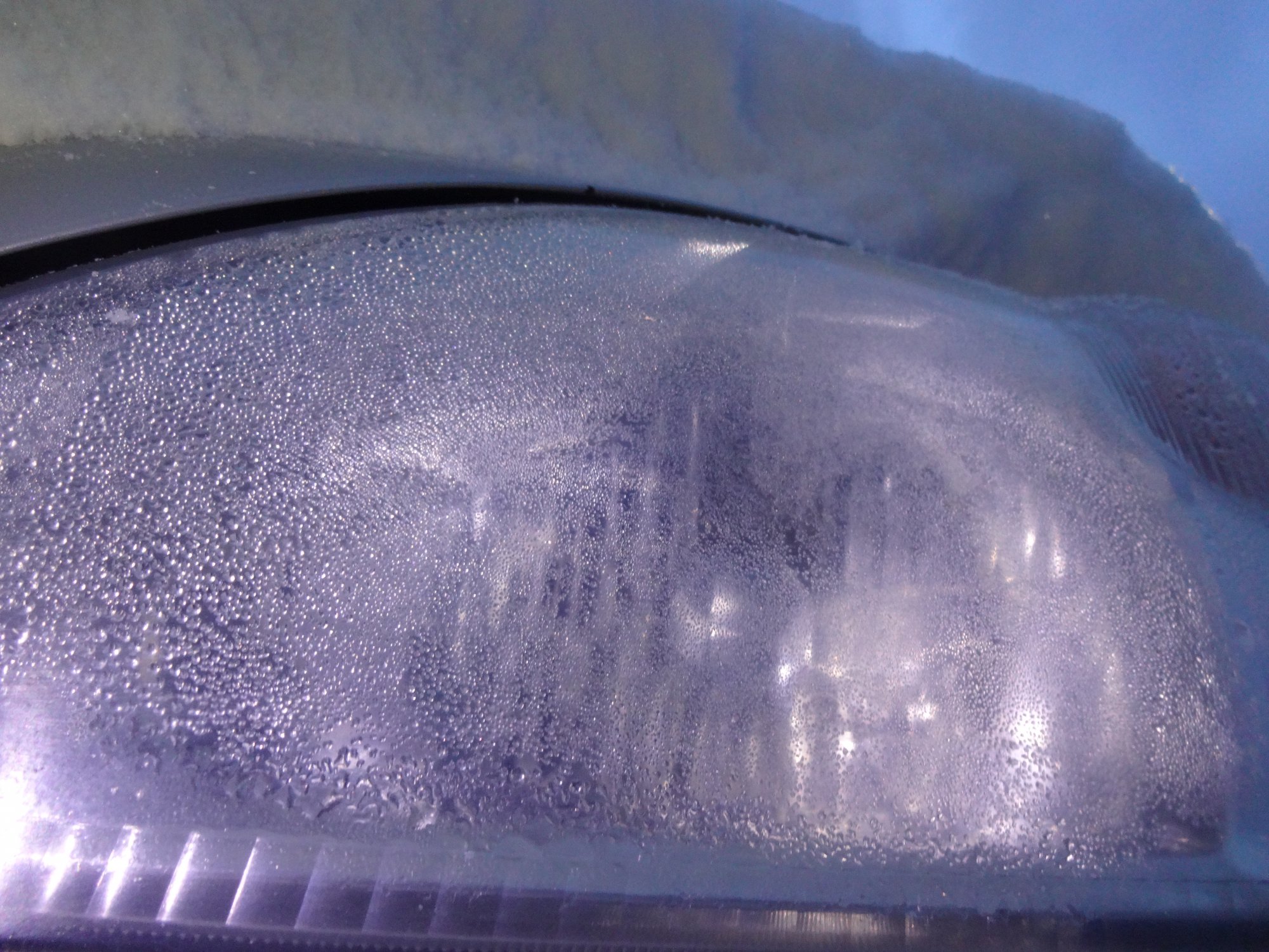

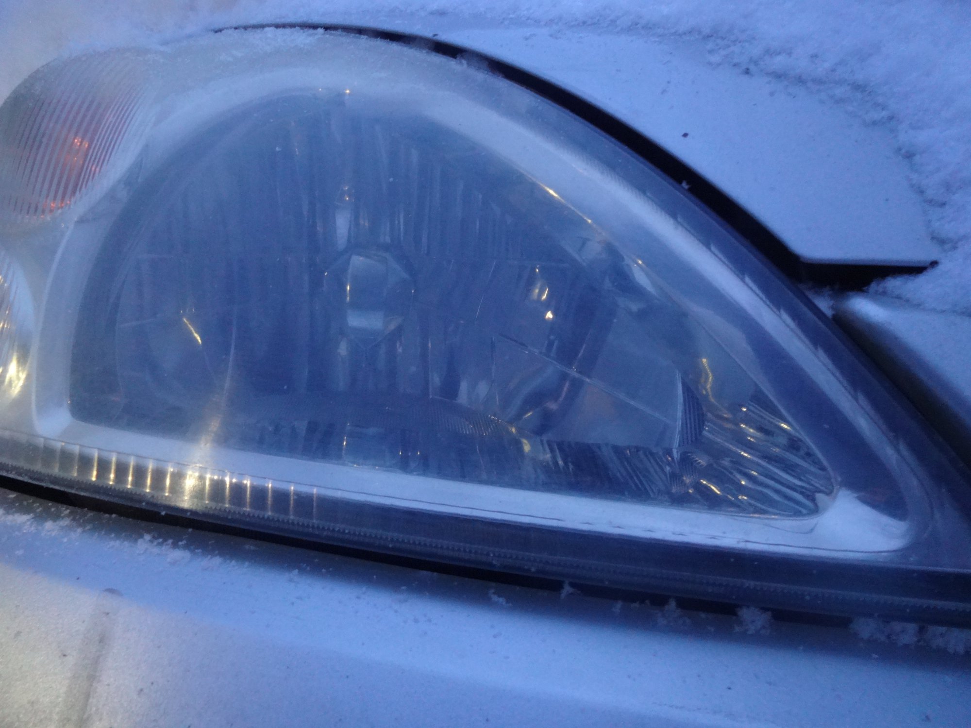

вот пытаюсь понять в чем причина.попробвал сфоткать свои фары.
в левой фаре еще почему изнутри вода скапливается, на фото видно.
в чем проблема?((

Замена фар не поможет, тем более если б/у ставить. Стекла можно отполировать, чуток лучше станет. Запотевать может из-за того, что где-то трещина в фаре, попадает влага, или стекло отслоилось (у меня на Киа сейчас так после ДТП: фара не сломалась, трещин нет, но стала запотевать, видимо отслоился герметик стекла где-то). Второй вариант - сзади на фаре есть пара Г-образных трубочек, назначение которых - вентиляция фары. В них стоять могут маленькие фильтры в виде губки. Они могут забиться пылью или замерзла в них влага и вентиляция прекратилась. Как вариант вынуть эти фильтры из трубочек, промыть, просушить и обратно поставить. Но предварительно и фару бы высушить, а то опять запотеет, в том числе и этот фильтр. Или пока зимой не ставить фильтры, пыли пока не много, а на лето потом поставить, когда просохнут.
А лучшего света можно добиться лишь установкой ксенона. на форуме выкладывал фотоотчет переделки фар под линзовый ксенон. Именно линзовый, т.к. просто поставить ксеноновые лампы в эти фары - толку мало, а слепить будет встречных очень сильно.

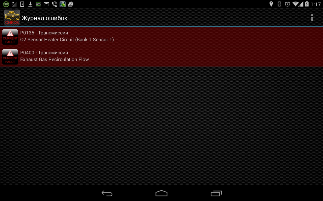

Кстати, по агрегатам ошибки такие: P0135 (обогреватель кислородного датчика) - вроде бы 1-ая лямбда, накрылся подогрев и P0400 "Неисправность в системе рециркуляции выхлопных газов"
P0400 "Неисправность в системе рециркуляции выхлопных газов" - это видимо потому что у меня пламегаситель, который не катализует газы?

мне сказали что ничего делать не надо и это просто следствие того что катализатор был заменен на пламегаситель (такая операция действительно проводилась)?

Только не в случае с ЕГР, с лямбдой - да, катализатор влияет, а система рецир-ии от-х газов работает ДО катализаторов и влияния на них не оказывает.

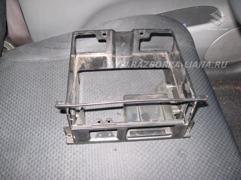

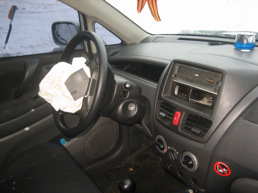

Здравствуйте Уважаемый Володя. Дайте пожалуйста совет. Хочу заменить в своей Лиане 2003(видимо дорестайловой) магнитолу. У меня вариант 1Din, а ниже слева часы и справа углубление(типа для мобильника). Как тут в теме, на 6 странице, первый вариант. Я хочу поставить 2Din, т.е. мне нужно снять панель, закрывающую корзину с магнитолой и часами и решетками обдува, но боязно(не знаю где начинать цеплять). Как к ней подступиться? И второй вопрос? Мне нужно поменять эту пластиковую корзину на другую или можно без корзины вообще или как нибудь срезать часы и углубление на старой корзине? И если нужно другую корзину, ткните носом в модель(каталожный номер) или ссылку, где можно найти такую под 2Din Заранее спасибо.
8,877
5,203
Думаю, рамку вам менять не придется, в ней откручивается рамка часов и полочка для мобильника. Возможно, немного подрезать заднюю поперечную перекладину придется и все. Снять рамку тоже не сложно: поддеть ее у края и потихоньку буквально "отдирать" от торпеды - она на клипсах сидит, вряд ли сломаете.

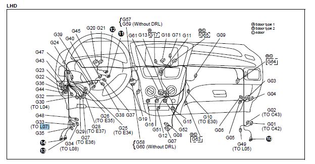

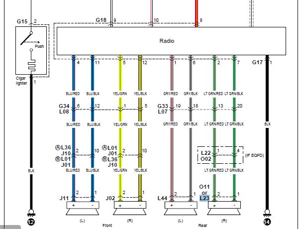

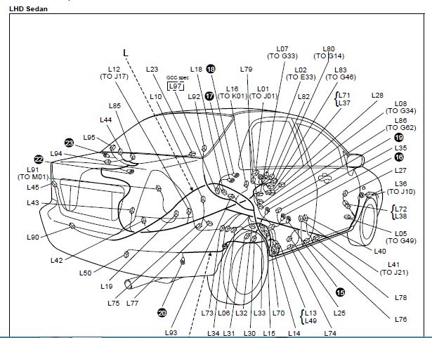

Такой вопрос. Неожиданно перестали работать задние колонки(оба канала). Еще не прозванивал, но так сразу оба канала замолчали. Подозреваю, что где то по дороге к голове разомкнулась проводка. Голова точно рабочая, т.к. подарили новую. Подскажите пожалуйста, где проложены провода динамиков из багажника(седан) и нет ли по дороге какого нибудь разъема? А то не логично, что оба канала сразу(скорее всего где то разъем рассоединился). Заранее спасибо.
alekse1
28 Ноябрь 2010
997
459
Нижегородская обл.
Есть по пути разъемное соединение, G33 - L07, далее на разъемы динамиков L44 L23.
только мало вероятно что он рассоединился, иначе половина освещения не работало бы.
